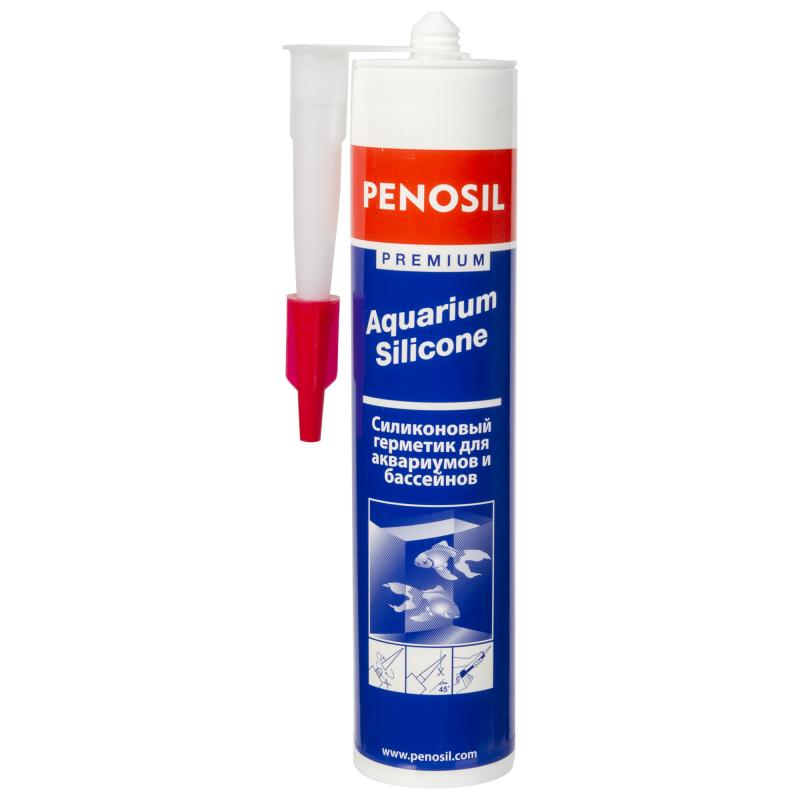

Белые силиконовые герметики желтеют, прозрачные покрываются черным грибком. Последний раз использовал прозрачный KIM TEC Silicon 101Е - черным грибком пошел. Может я какие-то не такие герметики покупал? Посоветуйте? Наткнулся тут на аквариумный герметик -
И на Ким-Тек КлейВсе жидкая резина на основе МS-полимеров -
Может что-то подобное будет лучше справляться?

21.06.2017 в 22:36:00
Grumb1er, все герметики желтеют и чернеют. Вам, в общественном месте, ещё и цвет важен? Тогда силиконовый не надо, поищите герметик, который можно покрасить МS полимерный подойдёт, наверно...
