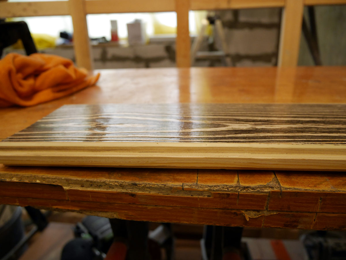

Ну а теперь прикинем, сколько нам удалось съэкономить :). Доска лиственницы толщиной 30 мм - 2500-3000 руб. за кв. метр (зависит от сорта, безсучковая "Экстра", есно, дороже, не сильно отличающийся первый сорт дешевле на 25-30% ), масло-воск - около 200 руб. за кв. метр в один слой, ну и по мелочи - дюбели, шлифовальные круги, еще рублей 80-100 на кв. метр. Итого за 3500 руб. кв. метр мы (вернее, я :) ) получили пол из "дизайнерской" массивной доски приличной толщины ( "магазинная" доска обычно имеет толщину максимум 22 мм и при сравнимом качестве цену минимум в два раза выше), которая прослужит много лет, которую много раз можно обновлять просто "состригая" верхний слой, которая (в паре с подложкой) имеет неплохие тепло- и звукоизолирующие свойства, которая экологически безвредна (а содержащиеся в лиственнице эфирные масла даже полезны), ну и много еще других достоинств.

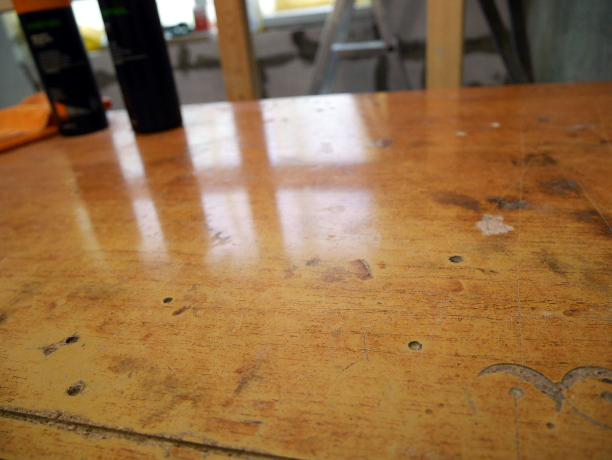

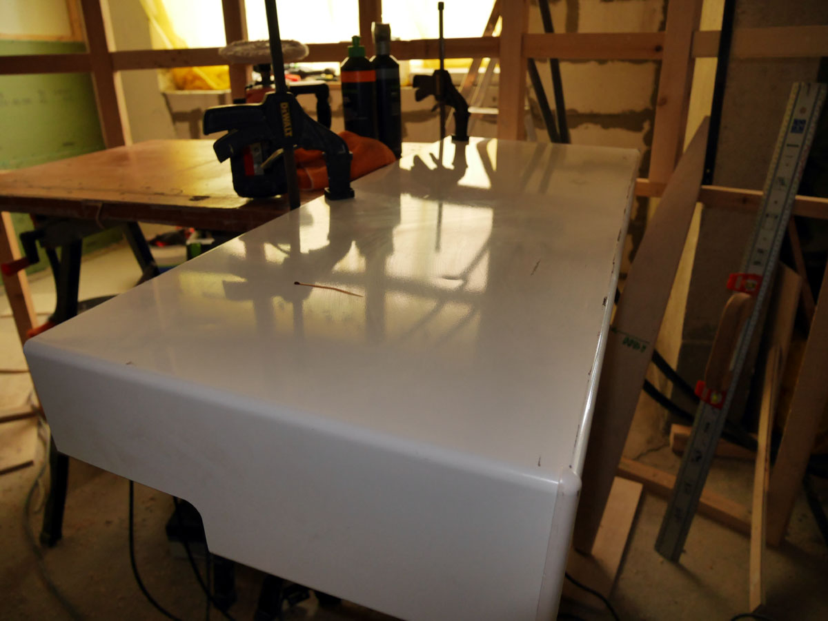

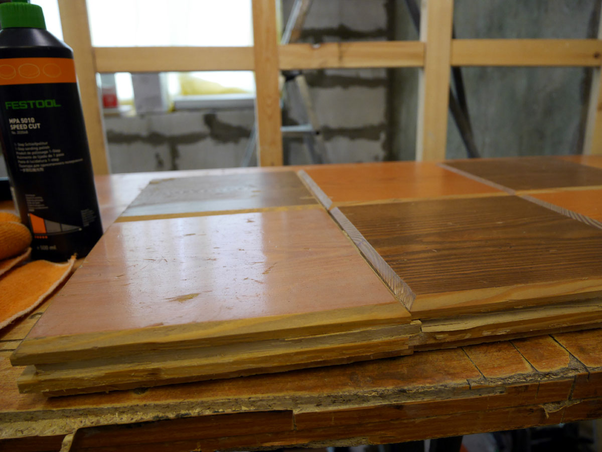

Ну и типа "вишенка на торте" :). Полы после финишной отделки я собираюсь еще полирнуть до зеркального блеска (полированную паркетную доску видел в магазинах от 8 тыщ за кв. метр, смотрится очень эффектно), для чего уже закуплена полировальная машина и сделаны предварительные "тесты" на разных поверхностях (в том числе и на покрытых маслом-воском), результат даже на первом попавшем под руку хламе весьма убедителен:

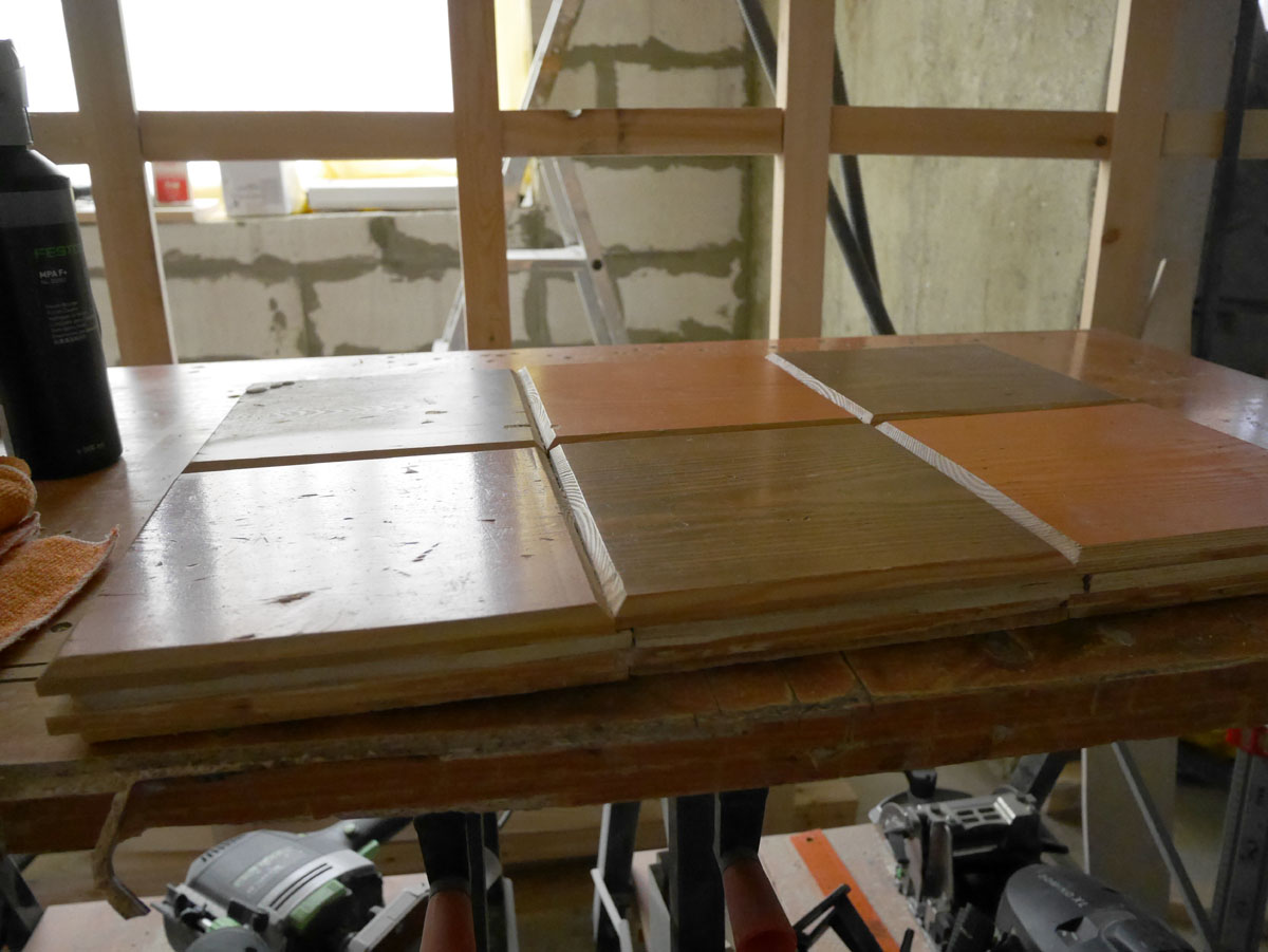

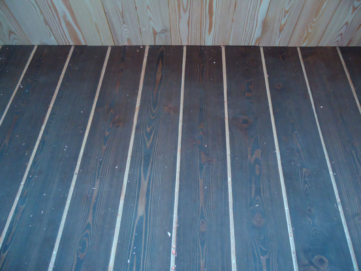

Еще образчики массивной доски, тонкая (20 мм) для отделки стен, потолще - для пола (в данном случае на лагах) :
Наборный паркет для ванной, технологии изготовления и укладки те же:

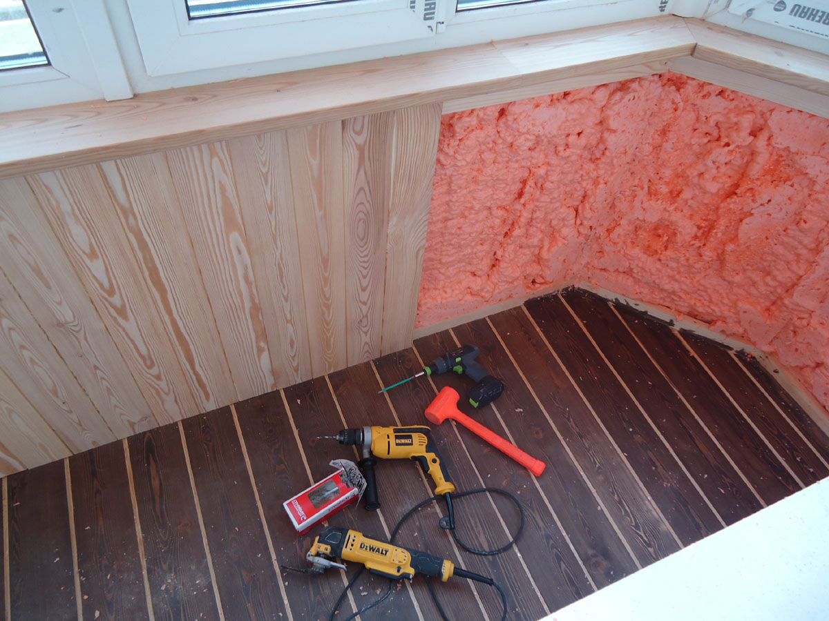

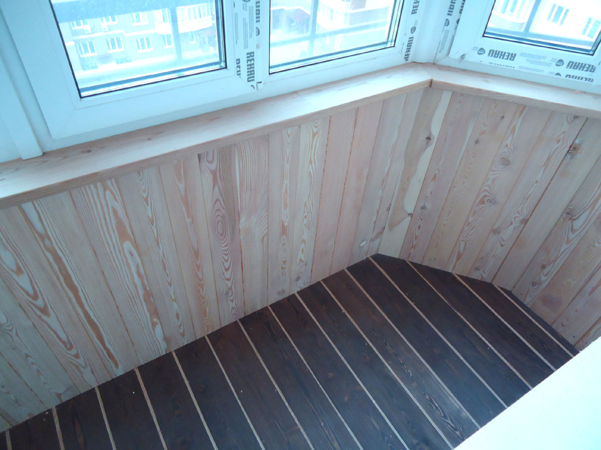

Балкон, пол из массивной доски на лагах (к лагам, есно, доски прикручиваются специальными саморезами), между лагами и рейками обрешетки утеплитель (напыляемый ППУ):

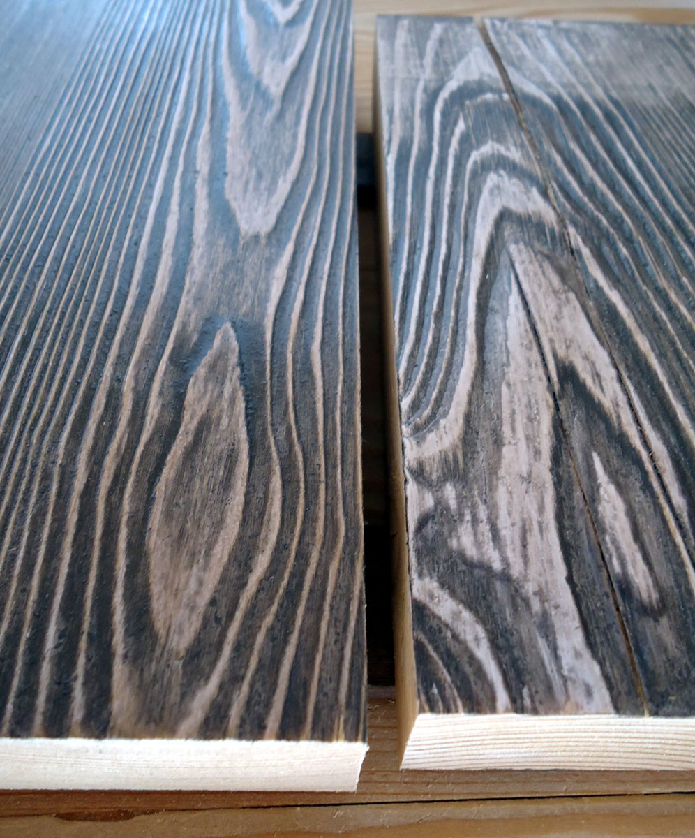

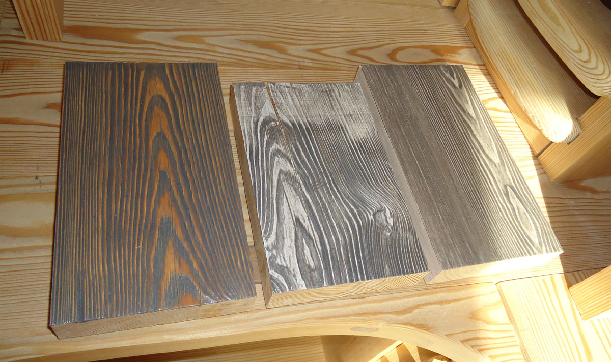

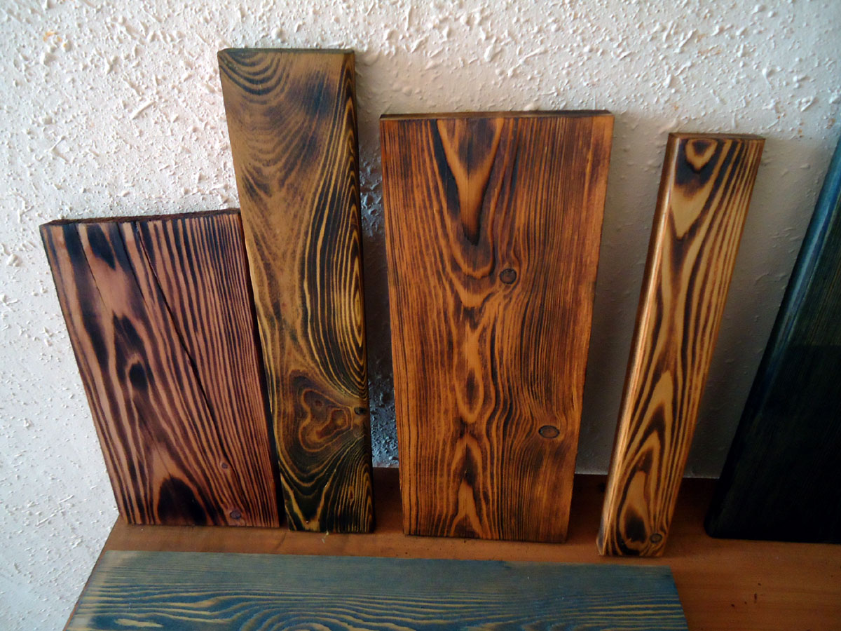

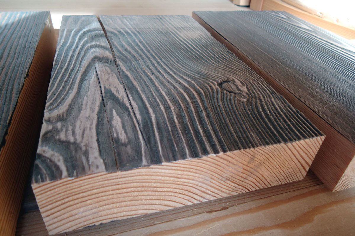

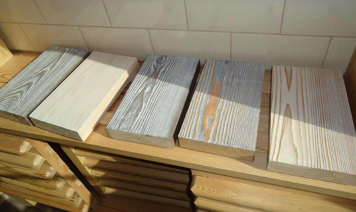

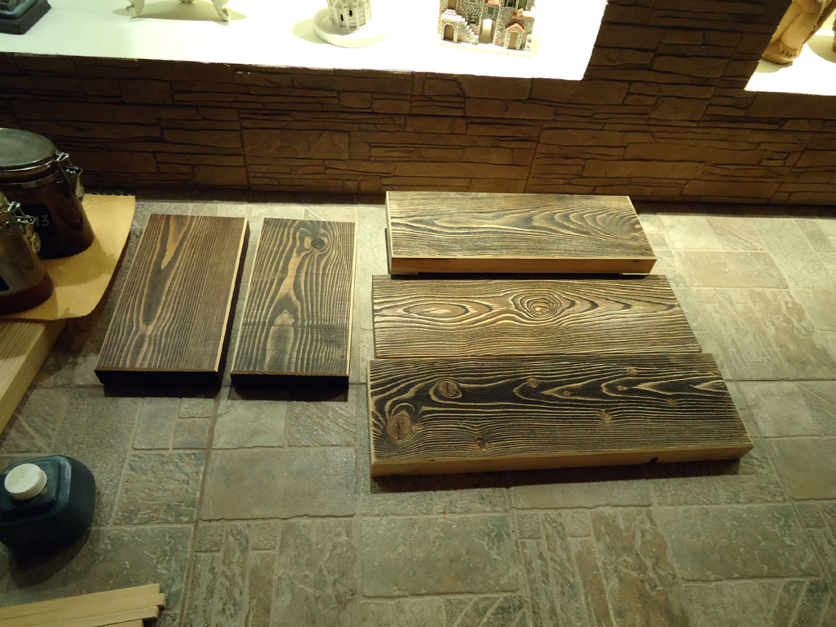

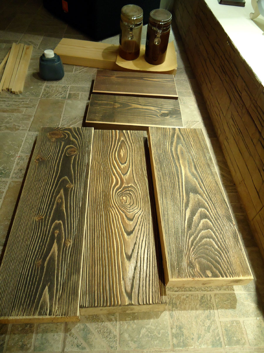

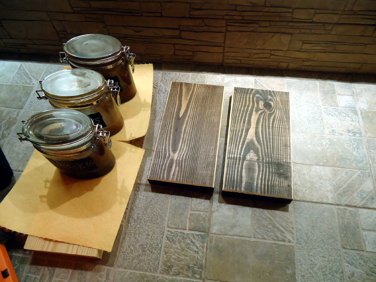

Образцы отделки массивной доски, вариантов здесь просто немеряно (как, впрочем. и в "половом дизайне" ):
