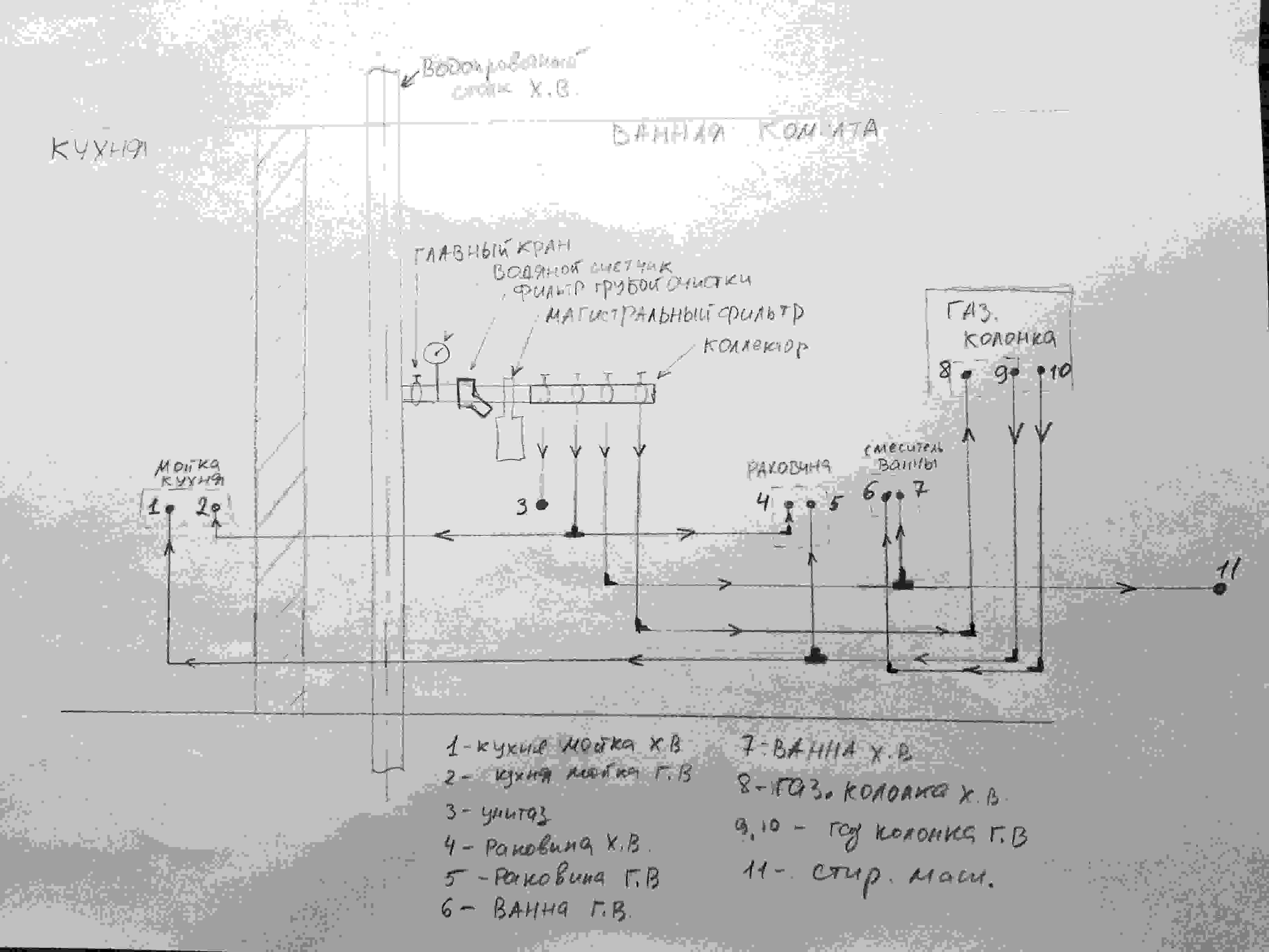

Здравствуйте, уважаемые форумчане. Собираюсь делать ремонт, сейчас этап планирования разводки труб. Набросал принципиальную схему, прилагаю. На всякий случай стрелками обозначил направления потока воды. Водяной стояк - только х.в.. Горячая вода - от газ. колонки. Отвод общего стояка, главный кран, все, что находится до коллектора и сам коллектор на входе - 3/4". Выходы из коллектора и все трубы - 1/2". Трубы - полипропилен, под пайку. Какие будут комментарии? Есть ли ошибки? Заранее спасибо.

AleksT, у газовой колонки два выхода? Стиральную машину лучше подключить к коллектору или к унитазу.

AleksT, главный кран, косой фильтр, счётчик, магистральный фильтр, коллектор. На первой трубе коллектора стиральная машина и унитаз, на второй трубе кухонная мойка, на третьей раковина и ванна, на четвёртой газовая колонка. Горячая вода: одна труба на кухонную мойку, вторая труба на раковину и ванну. Кстати какая модель Вашей газовой колонки? Какое давление в водопроводе?

cineman, я не совсем верно нарисовал, выход один, но он будет раздваиваться (по принципу гребенки). А почему стир. маш. на одну трубу именно к унитазу? Чтобы не падало давление на смесителе ванной в процессе стирки? В моем режиме пользования они одновременно почти не работают. А от унитаза придется тянуть еще одну трубу к стиралке по контуру ванной комнаты.
Очумелый мозг, газовая колонка будет новая. Модель пока точно не знаю. Планируется что-то вроде Bosch WRD 13-2G. По факту - что удастяся найти в Волгограде. Давление воды не знаю, квартира только приобретена. А на что оно влияет? На необходимость установки редуктора? И почему на третьей трубе раковина и ванна? Я хочу иметь возможность открыть воду и там и там одновременно без падения давления.

AleksT написал: А от унитаза придется тянуть еще одну трубу к стиралке по контуру ванной комнаты.
Если двухтарифоного счётчика ещё нет, то его появление сделает это понятным. Клапан машины резко открывается и резко закрывается. Если не хотите ожогов под душем, тяните отдельную трубу.

Не знаю для чего может одновременно понадобиться и ванна и раковина, (тем более часто), но если Вам так удобно, то делайте. Если давление большое, непостоянное, или частые скачки давления, то нужен редуктор. Так же редуктор рекомендуется ставить на трубу перед проточными водогреями для их нормальной работы и более удобного пользования.

По поводу ППР сразу на выходе с колонки какие мнения?
Было хорошее мнение, что метр другой лучше пустить устойчивой к температуре трубой, медью, например.

AndyMirror написал: Было хорошее мнение, что метр другой лучше пустить устойчивой к температуре трубой, медью, например.
Это мнение относилось к отопительным котлам.

AndyMirror, у меня сейчас из колонки через подводочный шланг вода сразу идет в ППР трубу для г.в. Стоит больше года, проблем пока не было.
Очумелый мозг, понял, принял.
Всем спасибо за советы. Последний момент. Все-таки имеет смыл ставить гребенку на 2 трубы г.в. на выходе из колонки? Или в этом нет смысла и проще выводить одну с тройниками на ответвления?
