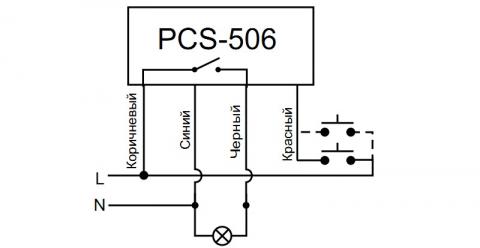

Поставил реле времени PCS-506. Подключил в нагрузку небольшую лампочку накаливания. При этом возникла проблема: сигнальный провод реагирует не только на обесточенную фазу, но и на соприкосновение со смесителем или полотенцесушителем, которые становятся под небольшим напряжением. Думал сначала из-за наводок, но теперь не знаю даже.

В том смысле что при соприкосновении одного конца сигнального провода со смесителем реле включается. Если разорвать фазу которая подается на сигнальный провод реле все равно включается. Соответственно реле не видит когда на этой фазе 220. В паралель на данной фазе 4 led лампы и светоидная лента. Такое чувство что через реле идет утечка. Как это проверить?

Так еще раз для тех кто не любит читать. Есть реле времени F&F PCS-506 На него идет фаза и ноль. От него идет фаза на нагрузку. И 4 провод - сигнальный. Я думал, что когда по нему пускают 220 - реле срабатывает. Но если: провод подключить к нулю - реле срабатывает, провод подключить к мойке из нержавейке - реле срабатывает. Я думаю что если на него чихнуть, то тоже может сработать. Вот и спрашивается: что делать и кто виноват?

Polo написал: И 4 провод - сигнальный.
Вас, где обучали........ Это не сигнальный провод, о чём он может сигнализировать, это управляющий провод. Красный необходим для выключателей типа не фиксированная кнопка. Нажали реле включилось, нажали второй раз отключилось. В
Polo написал: Так еще раз для тех кто не любит читать
инструкция При однократном сигнале управления реле включится на время установки t. При подаче сигнала управления во время работы через T < t реле выключится. При нажатии кнопки более 2 с реле включит нагрузку постоянно до очередного нажатия. Назначение Многофункциональное микропроцессорное реле времени программируемое PCS-506 предназначено для включения/выключения потребителя в системах промышленной и бытовой автоматики на заданный отрезок времени. Выдержка времени отсчитывается с момента подачи питания или замыкания (размыкания) управляющего контакта.

megrad, красный подключается в паралели с лампами к выключателю. Реле срабатывает когда выключатель выключен.

Polo написал: красный подключается в паралели с лампами к выключателю.
Да ладно? Ещё раз, коричневый это питание реле - постоянное Поэтому , чтоб оно работало нужно подавать напряжение на красный контакт. НО, если Вы выключателем рвёте коричневый, то реле отключается как лампочка. Можно провести аналогию с ТВ. Когда ТВ подключен вилкой к розетке, но выключен кнопкой питания, а когда кнопка питания включена ТВ находится в дежурном режиме. И его можно включить кнопкой пульта.
Polo написал: но и на соприкосновение со смесителем или полотенцесушителем,
Как это возможно? Для справки: любая лампа накаливания подключённая между фазой и землёй (в данном случае смесителем или полотенце сушителем) будет светиться. Или такой опыт (но лучше не проводить) забиваете металлический пруток в землю и подключаете розетку между фазой и этим прутком. Лампочка будет светиться. Чем массивней пруток, тем лучше будет светиться.
