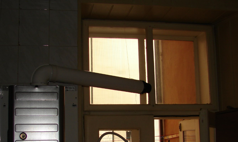

Посмотрите фото, плиз. Котёл установлен внутри помещения на торце наружной стены (другого места нет). Раньше там висела дымоходная колонка (труба к дымоходу удалена). Т.е. вывести дымоход через стену невозможно, если не продолбить метр кладки сначала вглубь, а потом ещё колено 90 градусов наружу. Единственно возможный вариант - это пропустить дымоход через глухое окно над балконной дверью. Проще всего будет вырезать круглые отверстия прямо в стекле, вставить туда какую-нибудь пластиковую трубу, а в неё уже пропустить дымоход. Уплотнить резинками, как обычно.
Возможно ли это по правилам газовщиков?

miris, Сталкивался и монтировал такое .Окна были пластиковые. Вызывается оконщик и меняет стекло на пластик.у них это легко и просто. Все остальное как Вы и планируете. У нас вопросов не возникало,Вам лучше обратиться к Вашим пожарникам. пыца:
miris написал: вставить туда какую-нибудь пластиковую трубу,
1.Гильза из негорючего материала. 2.Прибавится один уголок на коаксиальной трубе.
miris написал: правилам газовщиков?
Разводку принимают пожарники. Они круче!

Штатный дымоход на фото это 1 колено и труба 75см. Добавляю ещё такой же комплект и всё в целом укладывается в правило 5 метров для котлов с турбиной: первое колено не считается, второе принимается за 1 метр + 0,75 + 0,75 = 2,5м из 5 допустимых. Можно ещё 1-1,5м удлинитель примастырить (чтобы отобрать ещё больше тепла у отходящих газов.
А пожарники при чём? Они вообще в такие дела нос не суют, даже не слышал. Вот с газовщиками надо что-то решать на тему изменений в проекте: была проточная газовая колонка с естественной тягой, а будет турбокотёл. Подключение газа никак не меняется, ибо труба со шлангом полностью подходит (штуцер котла на том же месте, что и у бывшей колонки). А вот с дымоудалением меняется всё.

miris написал: Раньше там висела дымоходная колонка (труба к дымоходу удалена).
и был другой газовщик наверное)))))
miris написал: Возможно ли это по правилам газовщиков?
Нет,0.5м от окна,1м под окном.....

В проекте до сих пор нарисована дымоходная газовая колонка. Изменения (пока) не вносились. Никакой другой возможности установить коаксиальный дымоход нет. Разве что максимально его удлинить.

Газовщики особо не парят, т.к. это старый дореволюционный дом с печным отоплением. Стены метровой толщины, в них устроены дымоходы, которые очень не хочется гильзовать под котёл. Метров 20 вверх до оголовья дымохода. Поэтому решено было ставить котёл с турбиной.

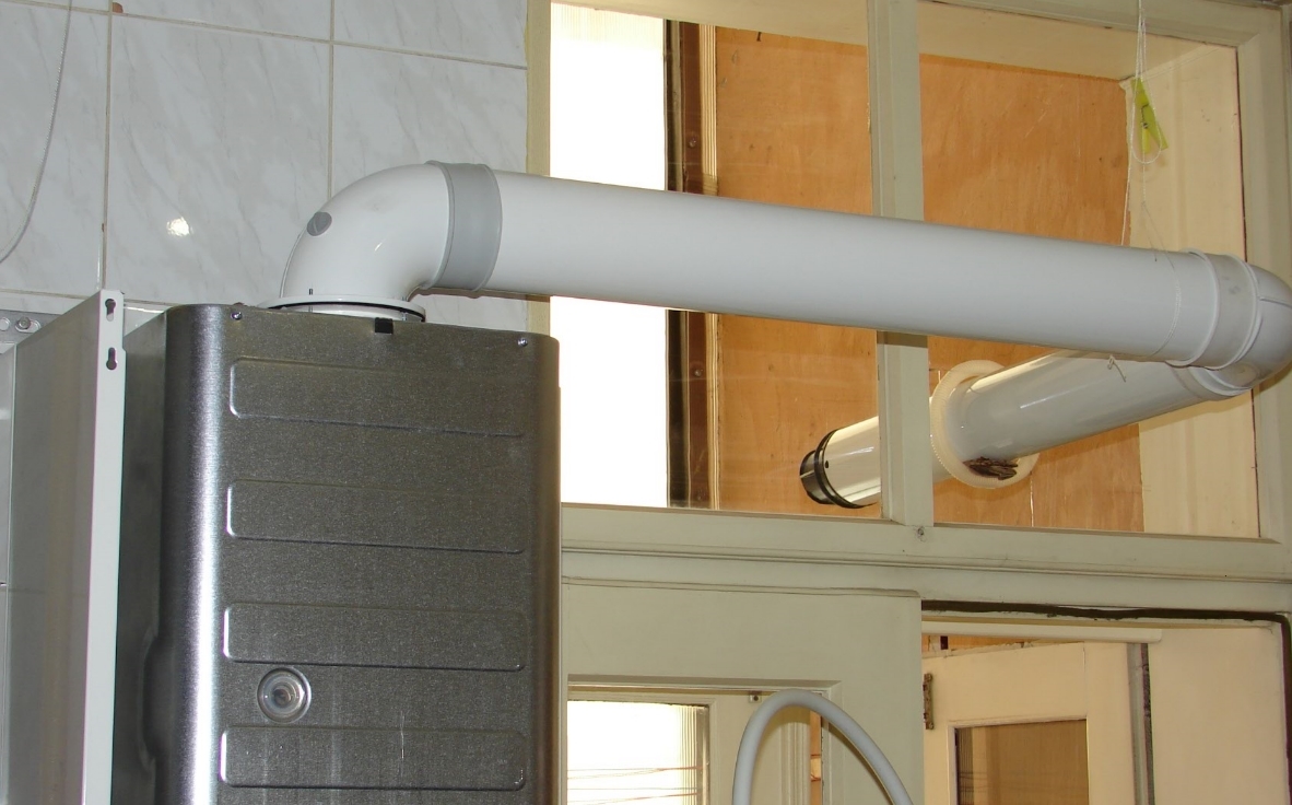

Переделал так, чтобы внутри длина поменьше была
А первый вариант был таким

miris, Нормально. :)
