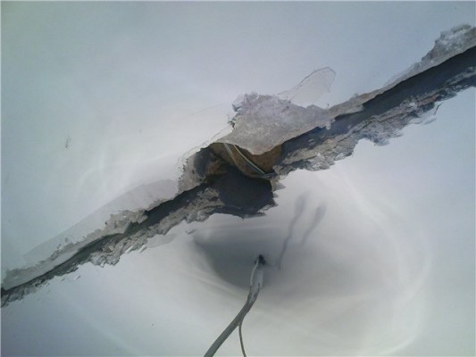

Привет!
Кто подскажет, что даст долговечную и хорошую звукоизоляцию руста: пена+штукатурка или герметик+штукатурка? Или какая-то другая смесь?
Нужно получить максимальное проникновение во все трещины и щели, которых за 50 лет накопилось очень много.
Есть мнение, что пену категорически нельзя использовать для звукоизоляции, а надо использовать только минвату в цементном растворе.

макс. проникновение, экономичность и скорость работ даст пена.
1Sun написал: Есть мнение, что пену категорически нельзя использовать для звукоизоляции, а надо использовать только минвату в цементном растворе.
  • чье это мнение?

Сибиряк написал: чье это мнение?
http://5752610.ru/rekomendatsii/zvukoizolyatsiya-pomeshhenii-podgotovka/
Как заделывать щели?
Обнаруженные щели небольшого размера достаточно заделать силиконовым герметиком на максимально возможную глубину.
Если края щели рыхлые, лучше всего предварительно расшить их.
Большие щели и трещины заполнятся паклей или кусочками обычной минваты (лучше, если они смочены в цементом растворе). Заполнять нужно как можно плотнее и как можно глубже. В конце щели обязательно штукатурятся.
Важно! Категорически запрещается использовать монтажную пену!

Есть еще более распространенное мнение, что пенопласт (а он по структуре очень схож с пеной) является очень сомнительным звукоизолятором, в отличие от минваты. Что тоже намекает, что минвата должна эффективнее пены гасить звук.

минвата действительно эффективнее для шумоизоляции. но в контексте рустов вы разницы не заметите.(окна монтируют используя пену- вас устраивает звукоизоляция? :o )

Сибиряк написал: окна монтируют используя пену- вас устраивает звукоизоляция?
Не уверен, что хотел бы, чтоб соседи свои звуки издавали прямо у меня за окном. Такой изоляции явно маловато.

тогда делайте вату. герметик в такой широкий руст запаритесь заполнять.

Я еще не совсем осознал, почему в той статье пропустили такой вариант, как просто законопатить все цементно-песочной смесью. Чтобы сохранить виброразрывы между плитами перекрытий? Или будет наоборот эффективнее соединить все в один монолит, чтоб удары по перекрытию переходили на всю массу потолка.

в монолит соединить не получится- у плит есть ход. это черевато трещинами. мое личное мнение - руст глобально не влияет на звукоизоляцию

Сибиряк написал: руст глобально не влияет на звукоизоляцию
Над ним паркетный пол на лагах. Так что в данном случае эффект от расшитого руста очень печальный. Но и с зашитым в разы тише вряд ли будет.
