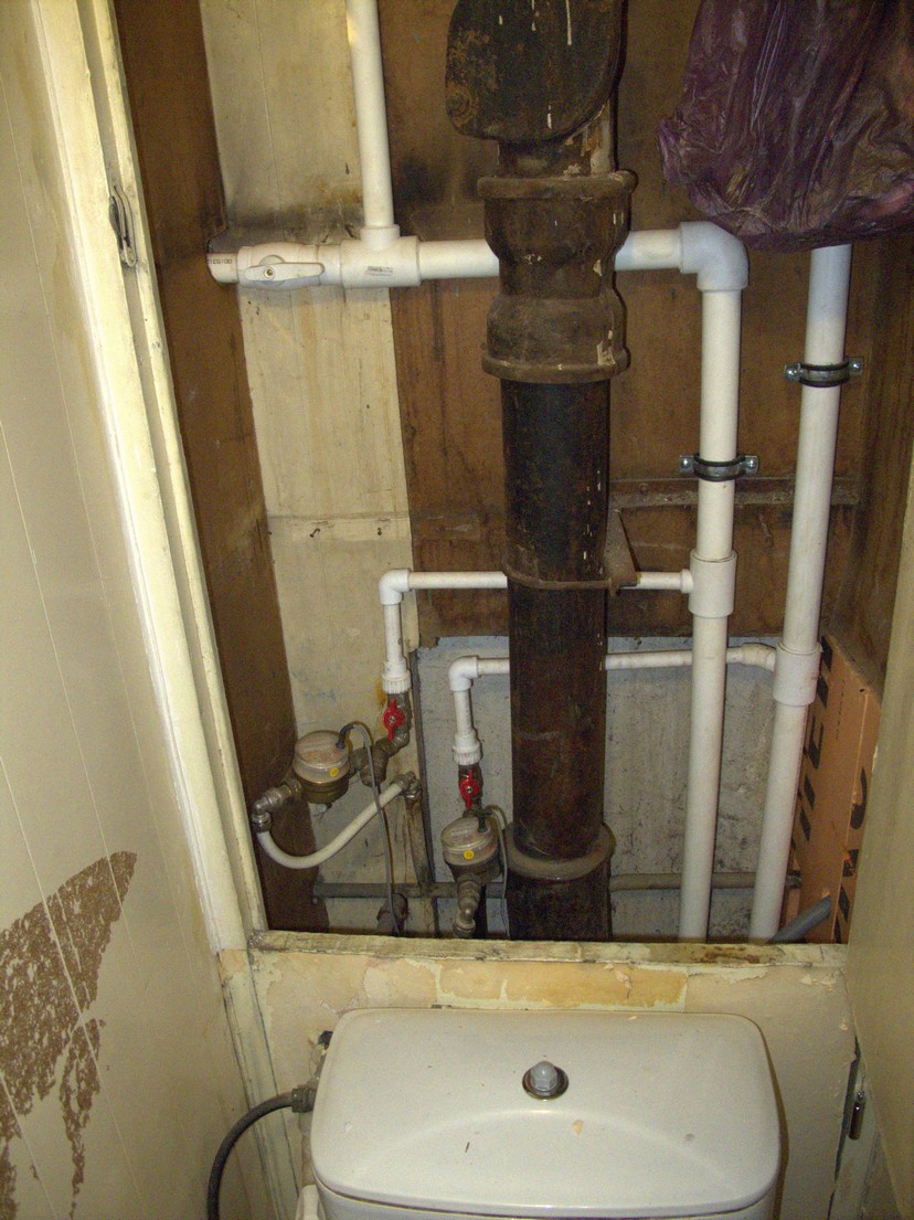

Здравствуйте. Посоветуйте место установки блока коллекторов для 4-х потребителей холодной и 2-х горячей воды в квартире.
  1. Сразу за счетчиками краны предотвращения протечек, коллекторы ниже счетчиков, трубы пошли еще ниже почти над полом.
  2. Сразу за счетчиками краны предотвращения протечек, металлопласт пошел наверх, коллекторы над вводом, трубы к потребителям пошли вниз мимо счетчиков и далее направо-налево.
  3. Вызвать сантехников из ЖЭК-а чтобы они перенесли счетчики наверх, а коллекторы тогда будут на месте счетчиков, ну и трубы к потребителям пошли вниз.
  4. Другой какой вариант? Есть ли нормы по высоте установки коллекторов?

Igor3732, Для чего Вам нужны коллекторы?

Можно регулировать напор воды на стиральную машину, бачок, мойку и все в одном месте. Смонтировать проще каналы к потребителям по-отдельности чем сразу всю систему.

Igor3732 написал: и все в одном месте.
Для чего нужно "напор регулировать"?

Чтобы клапана работали без ударных стуков, чтобы вода из крана лилась и температура регулировалась.

cineman написал: Для чего Вам нужны коллекторы?
воТ ИМЕННО что не зачем
Igor3732 написал: Другой какой вариант?
Без коллекторов тройниковой разводкой
