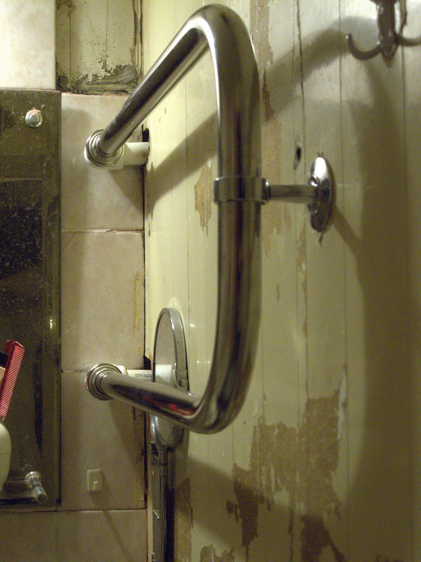

Здравствуйте. На этой стене были обои. Предполагаю уложить плитку, а это примерно 15 до 25 дополнительных миллиметров. Как быть с полотенцесушителем? Установить на ту же опору и все будет в порядке; найти опору меньшей высоты (если такие существуют) или как-то переделать для компенсации разницы в высоте?
Спасибо.

Igor3732, ищите новую опору. Её найти реально

cineman написал: ищите новую опору. Её найти реально
Так как у старой не будет запаса укоротиться.
Igor3732 написал: Как быть с полотенцесушителем?
Удалить опору, использовать ПС без нее, но возможно ПС будет клонить вниз на полипропиленовой подводке (белые трубы).

Igor3732 написал: найти опору меньшей высоты (если такие существуют) или как-то переделать для компенсации разницы в высоте?
Тут как бы не плохо заглянуть за стену, что бы посмотреть могут ли подвинутся трубы. А потом подумать о том что бы добавить ещё пару опор, т.к. ППР может вообще болтаться не удерживая полотенцесушитель.

Igor3732 - для таких решений есть телескопические кронштейны
http://www.stilye.ru/productions/additional/infodetail.php?IB=21&IP=637495
http://www.sunerzha.com/productions/additional/infodetail.php?IB=21&IP=416670&IS=102&IM=R
