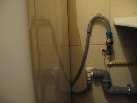

30.01.2007 в 19:11:04
машина при сливе выдаёт F-5 позвонили в сервис...сказали с машиной всё в порядке ищите проблему у себя. Трубы чистые подключение машины на фото. В чём может быть проблема? Воду не сливает и бельё вё в порошке.........не полоскает.

30.01.2007 в 20:40:08
это всё в порядке дело ещё в том...если вытащить шланг и опустить его в ванну, то она и стирает и сливает.....

30.01.2007 в 21:12:48
2yanat а что это за белая хреновина на переходе от слива в канализацию ? Сифон ? Зачем ? может, он мешает ?

31.01.2007 в 00:38:02
тупая блонди написал : а что это за белая хреновина на переходе от слива в канализацию ? Сифон ?
Сифон, ака гидрозатвор.
тупая блонди написал : Зачем ?
Чтобы не пахло.
тупая блонди написал : может, он мешает ?
Может быть.

31.01.2007 в 06:30:44
Простите, а почему у вас заливной шланг поднимается вверх с помощью этой загогулины. Она же для сливного шланга...
yanat написал : если вытащить шланг и опустить его в ванну, то она и стирает и сливает.....
Ну тогда убирайте этот гидрозатвор и экспериментируйте с другими вариантами слива. Да хоть просто шланг на трубу повесьте.
31.01.2007 в 13:09:17
так дело в том, что она стирала год без проблем с этой схемой подключения.....

31.01.2007 в 13:10:22
2yanat может, сифон забился, или там чтото не так, попробуйте его снять, он, вообщето, вообще не нужен :)

31.01.2007 в 14:49:58
Странно как-то у Вас подключена стиралка. Действительно, U-образная деталька нужна, чтобы сделать петлю на сливном шланге и поднять его выше уровня входа в канализацию, иначе по закону сообщающихся сосудов вода при засорах будет попадать в стиралку. Что у Вас,похоже, и происходит.

01.02.2007 в 07:57:19
yanat написал : так дело в том, что она стирала год без проблем с этой схемой подключения.....
Удивили! Вон, у меня тоже год с мойкой все в порядке было... а потом вода стоит, и все тут! :) пришлось сифон разбирать - все в порядке. Оказалось что к гофре, которая в канализацию сливает зубочистка поперек встала и на себя всякий хлам цепляет...
Смотрите ваш сифон-гидрозатвор, мож там отломилось что.. или засорилось.. или дальше в канализации, за сифоном..
Знаете, чудес не бывает, если что-то перестало работать, надо разбираться, а не уповать на то, что до этого 10 лет работало.
