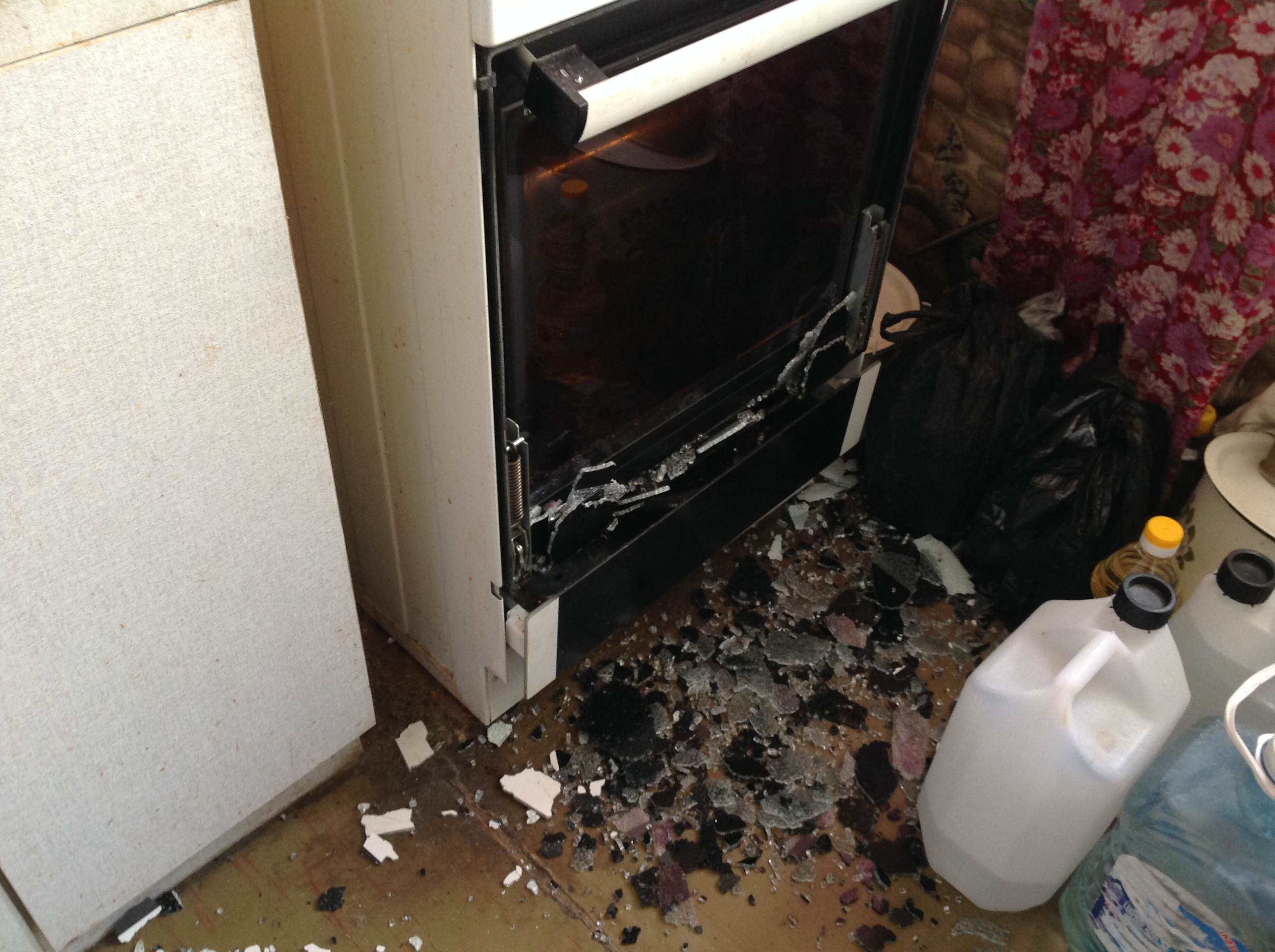

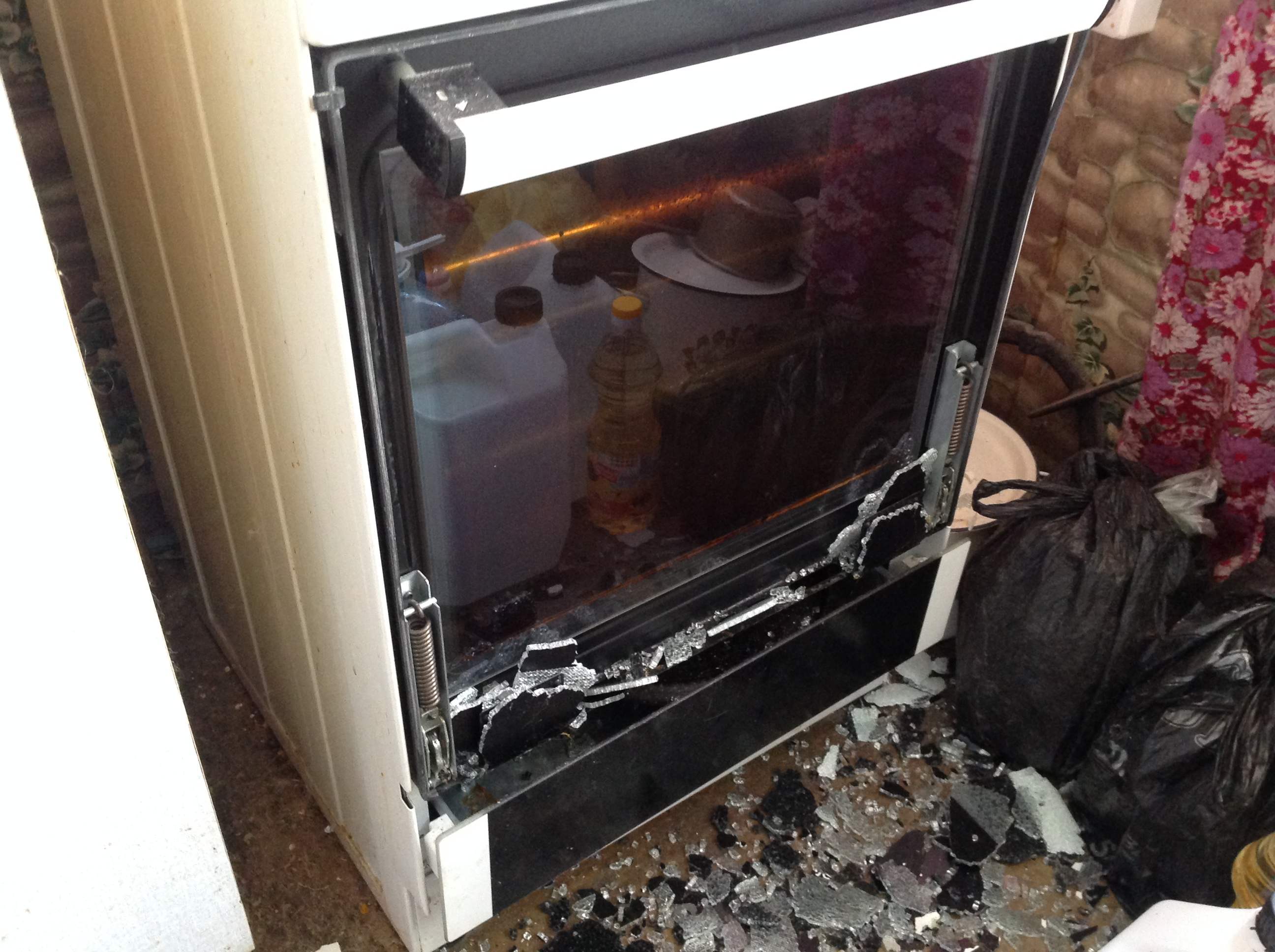

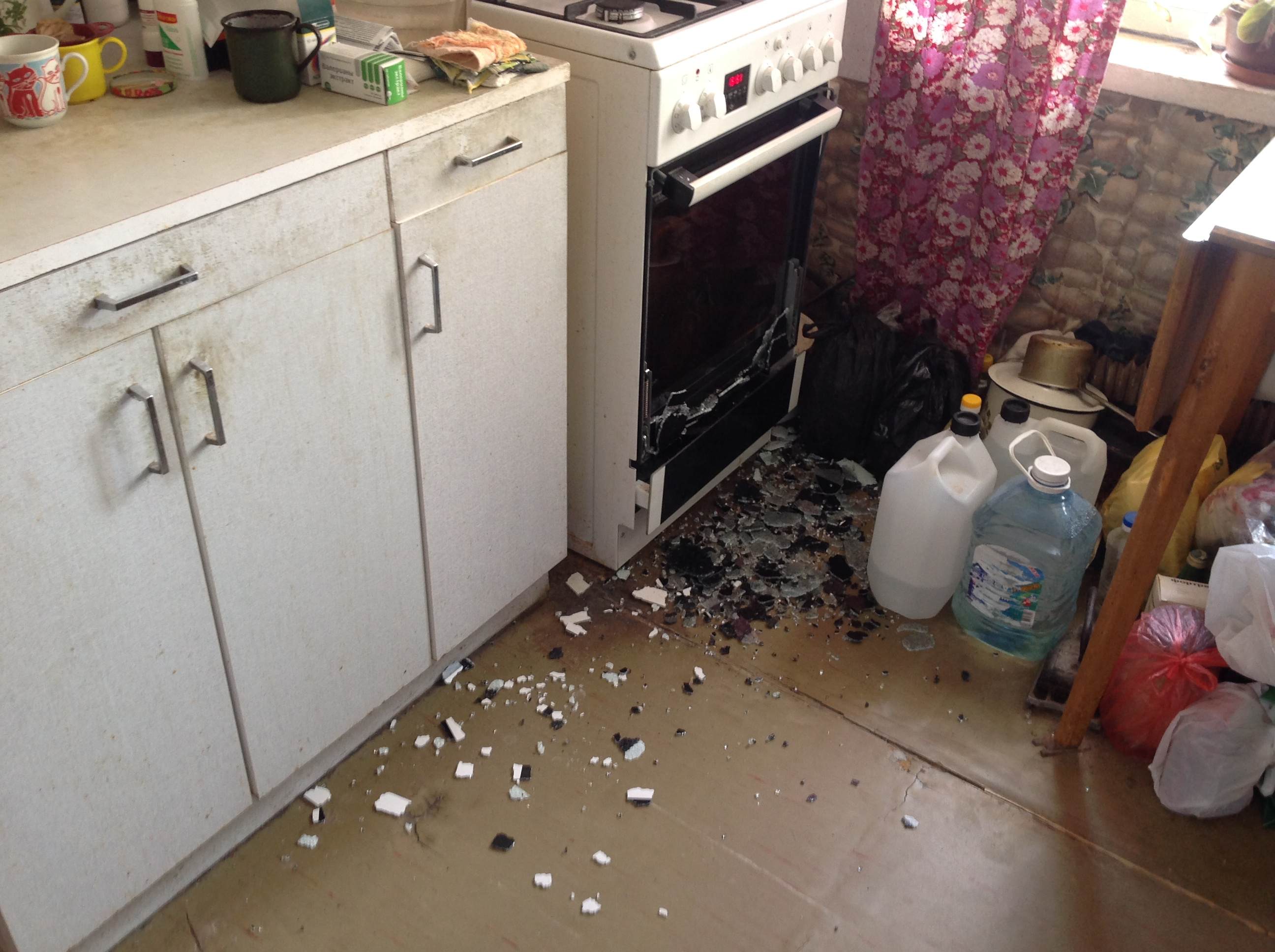

Друзья, вот такое происшествие. Дома никого не было 10 дней. Плита Gorenje K 55320 AW
Какие могут быть причины, часто ли такое случается и чего ждать от неё ещё? Покупала в 2012 году, нареканий не было никаких.
Каленое стекло, внутренние напряжения, дверцей неравномерно давило, мелкий скол и тд. Было время, когда отечественный автопром засыпал этим стеклом дворы и обочины.
Vasily.N, а вот что значит "каленое стекло"? Отеч. автопром славился битыми стёклами? Да, я допускаю какую-то мелкую травму стекла, которая со временем дала такой эффект. Тут ещё мои друзья на грозу грешат, но не знаю...

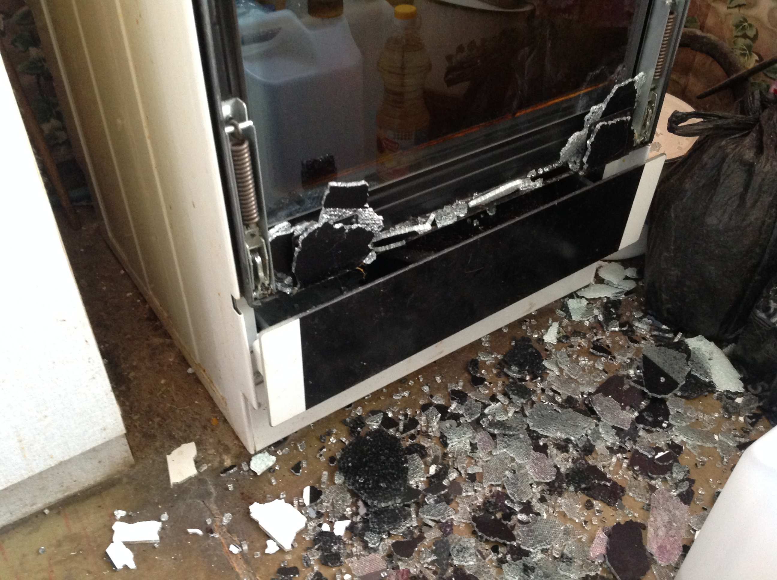

Ну каленое- закаленное.. специальная термообработа, придает прочность, термостойкость ну и безопасно в случае разбития, рассыпается на мелкие фрагменты, а не крупные остро заточенные куски... но тут и сложности кроются, есть точки напряжения стекло выдерживает падение пьяного тела, а походя тюкнуть безобидным предметом, ключами от квартиры получаем то что на верхней картинке

.. не найдете, можно заказать, достаточно распостраненная услуга, только размеры и отверстия надо точно вымерять, по месту доработать закаленное стекло не получится, эфект будет как показано выше.

Как вариант, было неправильно изготовлено само стекло (недозакалка, перезакалка; нарушение рецептуры по компонентам), либо нарушение эксплуатации стекла (например, давление в раме духовки; использование не по назначению стекла определенного сорта...). Из-за этих причин стекла взрываются как в состоянии покоя, так и при нагрузках (перепады температур, давлений…).

zvezdopad, ну, по логике - закалённое. Потому что характер разрушения, рассыпания, да и сам факт внезапного такого взрыва - всё это признаки именно закалённого стекла, насколько я теперь понимаю. Но вот зачем закалённое стекло на внешней дверце - не очень понимаю. Вероятно, чтобы ожогов не было. Оно ведь должно предохранять от нагревания. Посуда такая есть тоже. Друзья мне написали, что у них такая тарелка на глазах взорвалась...
OlgaKl написал:
Закалка стекла никак не влияет на его теплопроводность. Закаливается стекло для его усиления, повышения его прочности. Есть ещё повышение жаростойкости стекла, к повышению прочности имеющей довольно отдалённое отношение. Посуда из жаропрочного стекла из этого ряда - термостойкость посуды с её физической прочностью мало связана.
