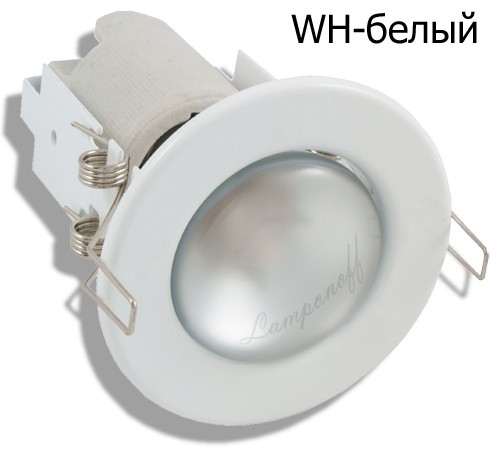

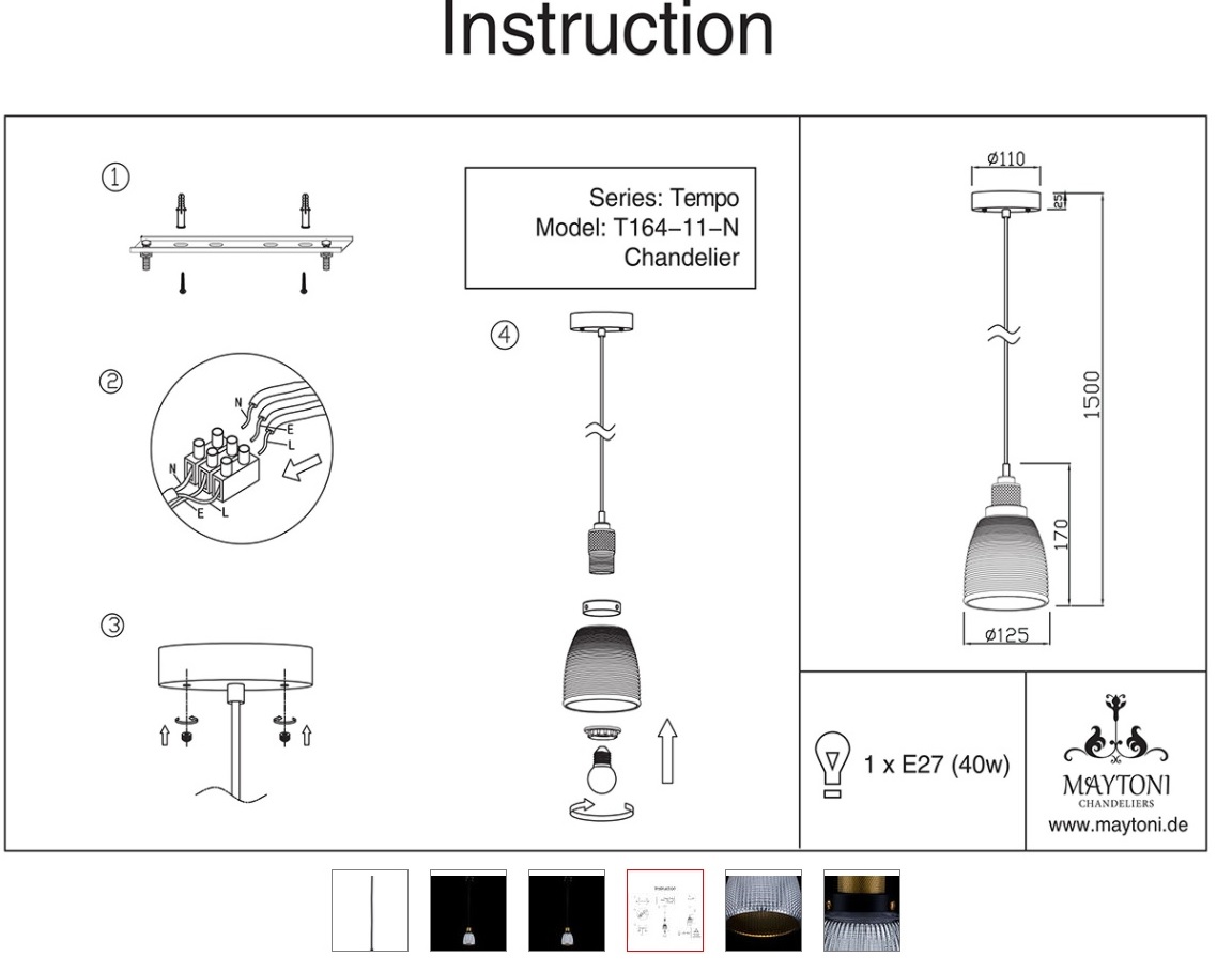

Электрик ЦЦ, светильник общего освещения это люстра? я уже посмотрел в инете, сейчас действительно даже элементарные светильники идкт с заземлением:
а точечный источник света даже по нормам можно без заземления делать?
вот такой, например:
megrad
megrad
Регистрация: 07.04.2014
Сообщений: 15839
14.07.2017 в 10:08:04
morozov1977 написал: а точечный источник света даже по нормам можно без заземления делать?
это уже экономия производителя. Раньше на таких был винт заземления с маркировкой. Можно не заземлять светильники на 12 В.
