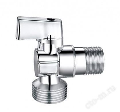

Добрый день. С удивлением обнаружил, что сантехник сделал вывод под стиралку краном 1/2. Как быть? Звать его обратно перепаивать полипропилен или поставить муфту?

vladz, Вывод 1/2, потом угловой кран 1/2-3/4. Для стиралок, посудомоек, как обычно.

сменить кран или через футорку

vladz написал: сантехник сделал вывод под стиралку краном 1/2
Облапошился. МУфта полипропиленовая на вывод с внутренней резьбой, чтобы в дальнейшем поставить угловой кран для бытовой техники (для стир.маш) так называемый, размер - 1/2х3/4" HP-HP. Типа такого:

Сделал через футорку.
