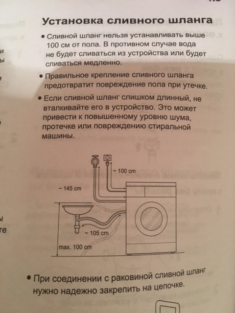

Поставил машинку, сделал сзади петлю и шланг вывел в канализацию на высоте 25 см от пола.
Много слышал, что высота должна быть 60 см, но в инструкции по этому поводу ничего нет, указано max 100 см, а также нарисован слив в пол, как во многих странах, где норма вертикальный слив.
Вроде нет самослива, нет ошибок, правильно ли я все сделал или стоит
поднять канализацию?

vladz, ответ на вопрос зависит от марки и модели машины. Инструкция на фото похожа на изделия BSH или их турецкие лицензии, у которых почти во всех машинах была камера разрыва струи. Можете оставить конец шланга на любой высоте.

vladz, если подуть в шланг, и воздух будет продуваться без бульканья в насосе, то имеется точка разрыва струи. Это тройник в шланге, через который заходит воздух и предотвращает стекание воды сифонным эффектом.
