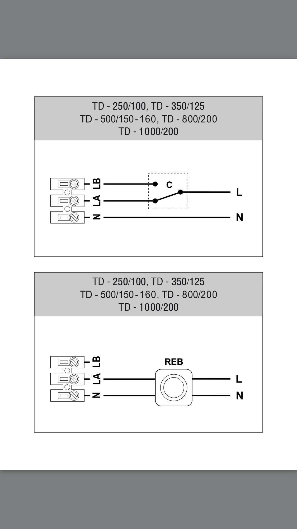

У меня такой-же вентилятор. Еще окончательно не подключен. Электрик соединял через такой:
С его слов - ничего не гудело, работало еле слышно.
Здесь советовали применить трансформаторный регулятор скорости - еще не пробовал.
В сети нашел описание регулятора SB033 - но непонятно как он работает на практике.

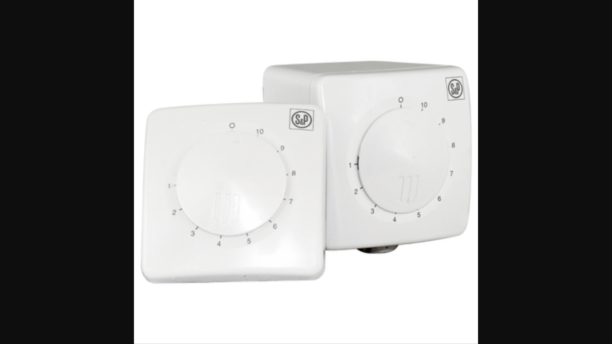

Он так и называется - REB.
Регулятор можно подключать только к высокой скорости.

Конечно, вент не будет гудеть ни с SB033, ни с REB. Они же почти ни искажают форму напряжения, как это делает обычный диммер.

Конечно, вент не будет гудеть ни с SB033, ни с REB. Они, в отличие от обычных диммеров, почти не искажают форму напряжения. Но цена... :swoon
