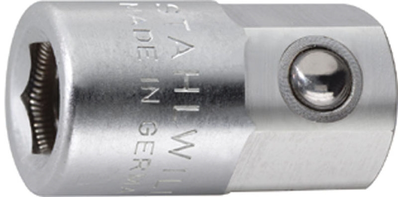

У меня тоже есть чем поделиться. Головка-битодержатель Штальвилле для бит 1/4 и шестигранником под ключ на 10 с обратной стороны. Пружина DBGM, фиксирующая биту, навита из тонкой закаленной проволочки, закручена в кольцо и находится во внутренней кольцевой проточке битодержателя. После сезона активной работы она заклинила биту, вытащить ее удалось только зажав битодержатель в тиски, ухватившись за биту зажимными клещами и сильно потянув. Пружинка была деформирована: где-то растянулась, где-то лопнула. Вылечил просто - навил из сувальдной пружины колечко и заправил его в проточку - так делают очень многие производители. И Штальвиль трудится дальше. Хотя этот пример не особо соответствует теме. Сталь битодержателя хорошая, исправил его я сам, а если-бы не смог - поменял бы по гарантии. Просто идея сложной пружины не самая хорошая. А может просто мне не повезло.

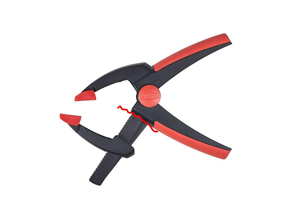

Вот еще. Из трех в общем-то недешевых Клиппиксов от Бессея, два уже сломаны, третий - на подходе. Разлом у всех в одном месте.

Лок написал: Вот еще. Из трех в общем-то недешевых Клиппиксов от Бессея, два уже сломаны, третий - на подходе. Разлом у всех в одном месте.
Лок, Странно, у меня двухсторонний Клиппикс уже не один год и тьфу-тьфу.
