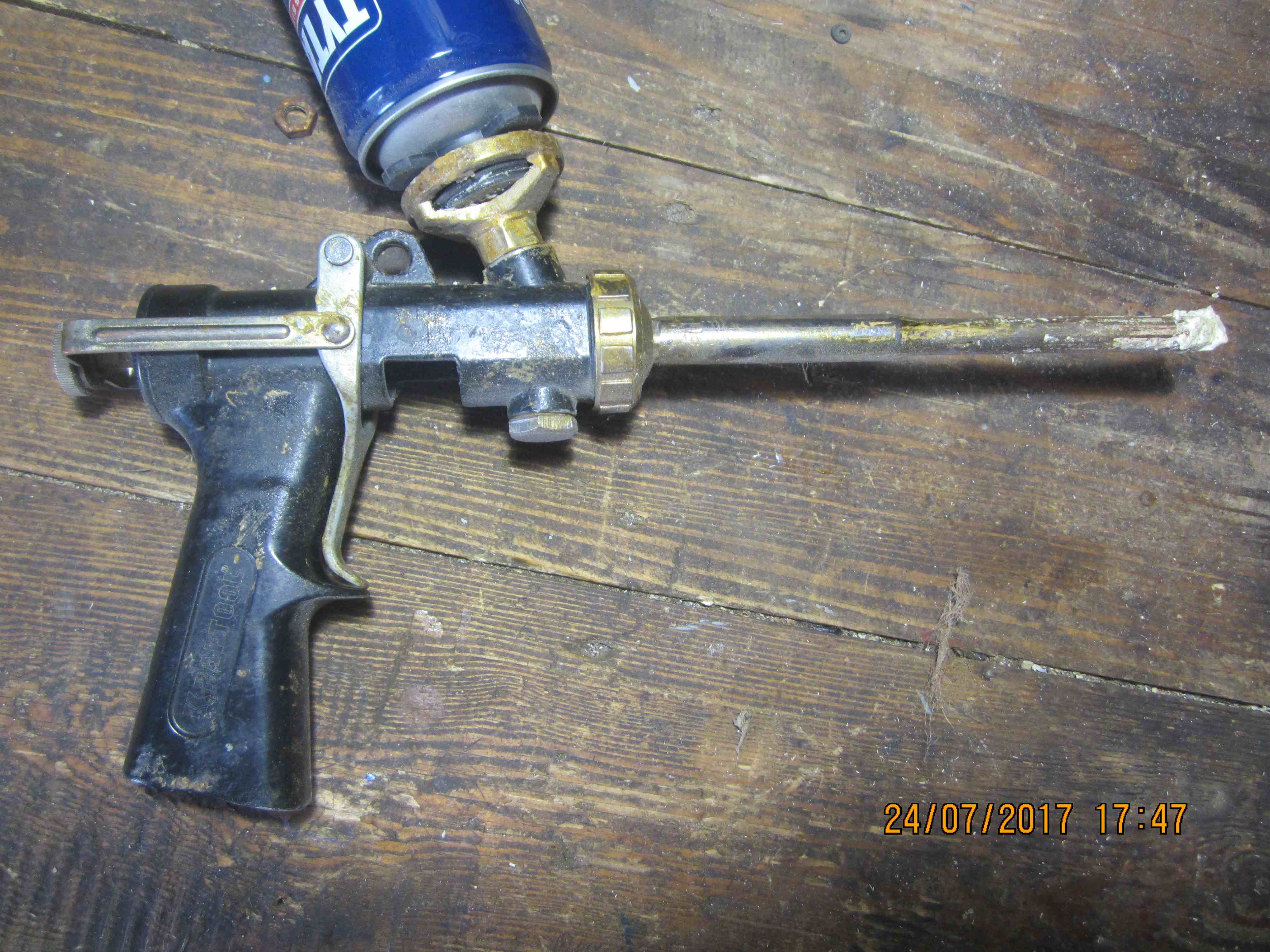

valkahn написал: пистолет для монтажной пены KRAFTOOL 0685_z02. После первого баллона, перестал подавать её вообще. Промывал, разбирал - безрезультатно. Кстати, изначально, произвёл на меня странное впечатление - отдавало "китайщиной".
Предположу,что купили уже другой.У мну,предположительно,98-99 года выпуска.Работает до сих пор

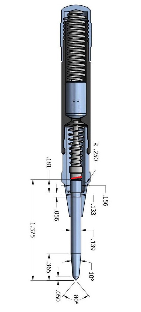

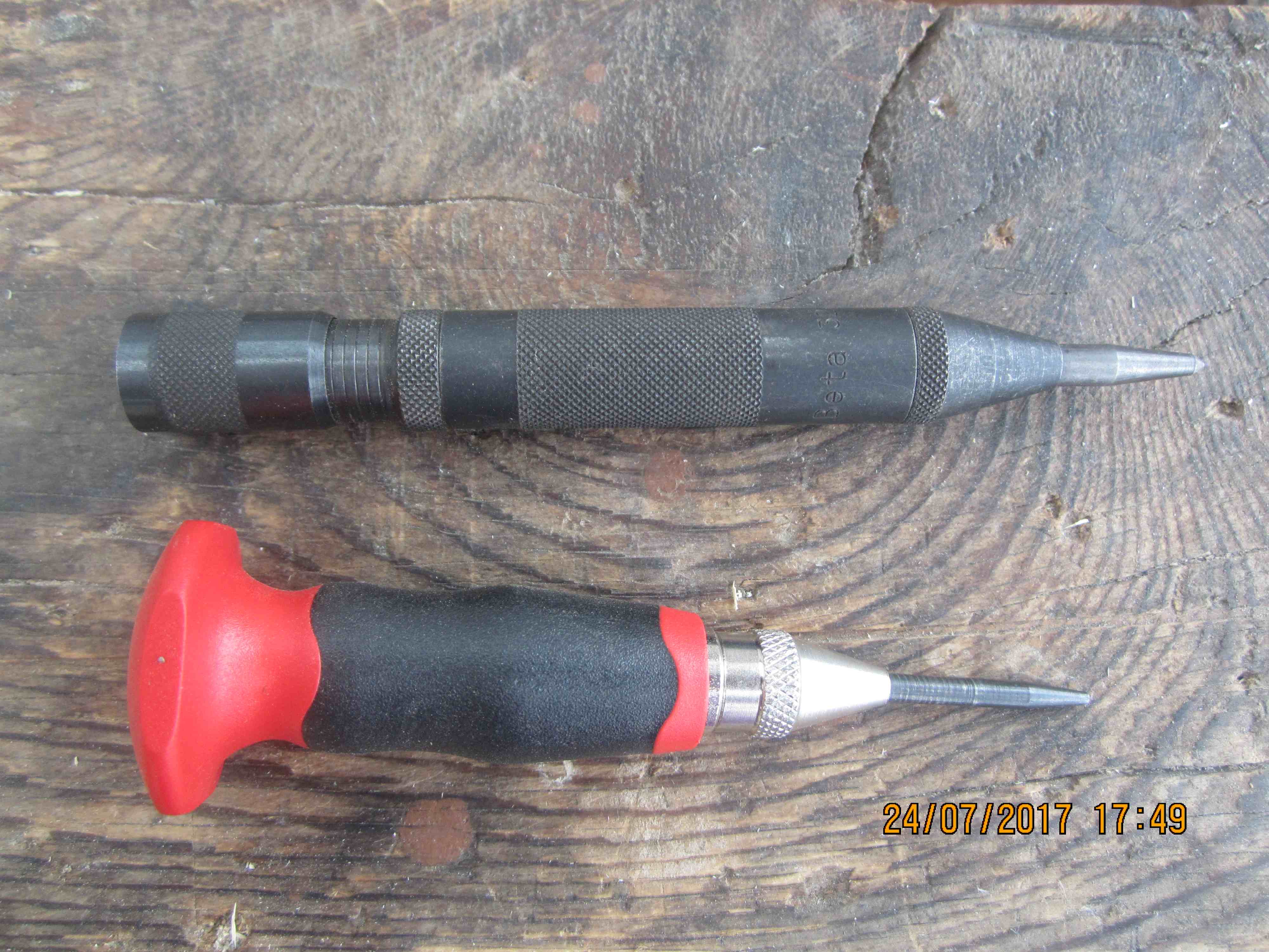

Vadim63 написал: Попробуйте подобрать п
Что только не делал, и шайбы подбирал в т.ч. В итоге даже маленько сточил ударную часть бойка (на рисунке показано красным), чтобы он изначально стоял косо и не проскальзывал раньше времени в отверстие. Всё без толку. Валяется без дела, только настроение портит как на глаза попадётся :) Позже купил кернер от Беты (гораздо дешевле кстати, чем Реннштайг), работает безотказно и бьёт сильней.

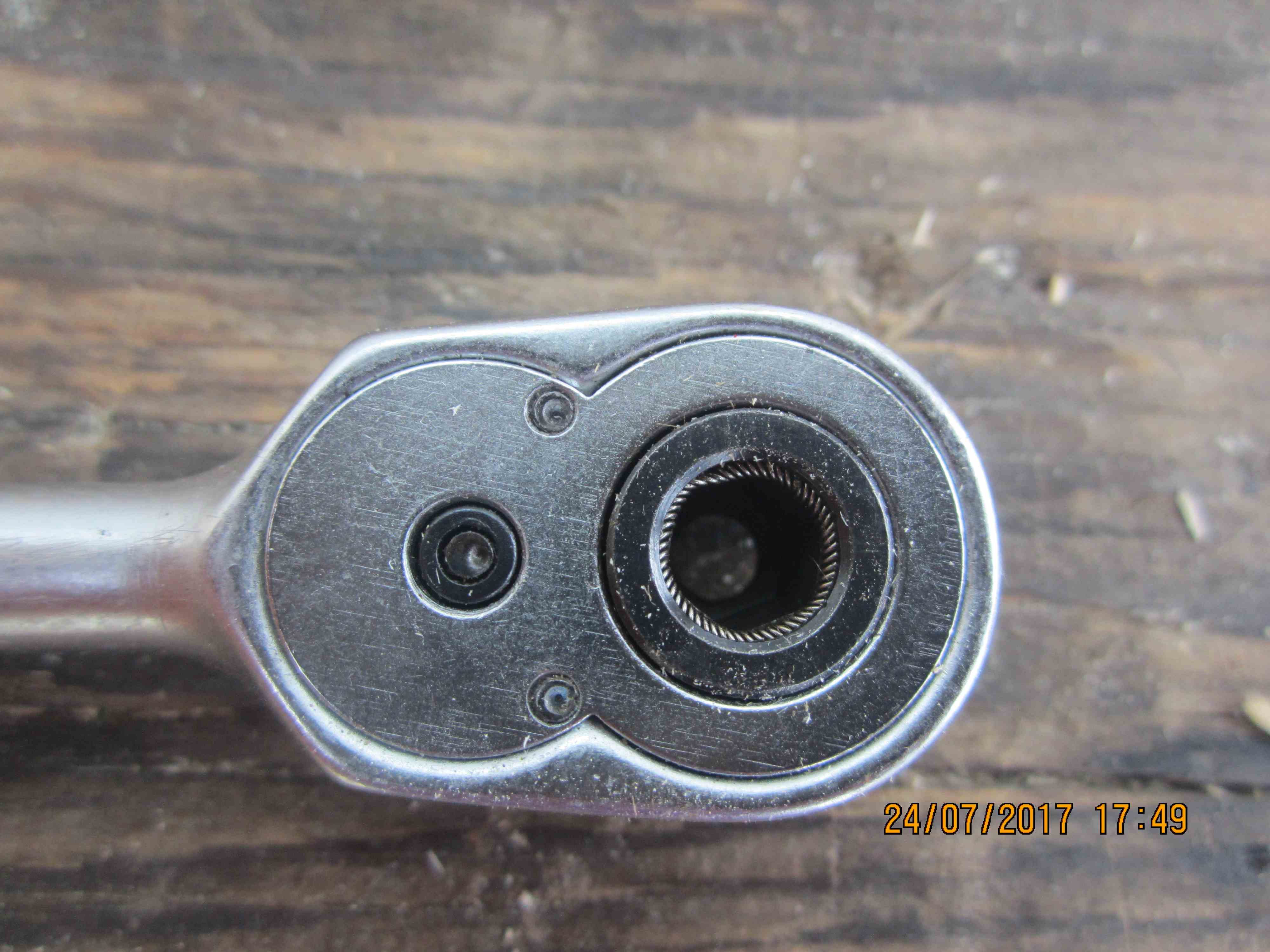

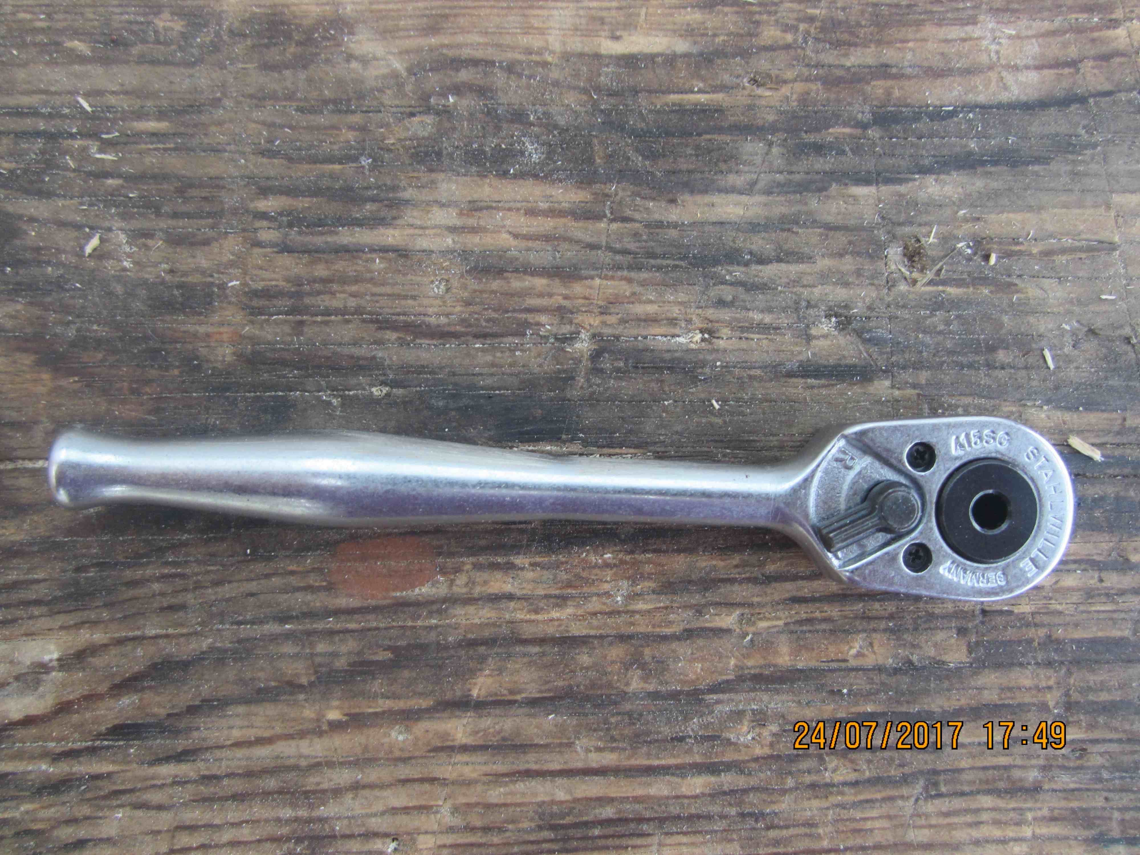

Лок написал: Пружина DBGM, фиксирующая биту, навита из тонкой закаленной проволочки, закручена в кольцо и находится во внутренней кольцевой проточке битодержателя.
Тоже самое Странное решение для такой солидной конторы.
Лок написал: Вылечил просто - навил из сувальдной пружины колечко и заправил его в проточку
Спасибо за подсказку, попробую тоже улучшить Штальвиль :)

Али-баба написал: У мну,предположительно,98-99 года выпуска.Работает до сих пор
У меня такой же, только куплен на десяток лет позже. Пена застывала в нем много раз, полностью разбирал, чистил, всё норм, кроме обратного клапана, который я просто выкинул за невозможностью прочистить его. Теперь просто не снимаю баллон с него. Меня устраивает.

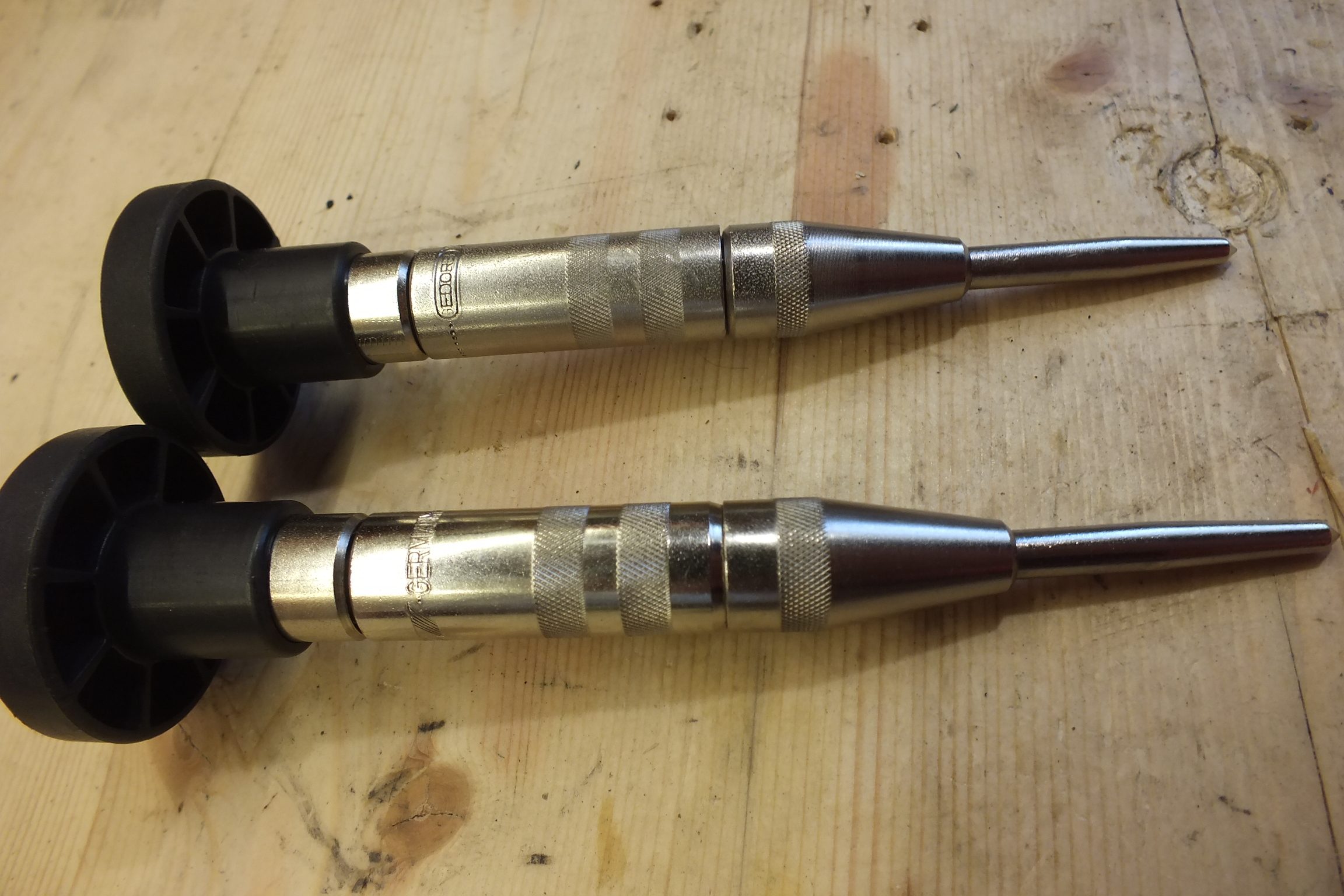

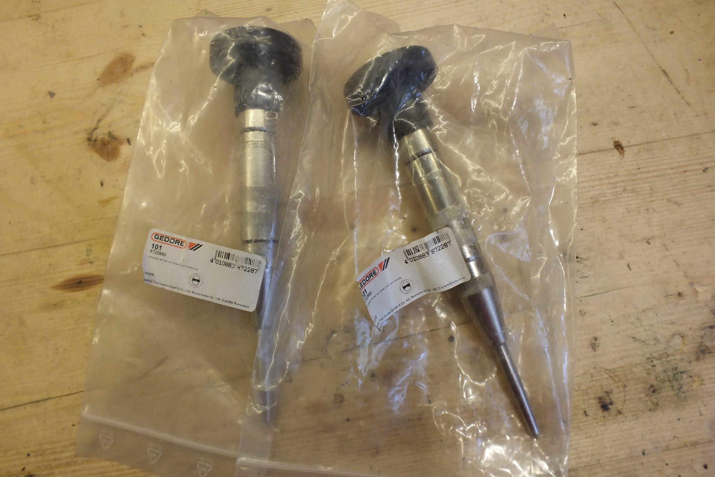

bkvel написал: Валяется без дела
Если попадётся,попробуйте такой.Блин,если бы знал,что с автокернами такая засада-набрал бы на весь форум :killyourselfbywall: :) Помнится,мужик в Питере кучу их продавал,года 3 назад.И,чёт,недорого..

bkvel написал: Спасибо за подсказку, попробую тоже улучшить Штальвиль :)
Придется немного повозиться. Основная трудность выбрать пружинную проволочку нужной толщины сделать колечко такого диаметра, чтобы оно на само не выпадало из проточки пустого битодержателя и полностью пряталось в проточку, когда вставлена бита - и чтобы бита вставлялась-вынималась без помощи пассатижей.

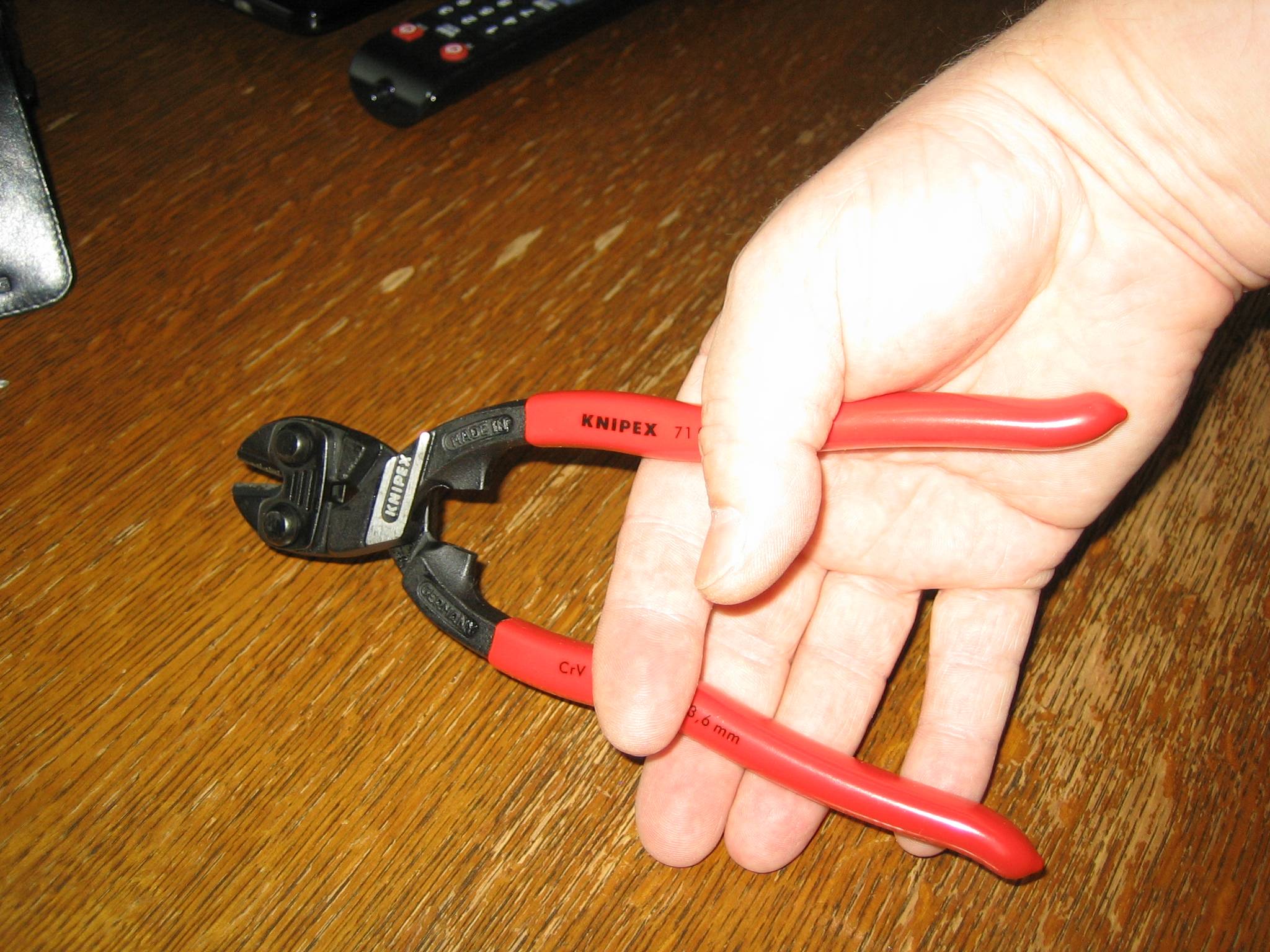

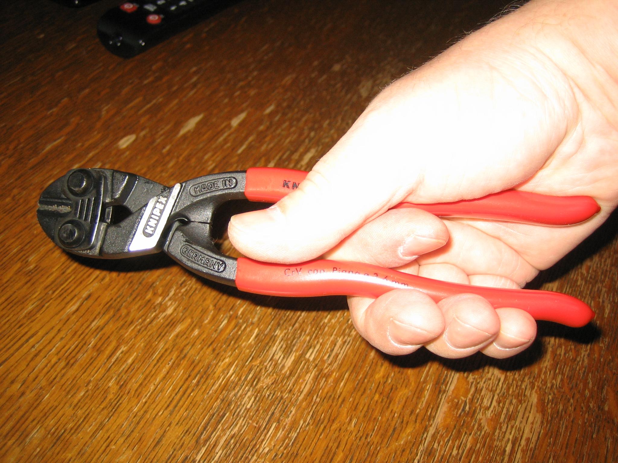

Лок, У мну такие.Работают на временной фиксации обрезной доски.Берут две пятидесятки. В видео не попали,но они точно здесь работают. Нареканий нет.. :confused:

Лок написал:
Лок, а если резиновое колечко?
Лок
Лок
Регистрация: 14.10.2011
Сообщений: 2993
24.07.2017 в 21:35:04
Vadim63 написал: Лок, а если резиновое колечко?
было-бы где найти кольцо подходящих размеров... Да и подозреваю, что резиновое кольцо быстро обомнется-изжуется, как это произошло с фирменной кольцевой пружиной.

Али-баба написал:
Али-баба, Естественно, другой и, честно говоря, недорогой. Дело в том, что "пенник" мне нужен нечасто, поэтому не заморачивался.
