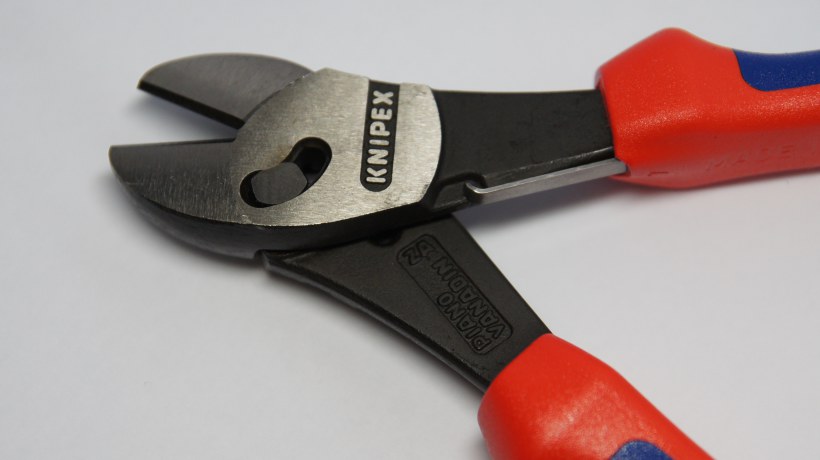

Али-баба написал: "Коболт".Буквально сразу отказала пружина.
Али-баба написал: Пы.Сы.Хотелось бы понять-у всех,вероятно,есть пружинные"Коболты". Судя по реакции,это мне одному не повезло.. :)
Да нет, у меня с пружиной. Заедать стала, когда провернулась по оси. Если поправить, то все четко, но не на долго. Для себя сделал вывод, что лучше плоской пружины для ручника ничего нет, так как на твинфорсе реализация гораздо проще и надежней
и убрать можно если не нужна.)
Mistigris, Эта схема любима Сандвиком. Есть у меня бокорезы, у которых пружинка обломилась на выходе из рукояти, проработав совсем недолго.
