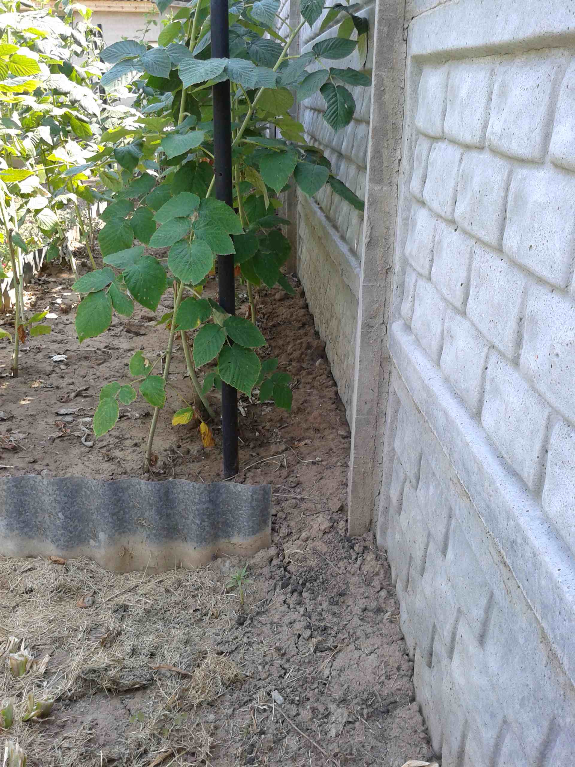

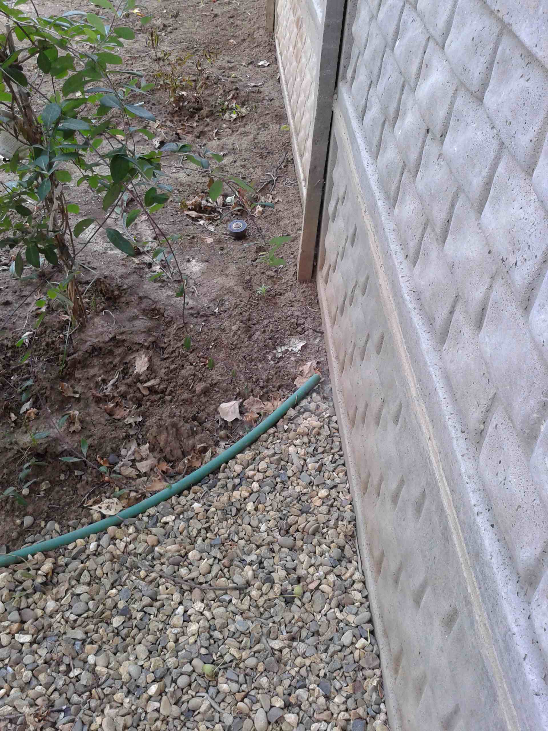

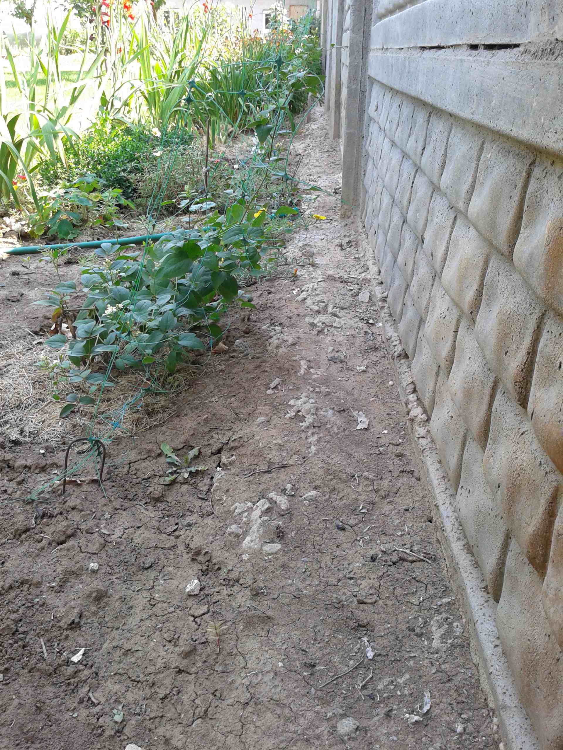

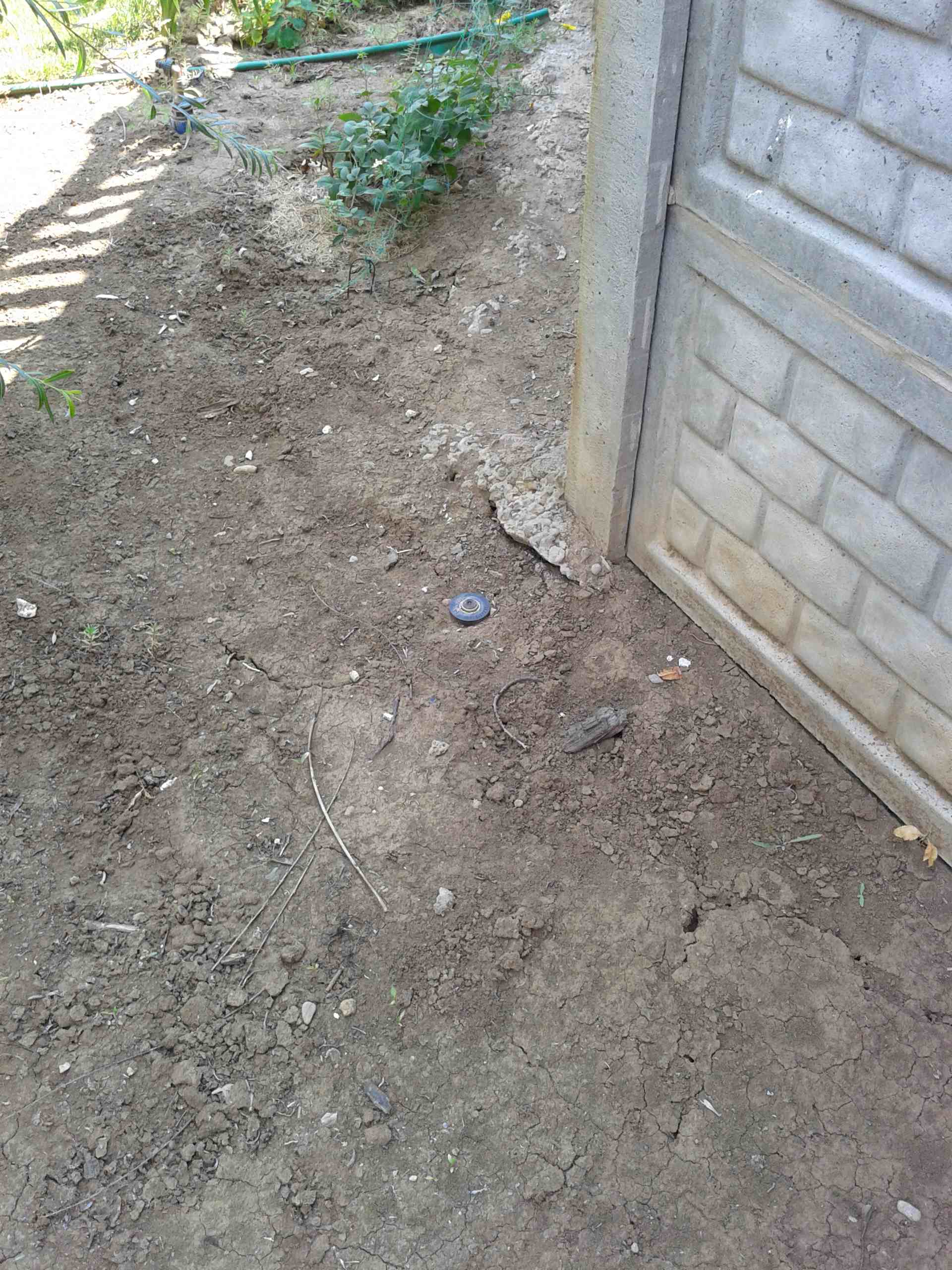

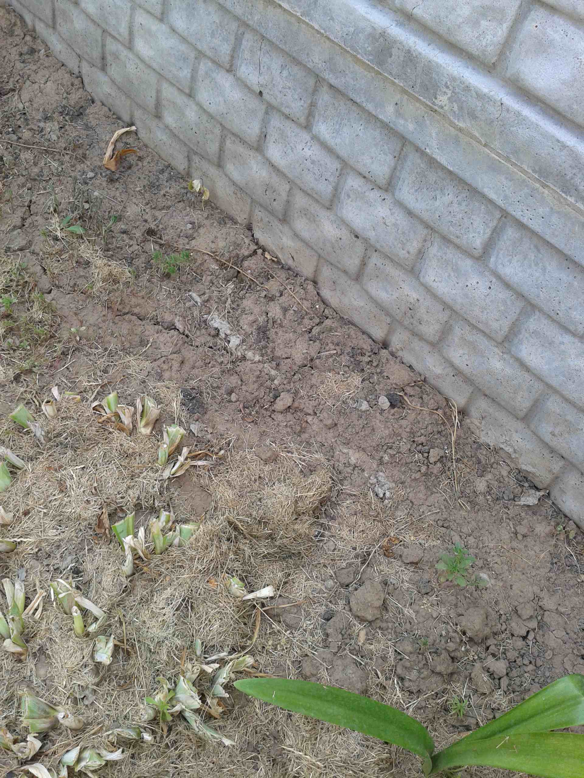

ZooZoo написал: по периметру отмостки в грунте делайте выемку, укладывайте трубу и засыпайте грунтом.
вот смотрите - это фото с участка , вдоль забора которого нужно проложить кабель

serj12, и ? Капать не разрешают?

megrad написал: Капать не разрешают?
А зачем мне кАпать ? А-а ,кОпать =) Да почему же , копай , а куда там копать - то ? Там же и полив уже проложен :(

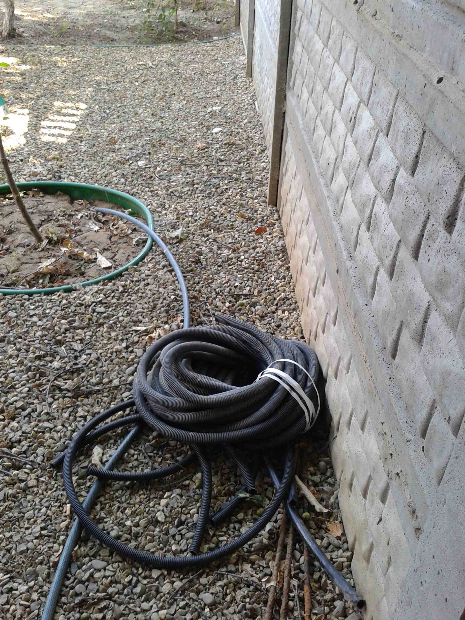

shtazi написал: заказчики нынешние
не , это не про них - они на всё согласны , просто я не очень представляю как проложить :o по готовому ландшафтному изделию :eek: Там же вдоль забора поливная труба Hunter - а проложена с проводочками - как там копать - то ?! потом ещё и платить если попаду куда :yu: а где отмостка забора - уж больно соблазн кинуть ПНД 40-ую и шурануть там кабель - ведь потом наверняка около забора полоть или шебуршить будут , а так - вот она , на виду труба :)

serj12 написал: Там же и полив уже проложен
Проложите нержавейку ДКС, по столбам. Будет типа декоративного поручня.

megrad написал: Проложите нержавейку ДКС, по столбам.
спасибо , не тот забор :(
