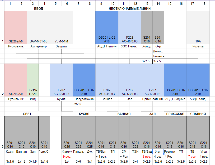

Всем добрый день!
Сочиняю щиток для себя (двухкомнатная квартира, новостройка), хочется сделать всё правильно и с запасом. Пока получилось следующее:
Вводной автомат 50A находится на этажном щитке за счетчиком, поэтому на этой схеме его нет, есть только рубильники.
Неотключаемые линии - система защиты от протечки воды, холодильник, охранка с домофоном.
Отключаемые линии - вся остальная квартира. По УЗО на помещение (исключение - прихожая/спальня), отдельные дифф. автоматы на посудомойку (ток утечки 10ма), на лоджию (свет+розетка+тёплый пол), на внешний блок кондиционера (будет стоять отдельно-удалённо на специальном техническом балконе).
Расшифровка к автоматам: ТВ/Выт - телевизор+вытяжка, ПМ - посудомойка, СМ - стиральная машина, ТЭН - проточный водонагреватель, ТП - теплые полы. Сечения кабеля указаны под автоматами.
Всё оборудование планируется ABB.
Что смущает меня самого:
  1. Щиток 54 модуля на 55.5 кв.м.! С другой стороны, розеток около полусотни.
  2. По 7-9 розеток на одной линии.

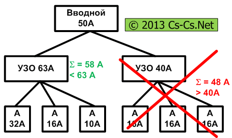

  3. Почти все УЗО получились на 63А, хотя вроде следовал правилу выбора номинала на УЗО по сумме номиналов автоматов под ним.
Вопросы:
  1. Правильна ли схема в целом или рамки разумного уже пройдены?
  2. Правильно ли определены номиналы автоматов?
  3. Линия к кондиционеру из-за удаленности внешнего блока будет проходить метров 10 по коридору и затем выходить на улицу - стоит ли увеличить ток утечки до 0.03ма, чтобы исключить ложных срабатываний?
В общем, буду рад любым комментариям.

Не понятно к чему у Вас подключены автоматы на линии освещения. На кондиционер дифф на 10мА не нужен, да и на посудомойку тоже.
pemolux написал: Почти все УЗО получились на 63А, хотя вроде следовал правилу выбора номинала на УЗО по сумме номиналов автоматов под ним.
Правило это бессмысленное, т.к у Вас номиналы УЗО превышают номинал вводного автомата.
Грубый, но справедливый

Поставьте импульсные реле и щиток нужен будет больше. На свет достаточно 2 АВ. Чем ПММ отличается от СМ? Тем более ванная опасней кухни. На ТП и кондей поставить 2Р АВ и поставить под УЗО.
pemolux написал: По 7-9 розеток на одной линии
И Вы предпологаете, что они будут все задействованы?
pemolux написал: ТЭН - проточный водонагреватель,
Мощность? Вы в курсе что стандартная розетка на 16 А? Я бы на фартук завёл 2 линии.

Vadim 161 написал: Не понятно к чему у Вас подключены автоматы на линии освещения
Каждый автомат на свет подключен к соответствующему УЗО для данного помещения (да, на схеме не показано).
Это значит ставить отдельный для каждого на 30ма или вообще обойтись общими УЗО?
Я перепроверю, какой номинал у вводного автомата, но вообще руководствовался этим:
ссылка
Каким тогда должен быть номинал УЗО, скажем, для ванной, в которой 4 автомата (10 + 16 + 16 + 25)?

megrad написал: Поставьте импульсные реле и щиток нужен будет больше
Импульсное реле, пожалуй, уже слишком :) Зачем оно мне?
Это вы к тому, что на ванную тоже надо 10ма? Под УЗО с таким током утечки я не нашёл номинала чтобы покрыть ТЭН. Значит ли это, что ТЭН вообще своим дифф. автоматом питать?
В зале и в спальне - нет, конечно. На кухне есть вероятность - чайник, тостер, СВЧ, какая-нибудь мульти-пароварка - вполне могут пересечься :)
Мощность?
5.7 КВт. Нужен, правда, пару недель в году только.
Так и было изначально... Потом решил объединить, как примерную нагрузку посчитал.

pemolux написал: 5.7 КВт
Проточник фигня, накопитель лучше. Даже гемороя по подключению меньше.
pemolux написал: Это вы к тому, что на ванную тоже надо 10ма?
В принципе да, но к какой категории по влажности относится ванна?
pemolux написал: Зачем оно мне
Я про 54 ДИНа. Подумайте как будете реализовывать групповые нули.
pemolux написал: Так и было изначально... Потом решил объединить, как примерную нагрузку посчитал.
Типа экономии вместо 2 распред, коробок одна.
pemolux написал: чайник, тостер, СВЧ, какая-нибудь мульти-пароварка
Чайник работает 1,5 - 2 мин, СВЧ при розогреве 900 Вт-есть такая штука как коэффициент одновремённости ГОСТ 19431—84. Основная масса квартир оборудована 2-3 АВ, и ни чего не вышибает.

pemolux написал: Это значит ставить отдельный для каждого на 30ма или вообще обойтись общими УЗО?
Линию для сплит системы можно занести под УЗО зала, а линию на посудомойку под УЗО кухни. А вот на линию розеток ванной желательно поставить дифф на 10мА, либо УЗО 16А 10мА + автомат 16А.

Домофон зачем в неотключаемые?
