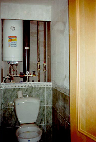

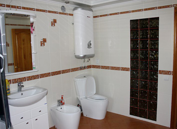

pemolux написал: И будет эта фиговина литров на 10 занимать место и в без того небольшой ванной 51 неделю в году..
У Вас совмещённый с\у с ванной? 6 кВт для проточника это фигня. Нуно 8-10.

pemolux написал: Да, совмещенный.
Повесили бы над унитазом
или закрыли люком невидимкой.
