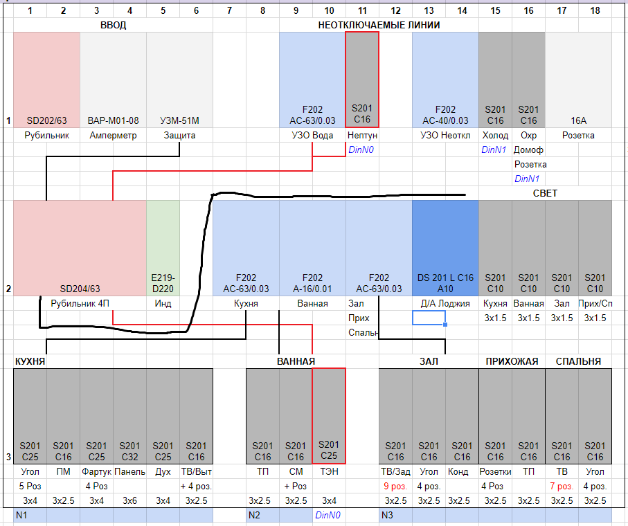

pemolux написал: Как мне 2P обрубить L/N для комнатных линий и L/N проточника?
Легко! После рубильника 2Р L/N "пилятся" на две линии: на комнатные и проточник. Контактор тут вообще без надобности...

MaSeVi, как же они распилятся на разные линии, если у этих пар L/N по схеме разные источники (один - УЗМ, второй - УЗО)?

pemolux написал: по схеме разные источники
:applause: Защита схемы идёт через УЗМ, вот после УЗМ всё что угодно.

megrad, УЗМ научился отключать нагрузку в случае утечки?

pemolux написал: УЗМ научился отключать нагрузку в случае утечки?
Это совсем не причем. У Вас ТЭН и линии под разными, правильно же?

pemolux, а это РН зачем? Блин, у Вас водогрей стоит после ВН? Тогда линии связи нормально прочертите.
pemolux написал: Нептун (неотключаемый) и ТЭН (отключаемый) встали на одно УЗО (неотключаемое).
И где это на схеме изображено?

MaSeVi написал: У Вас ТЭН и линии под разными, правильно же?
Да, и в этом была суть 4п-рубильника - отключать вместе с комнатными УЗО так же и ТЭН, который висит на линии "неотключаемого" УЗО.

pemolux написал: отключать вместе с комнатными УЗО так же и ТЭН
Это то на кой?

megrad, так лучше?

pemolux написал:
pemolux, От УЗМ ведете сдвоенные провода к рубильнику и неоткл. линиям. От рубильника идут провода на одно любое УЗО (ТЭНа или комнатных линий), а сами УЗО соединяете гребенками - если я правильно понял Вашу задачу, то в этом случае эти указанные линии будут отключаться рубильником на 2 полюса. Как-то так...

megrad написал: Это то на кой?
Шоб отключаемым был!
