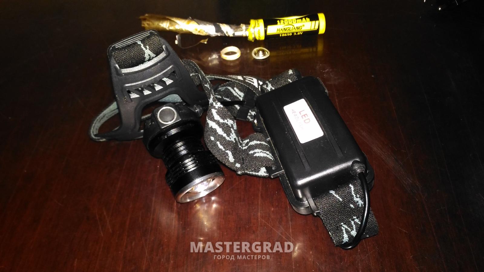

BV написал: Тот, акк который взорвался у меня из комплекта аналогичного фонаря был правда на 12000 mAH
Фоток не осталось? Обычно в термоусадку с надписями 4800-15000 mAH пакуют малоёмкие малотоковые 18650. Не представляющие особой опасности для окружающих.
ganushak, http://www.mastergrad.com/forums/t285323-vzorvalsya-kitayskiy-18650/

BV написал: cau,
BV, да пипец сыкотно теперь одевать. был бы твой фонарик хотя бы не похожий на мой :) я подумаю о замене на брендированный. если прикуплю новый - разберу свой штатный

cau, Сам фонарь ни при чем в общем. Фонарь, в котором контроллер не ограничивает разряд - может убить переразрядом незащищенные аккумуляторы - всего -лишь.
Беда - поддельные аккумулторы! Надо хотя бы - нормальные защищенные аккумуляторы, с проверкой, что защита реально работает. Плюся нормальная зарядка для них.
А говно-якобы-защищенные аккумуляторы, либо незащищенные аккумуляторы ПЛЮС тупая, не огранияивающая напряжение заряда зарядка = БОМБА.
