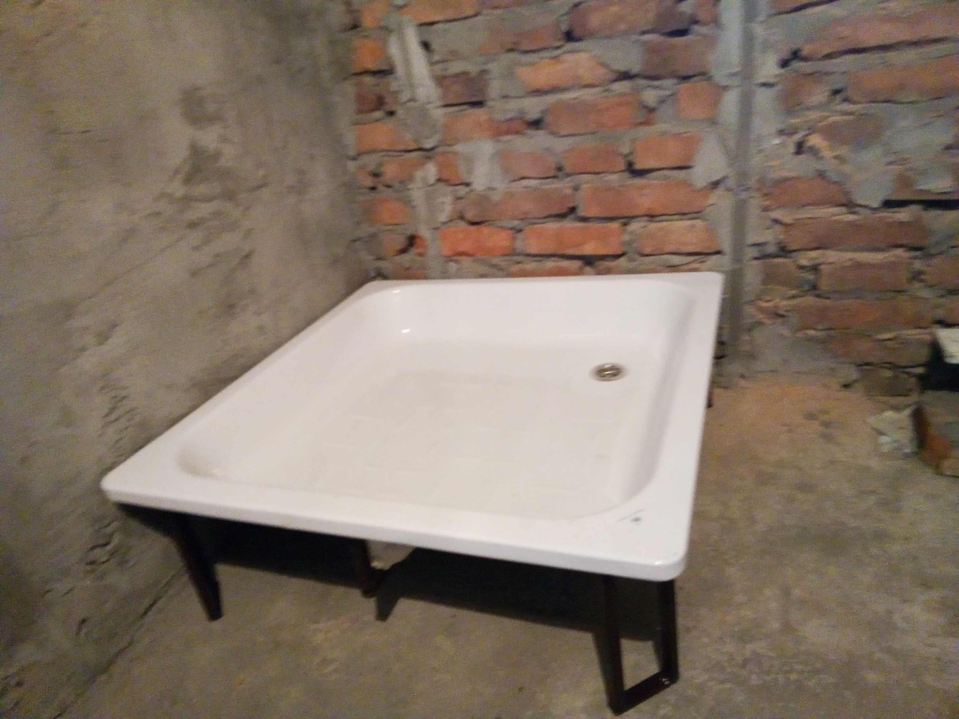

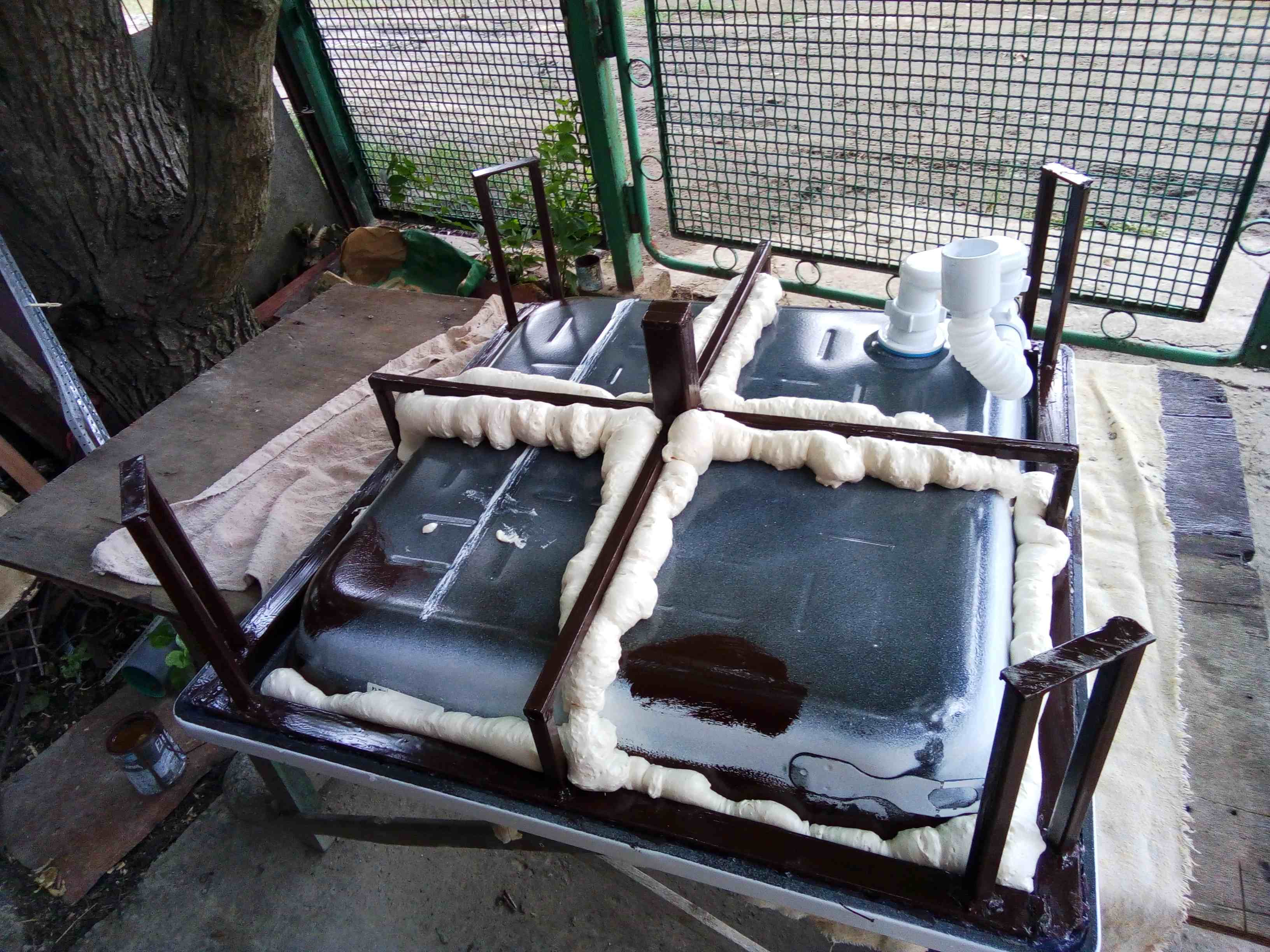

Для установки душевого поддона, сварил подставку с профильной трубы. В местах примыкания подставки и поддона заармировиал сеткой и промазал силиконом. Приварил поддержку для днища, пятую ногу посредине и все это запенил. Когда поставил и стал ногами в поддон, то днище все равно немного играет. Вопрос: как устранить сие безобразие, чтоб все было жестко?

Под пятую ногу, между поддоном и "поддержкой" расположить квадрат из фанеры, чтобы нагрузка на поддон жестко передавалась на эту самую ногу.
