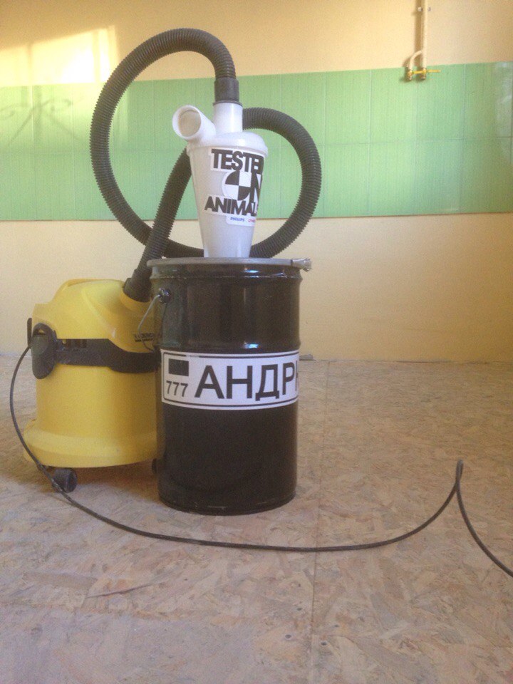

Вот такой как ваш с циклоном -

ну да и у меня такой же циклон. Так дорабатывать нужно как Вы писали, или с мешком он и без доработки не будет пропускать пыль в мотор, как Tab написал?

Если фильтр от WD3300-го(WD3) в 2200-й встаёт, то с мешком и циклоном потянет.
