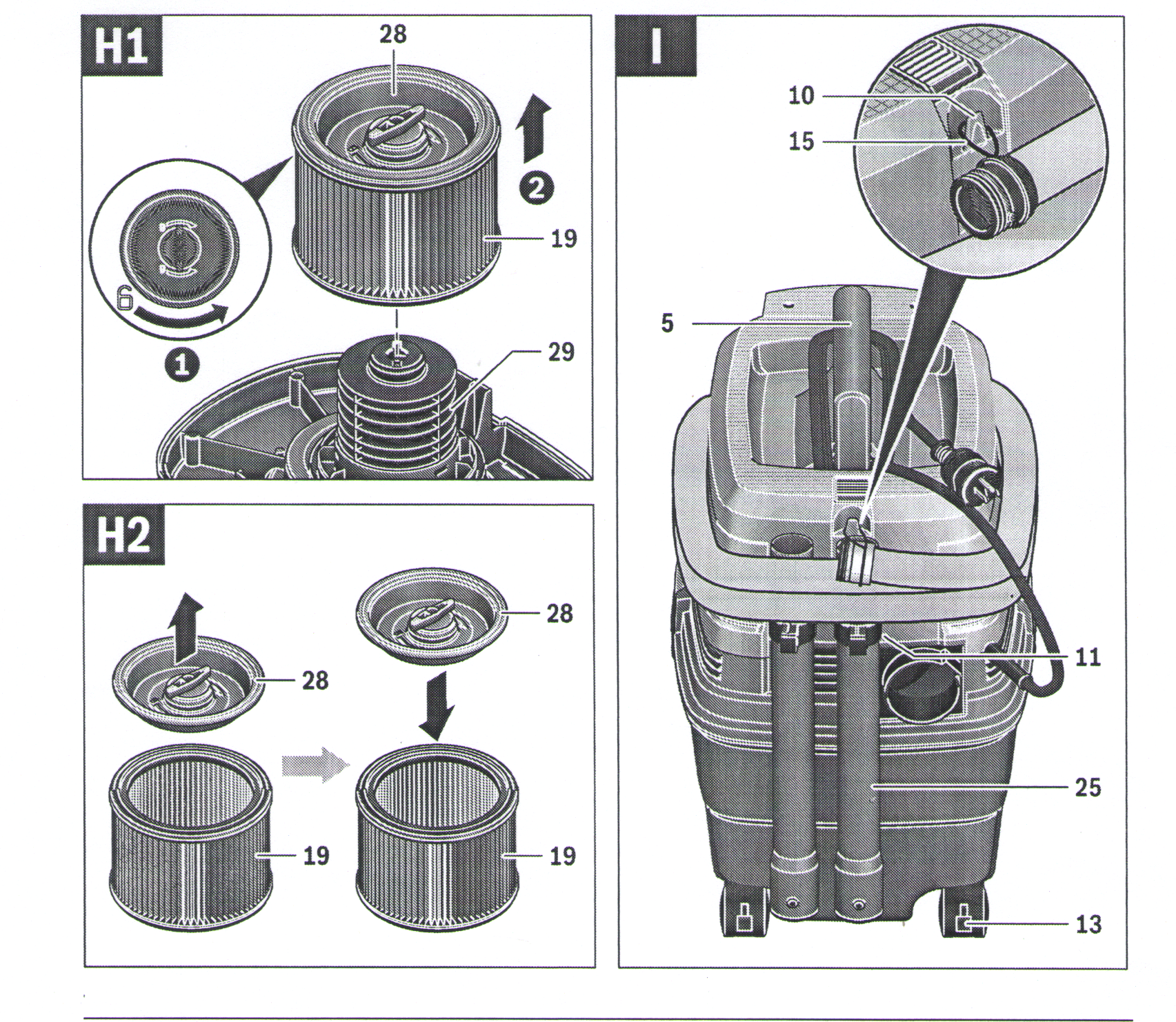

Задумался о возможности использования фильтра от GAS 15 - вернее его аналога - Filtero 120 Pro, cо своим пылесосом, но пока это идея, в понедельник схожу в магазин и попробую поставить на свой пылесос фильтр от GAS 15. Нужно придумать, как сделать, чтобы закрутка фильтра от GAS 15 фиксировала фильтр в моем пылесосе. Если придумаю, останется найти запасную часть от GAS 15 - 28 позиция в описании - Clips for securing the plastic bag -к сожалению не могу найти ее каталожный номер, для заказа.

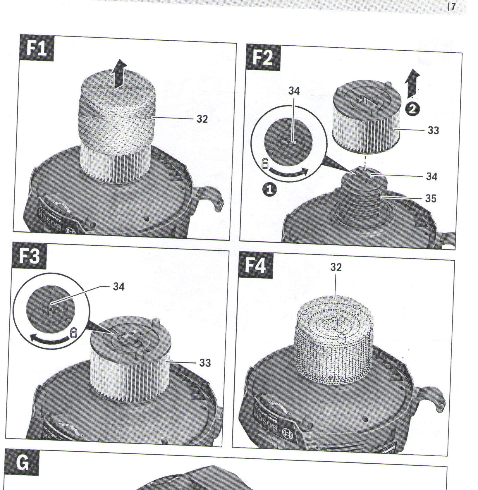

вот так сделано в зеленом
А вот так в GAS 15
т.е если 19 встанет на зеленом пылесосе, и у меня будет 28 крышка, то нужно попробовать придумать чтобы она закрепила фильтр на зеленом. у зеленого поворотная ручка, которая откручивается, и в ее крепление можно что-нибудь прикрутить для фиксации фильтра от GAS 15. Если не сложно у кого есть GAS 15, cделайте фотки крупным планом узла крепления фильтра 19, т.е как 28 держится на 29. Нужны снимки 28 снизу и 29 сверху.
Отличия есть, поэтому не знаю получится ли приладить... Проще было бы заказать у Bosch для GAS 15 - 28 и 29 позиции, но это же Bosch - во что это выйдет по стоимости. И либо установить если подойдет 29 в VAC 20, если подойдет, т.е перейти на фильтры от GAS 15 (20) или отрезать от нее верхнюю часть с креплением и прикрепить на 35 VAC 20

krserv написал: Задумался о возможности использования фильтра от GAS 15 - вернее его аналога - Filtero 120 Pro, cо своим пылесосом, но пока это идея,
Невозможная реализация этой идеи - посмотрел внимательнее на зеленом - 35 это не отдельная деталь, а вся нижняя крышка моторного отсека. Т.е заменить ее нельзя. Думаю, что и 29 в Gas 15 это тоже целая крышка моторного отсека. И стоить она будет полстоимости пылесоса, да и не факт, что если она у меня будет, я смогу используя ее верхнюю часть приспособить ее к креплению фильтра Gas 15. Фильтры от зеленого и GAS 15 отличаются в диаметре и следовательно внизу фильтр не сядет герметично к основанию. Остается, использовать только родные фильтры от VAC 20, а не фантазировать собственный гибрид.
