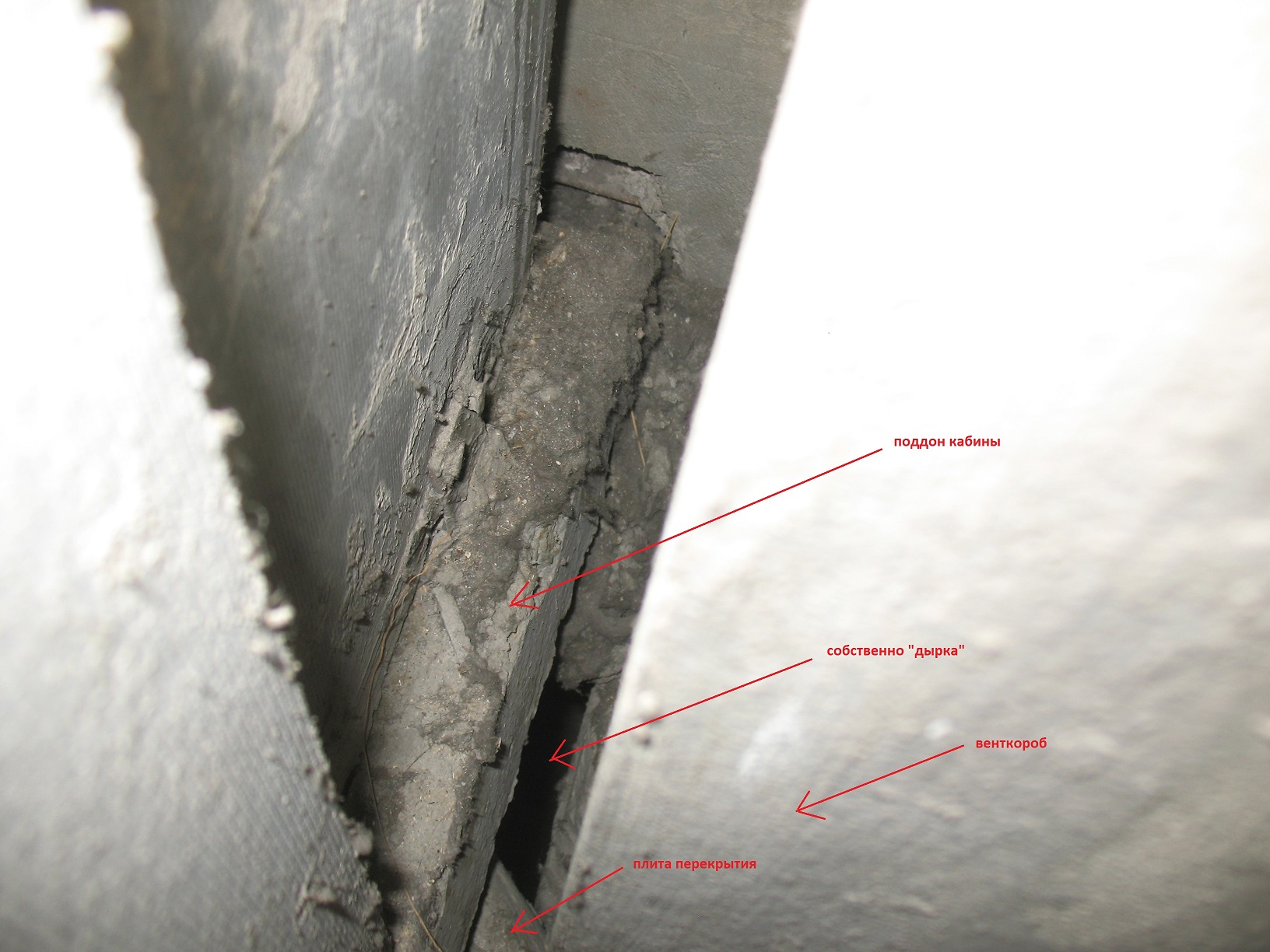

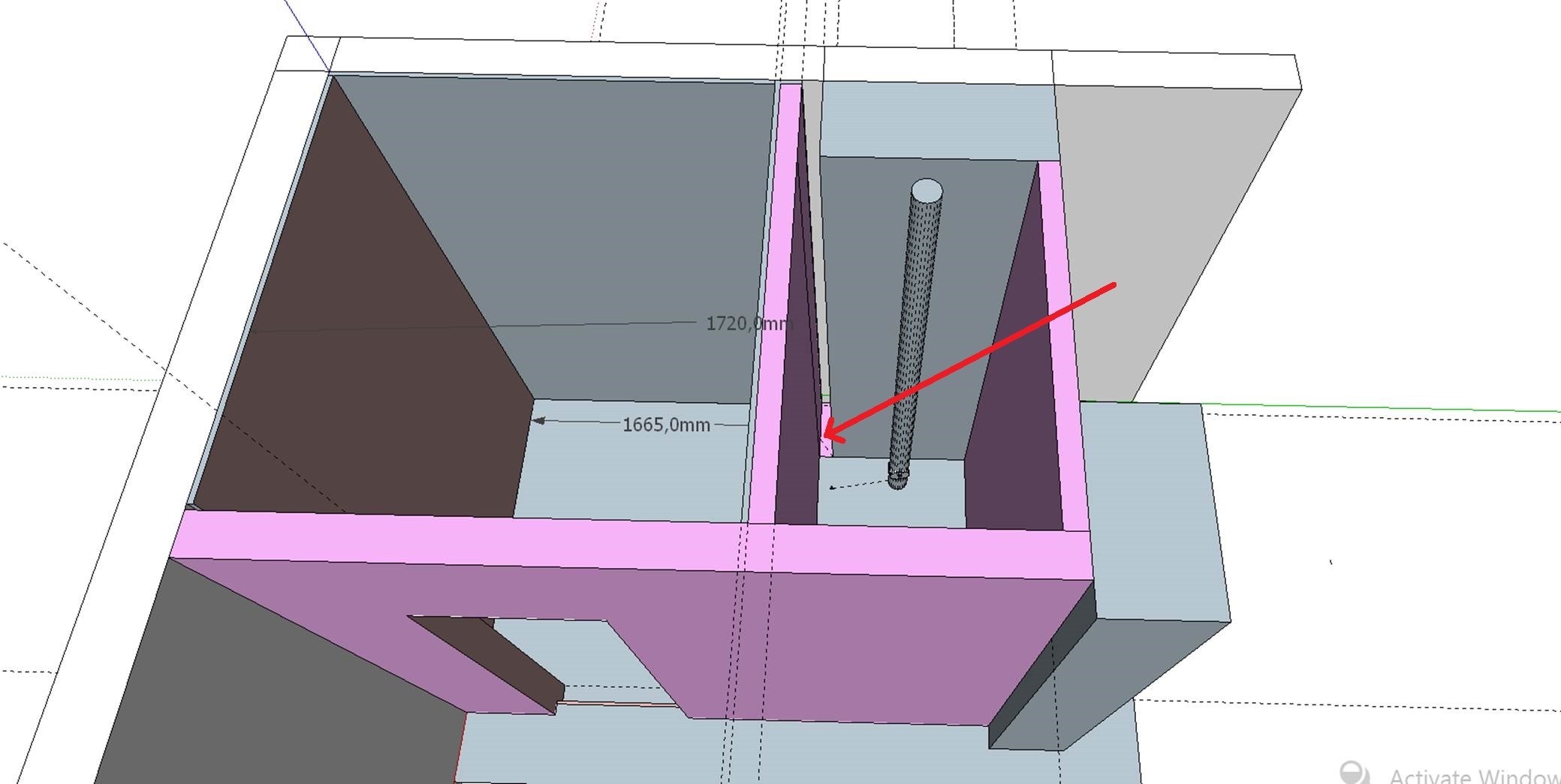

Здравствуйте! Планирую снос сантехкабины в в доме П55. Смущает то, что под поддоном кабины в одном месте проем в плите перекрытия. Кто встречался с таким, подскажите, что там и как решали. Стоит ли сносить поддон в таком случае? Заранее спасибо. Фото: Рисунок:

dmni, ни чем не грозит убрать поддон, это просто тонкая бетонная плита с ребрами по периметру и между ванной и туалетом. Что она собой представляет, можно оценить молотком, кг 5 ударить в любом месте пола. Или ломом также можно поддеть приподнять. Собственно этими инструментами можно и для сноса ограничиться.+ болгаркой для резки арматуры, ее немного, в основном в этих ребрах жесткости.

dmni написал: Стоит ли сносить поддон в таком случае?
Проблем нет. А венткороб обычно стоит стальными закладными на плите перекрытия.

Главное, чтобы в процессе демонтажа через обозначенный проём что-нибудь не улетело к соседям. ;)
