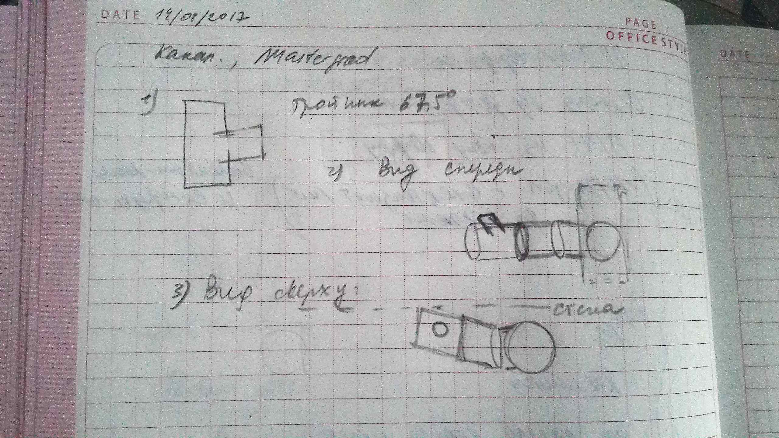

cineman, порисовала. Схема немного странная получается. Вопросы: 1.где в этой схеме стоит унитаз?
  1. Отвод 110 трубой 30 град идет к стене, чтобы углубить канализацию?

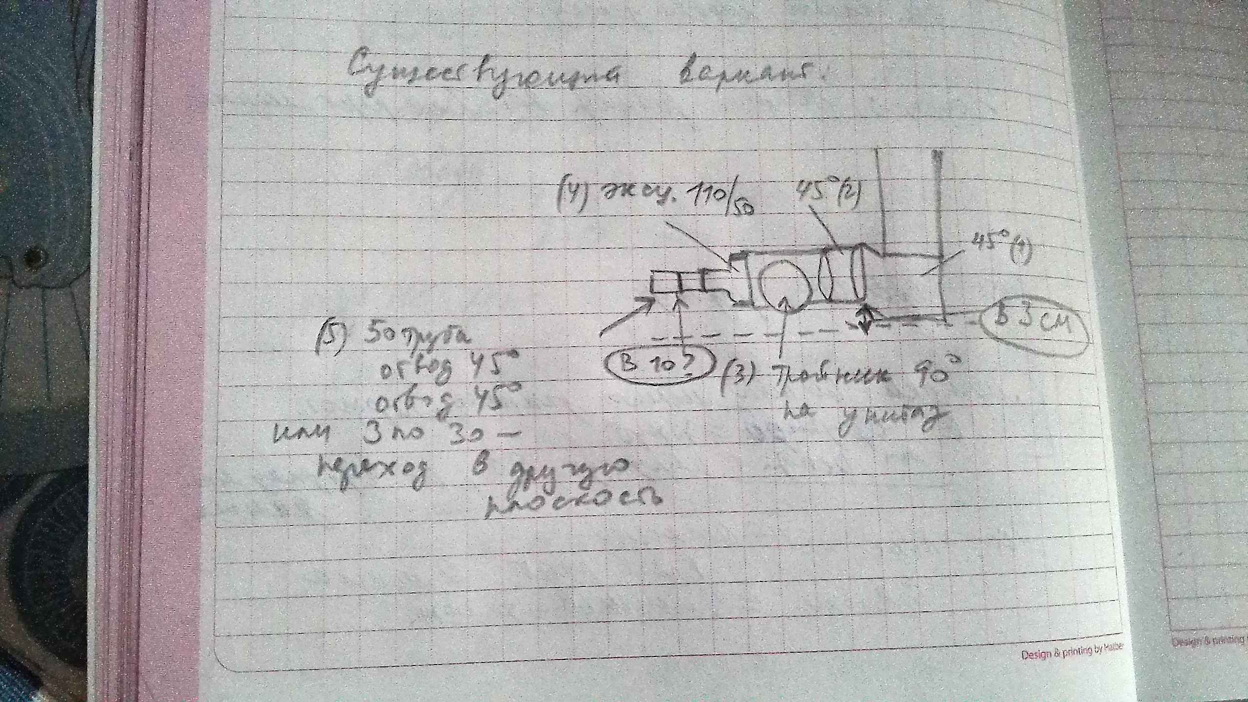

Вот тот вариант, где стояк разбирать не надо. Хочу услышать, чем он плох. Сзади унитаза, конечно, придется соорудить короб, чтоб закрыть хозяйство из труб. Плюс унитаз выдвинется от стены сантиметров на 10. Высота магистрали на ванну будет ок 14 см? по нижнему краю 50 трубы через 1,5м при уклоне 2,5 см на 1м. Прошу покритиковать.

Milla123 написал: Плюс унитаз выдвинется от стены сантиметров на 10.
Это зависит от унитаза, бывает и вплотную встают.
Milla123 написал: Высота магистрали на ванну будет ок 14 см?
Под ванной может и не быть этих 14 см. Ещё у многих акриловых угол каркаса как раз в этом месте.

AndyMirror, т е, по Вашему мнению, этот вариант имеет право на жизнь? Я по стечению обстоятельств должна заниматься строительством с практически нулевым опытом. Поэтому переспрашиваю много раз). Спасибо).

Milla123 написал: по Вашему мнению, этот вариант имеет право на жизнь?
Если вы про это
Milla123 написал: Вот тот вариант, где стояк разбирать не надо.
(где тройник на унитаз и эксцентрик 110/50) то да. В большинстве так и делается.

Milla123 написал: Отвод 110 трубой 30 град идет к стене, чтобы углубить канализацию?
От стены. Труба 50 мм уместится в стяжке, если Вы всё рассказали.
