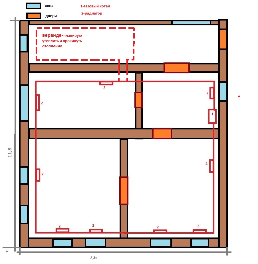

Bluuurghman, если собираетесь зимовать в таком доме, не тяните - переделывайте. Нарисуйте план дома с дверями и окнами. Проще будет давать советы.

20.08.2017 в 14:51:55
cineman,
Буду очень благодарен за дельный совет :help Дом деревянный из бревна.

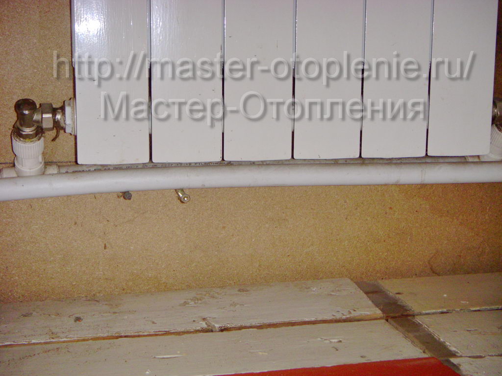

Aтос написал: Можно и "слона поперетаскивать" если знаете производительность насоса и диаметр трубы можно узнать скорость теплоносителя
Например, в показанной мною схеме однотрубной системе в магистрали ПП40мм, скорость уже 0,44 м/с при удельном падении давления 88 Па/м. А в замыкающих участках 0,6 м/с и 200 Па/м. Что и так, почти уже на допустимой грани.
Aтос написал: его до 3 метров в секунду можно поднимать
Нельзя! Такая скорость для трубы ПП40мм недопустима. Будет сильный кавитационный шум и завоздушивание системы. Рекомендованная максимальная скорость для трубы ПП40мм - 0,266 м/с, с возможностью превышения только в некоторых случаях до 3-х раз, т.е. до 0,798 м/с, но никак не 3 м/с.

Bluuurghman, магистрали сейчас из какой трубы сделаны и какого диаметра?

20.08.2017 в 15:06:09
Inch1964, полипропилен армированный алюминием на 25(наружный диаметр)

20.08.2017 в 15:16:51
Bluuurghman написал: Inch1964, полипропилен армированный алюминием на 25(наружный диаметр)
Вот в этом и проблема. Невозможно прокачать нужный объемный расход теплоносителя в час по такой трубе с внутр.диаметром 16,6 мм. Даже если поставите гидрострелку и насос с 8-ми метровым напором, может не хватить мощности насоса. Но также не забывайте о журчании в трубах и радиаторах и о постоянном завоздушивании системы, которые возникнут с более мощным насосом.
Демонтировал такие (неграмотные) системы как у Вас, которые даже с насосом с 8 метровым напором (жрет эл.энергии больше 200 Вт постоянно) не могли приемлемо работать. На фото монтаж сделанный "кудесниками", т.е. до полного демонтажа.

20.08.2017 в 16:12:53
Bluuurghman, Если веранда станет прихожей после утепления, рассмотрите вариант уложить по ней тёплый пол. Это часть колхозного плана, который я реализовал однажды. Меняете схему на попутную двухтрубку с движением носителя по часовой стрелке. Таким образом радиатор перед входной дверью становится последним в цепочке. На нём заканчивается подача, остаётся только одна труба обратки, из которой и нужно сделать тёплый пол веранды. Сразу предупреждаю, что под этот тёплый пол потребуется утеплитель толщиной 10 см. Сама труба тёплого пола должна быть из шитого полиэтилена или металлопластика внешним диаметром 20 мм. Этим тёплым полом вы минуете обраткой входную дверь.
