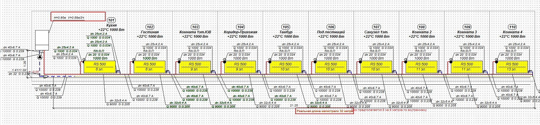

Bluuurghman, Да он качает обратку с гребенки и в нее с контуров. Только балансировать потом каждый контур и радиатор. Краны на радиаторах есть?

Bluuurghman, лучше сделать двух-трехветочную тупиковую двухтрубку.

при нескольких замкнутых контурах будет достаточно одного насоса?
Общий расход будет тот же, что и сейчас. а вот хватит его или нет это другой вопрос в любом случае вы сможете хоть как то балансировать.

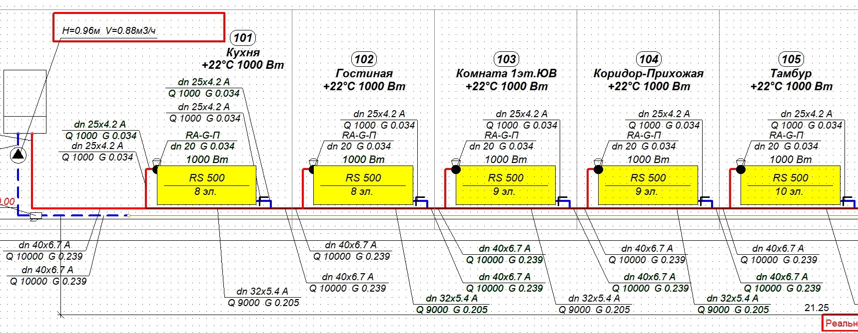

Aтос, 9 радиаторов висит на последовательной подвале. Каждый забирает тепло. Сделать коллектор и несколько контуров, зал, кухня, веранда и все будет работать.

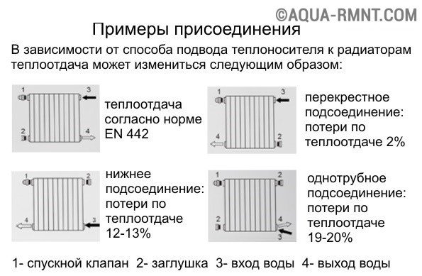

Я против нескольких контуров ничего не сказал, Я считаю что подача на верх радиатора ухудшит циркуляцию внутри радиатора и как следствие теплоотдачу, это для второго варианта с байпасом. А для первого я уже написал выше.

Hitgher, в том и беда-вентилей нет,попробую впаять в первые 3 радиатора и вентилями уменьшить на них подачу(на контуры разделить проблема-кроме веранды,очень сложно реализовать скрытую прокладку труб)

Нельзя рассматривать подключение отдельно от системы
В первом случае диагональное подключение и принудительная циркуляция по всему радиатору. отдача батарее действительно возрастёт и тем самым разбаланс в системе станет ещё больше о чем я писал в #6090731
Во втором случае имеем классическую ленинградку и принудительная циркуляция будет только в трубе. Перепад температур в ленинградке минимальный. и поэтому подниматься вверх по тонкой трубе подача будет плохо или по крайней мере хуже чем если её подавать снизу сразу в радиатор. Неэффективность окажется "снаружи" радиатора

А уж если делать однотрубную, то магистраль делать из ПП 40мм, с замыкающими участками ПП 32мм. Это для периметра дома от 30 метров, т.е. для дома примерно 8 на 8 метров.
Но однотрубная будет дороже двухтрубной и хуже.

Inch1964 написал: А уж если делать однотрубную, то магистраль делать из ПП 40мм, с замыкающими участками ПП 32мм. Это для периметра дома от 30 метров, т.е. для дома примерно 8 на 8 метров.
Inch1964, и пляски с балансировкой по радиаторам :confused: .Лучше и правда с нескольких контуров

Bluuurghman, У Вас по схеме вроде бы только один контур и один этаж. Поэтому балансировать разные контуры между собой не потребуется.
А балансировка радиаторов между собой в однотрубном контуре НЕ ТРЕБУЕТСЯ.

Bluuurghman написал: Лучше и правда с нескольких контуров
Лучше двухтрубную систему делать. И стоит меньше и работает лучше.

Bluuurghman написал: зима не за горами,может насос добавить?
Можно и добавить, с напором метров 15, чтобы "хватило" мощности "протащить слона через игольное ушко". Только система будет "музыкальная", как ниагарский водопад. :)
