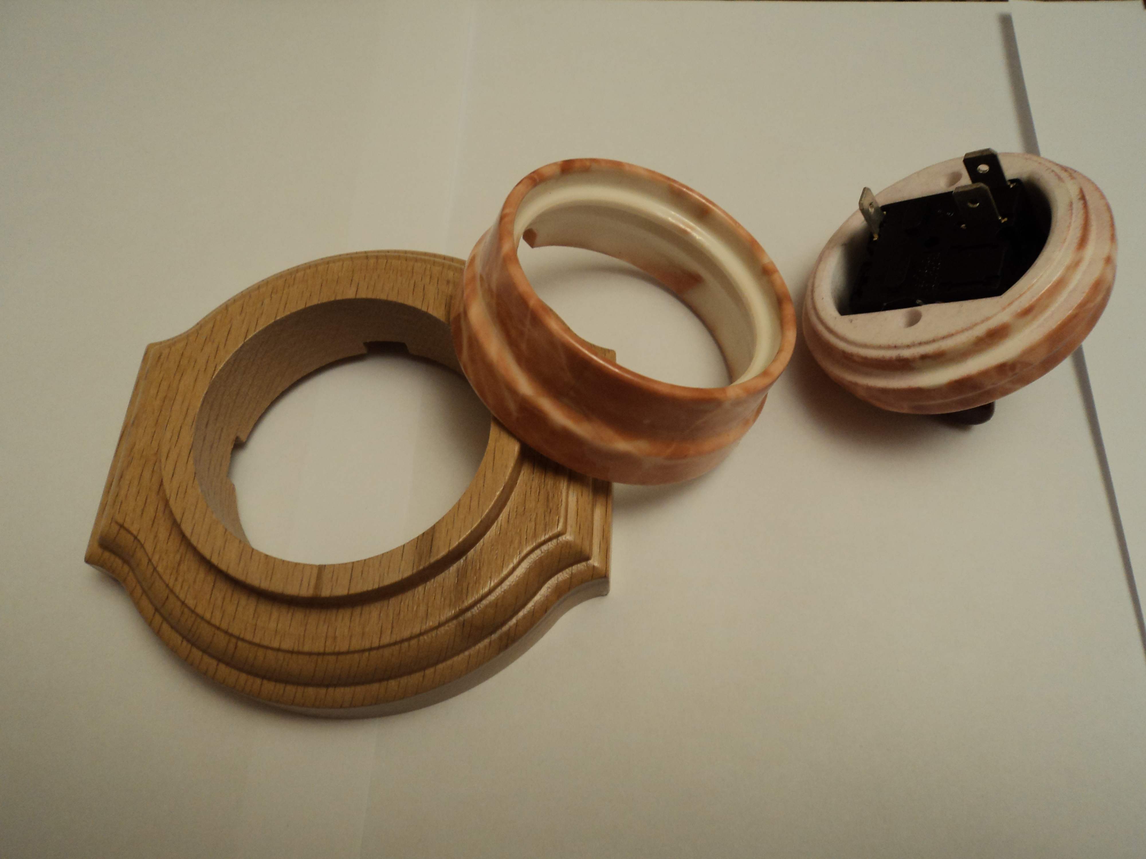

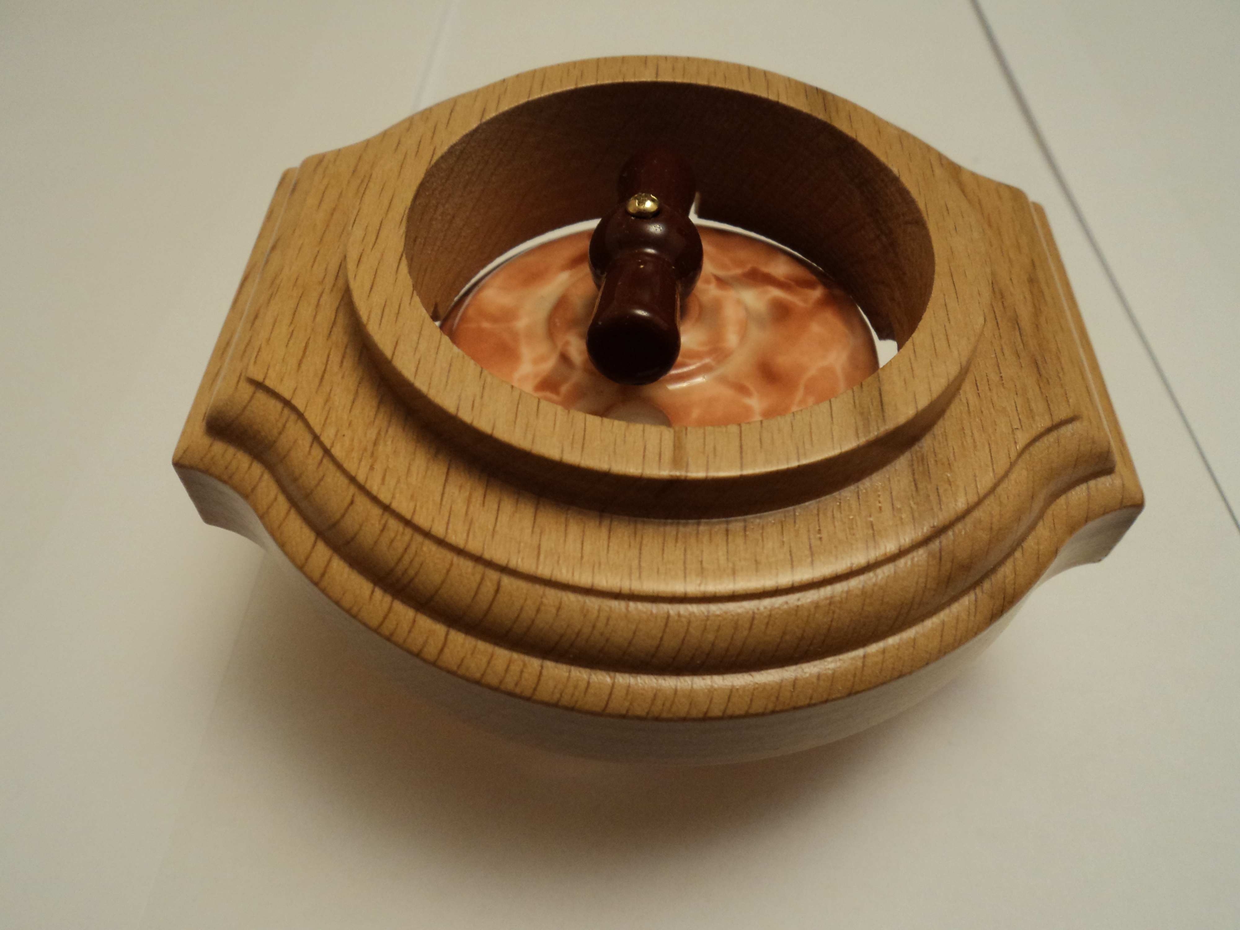

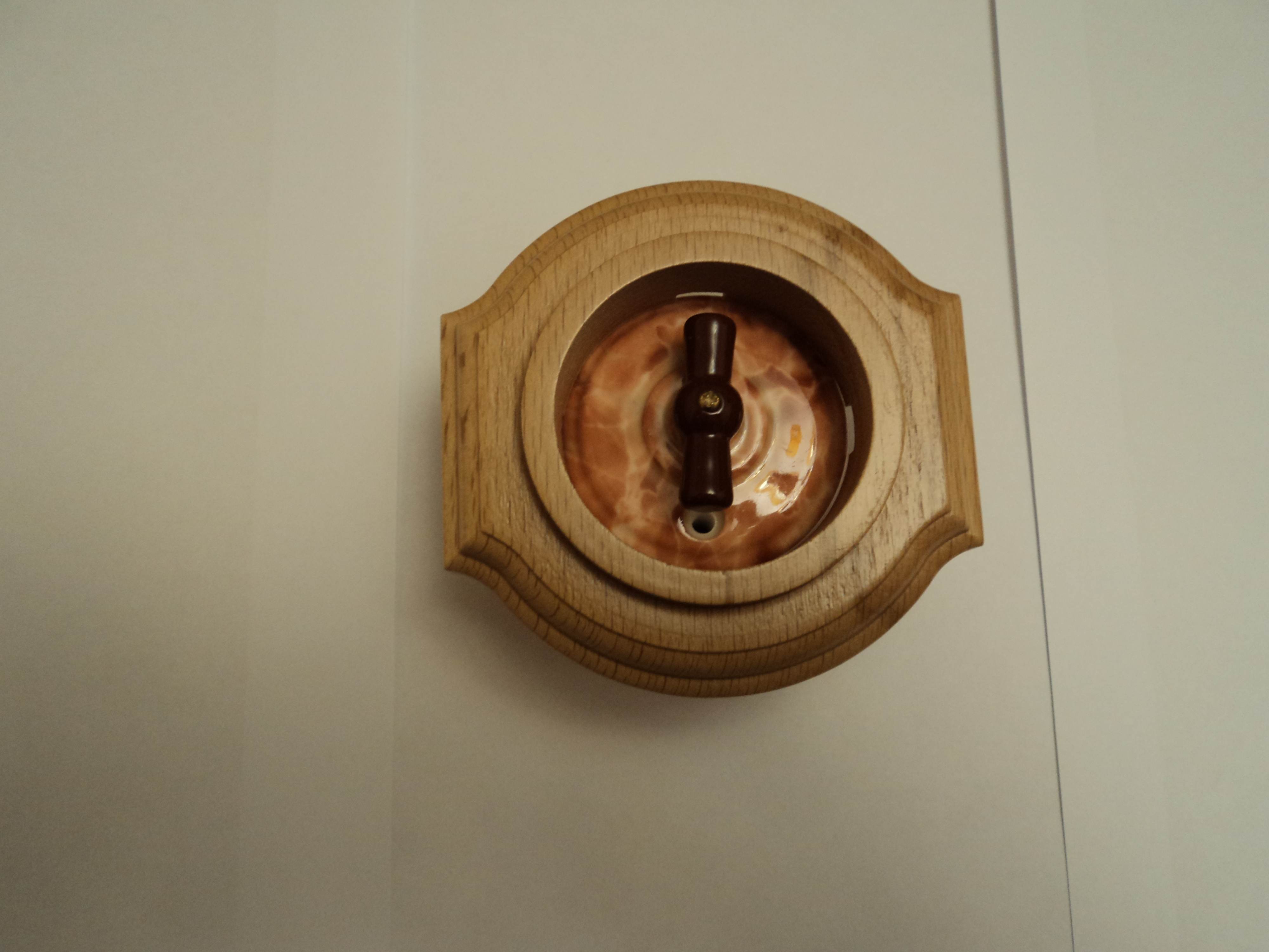

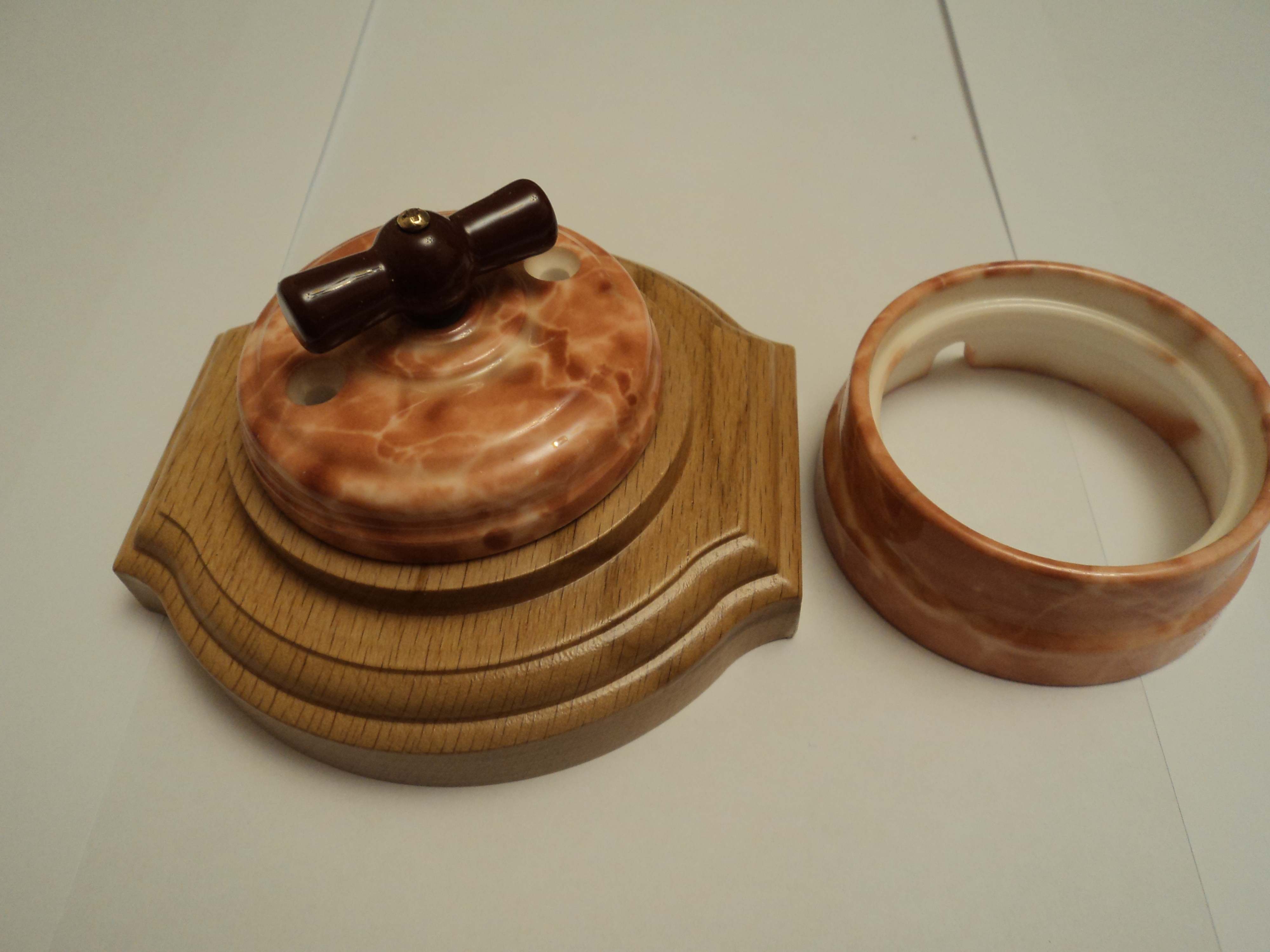

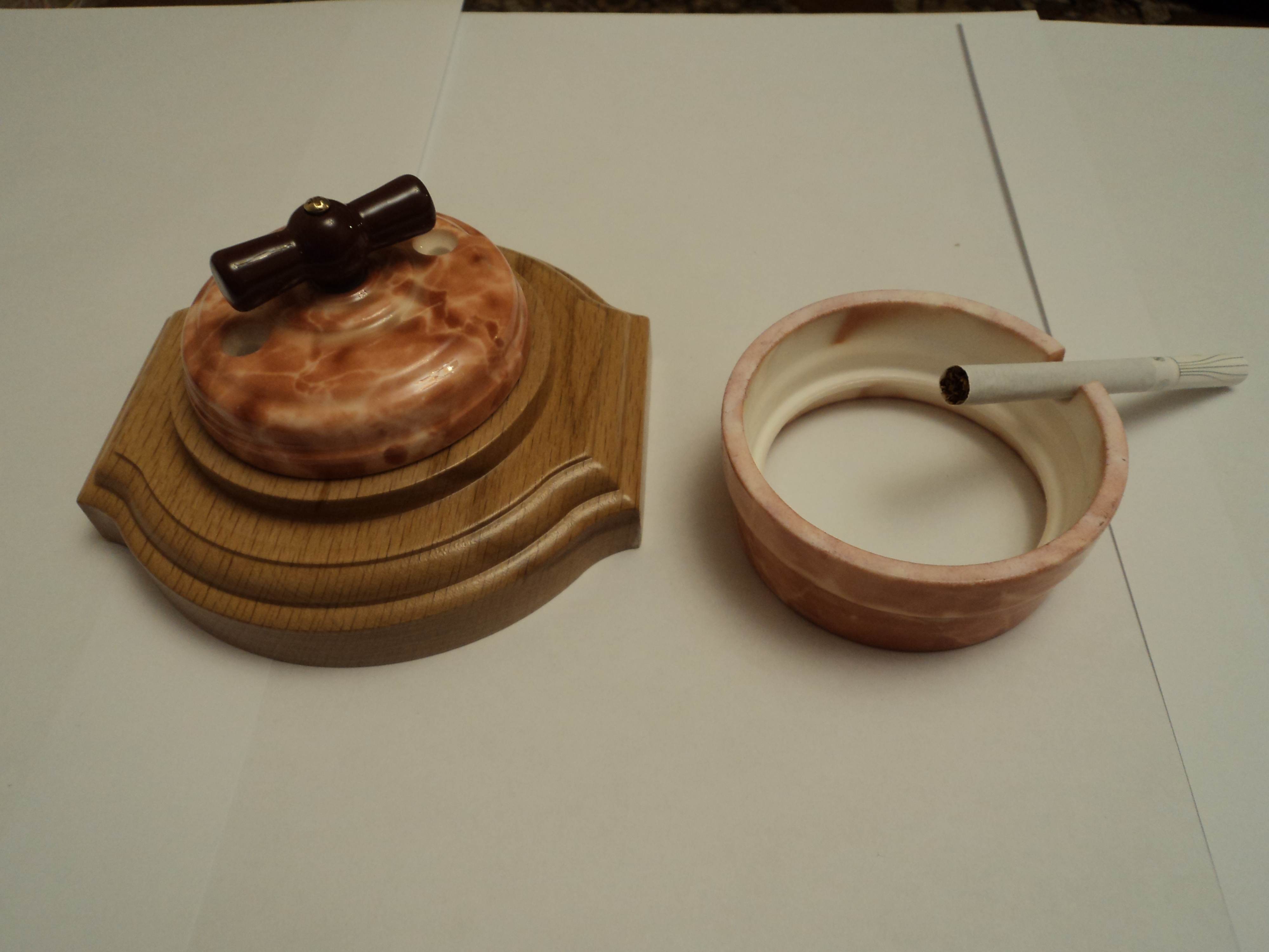

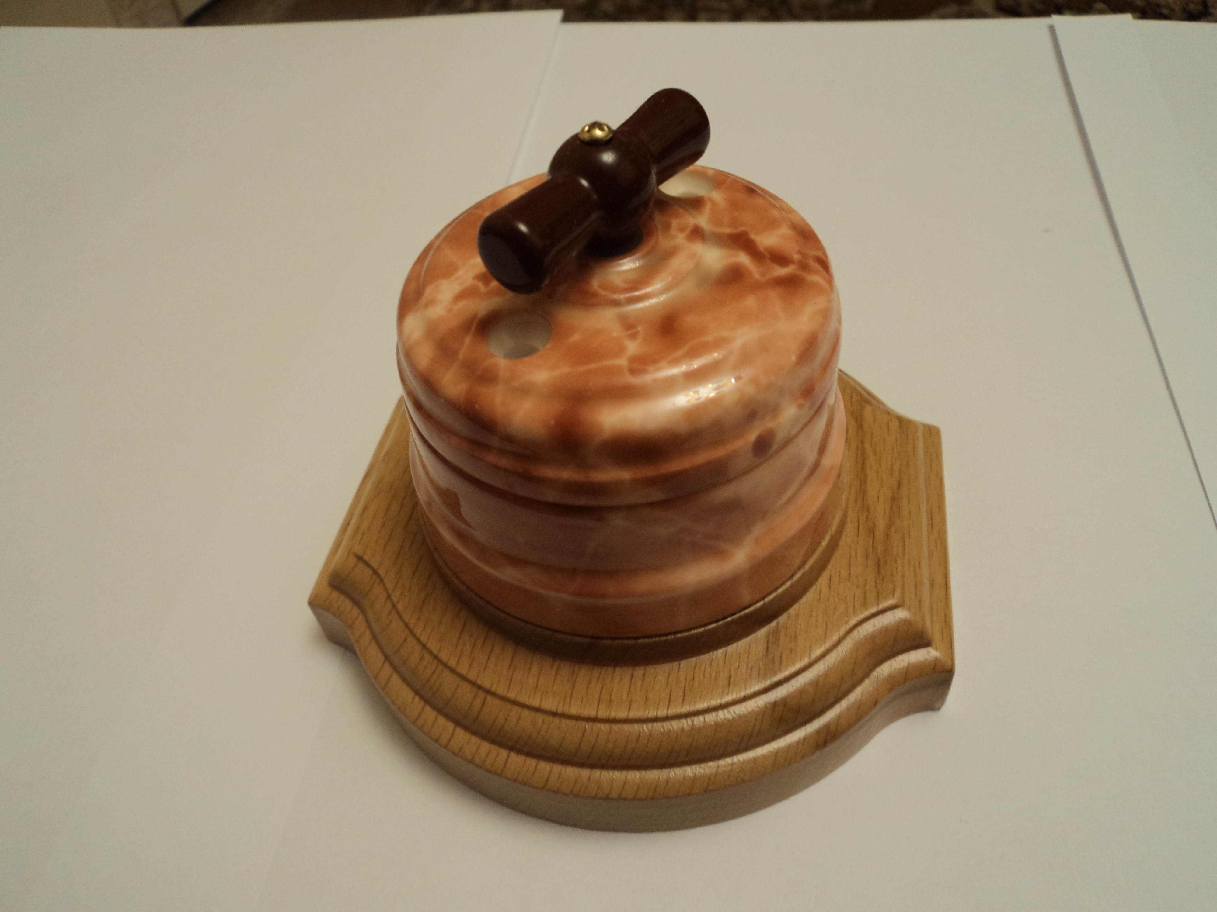

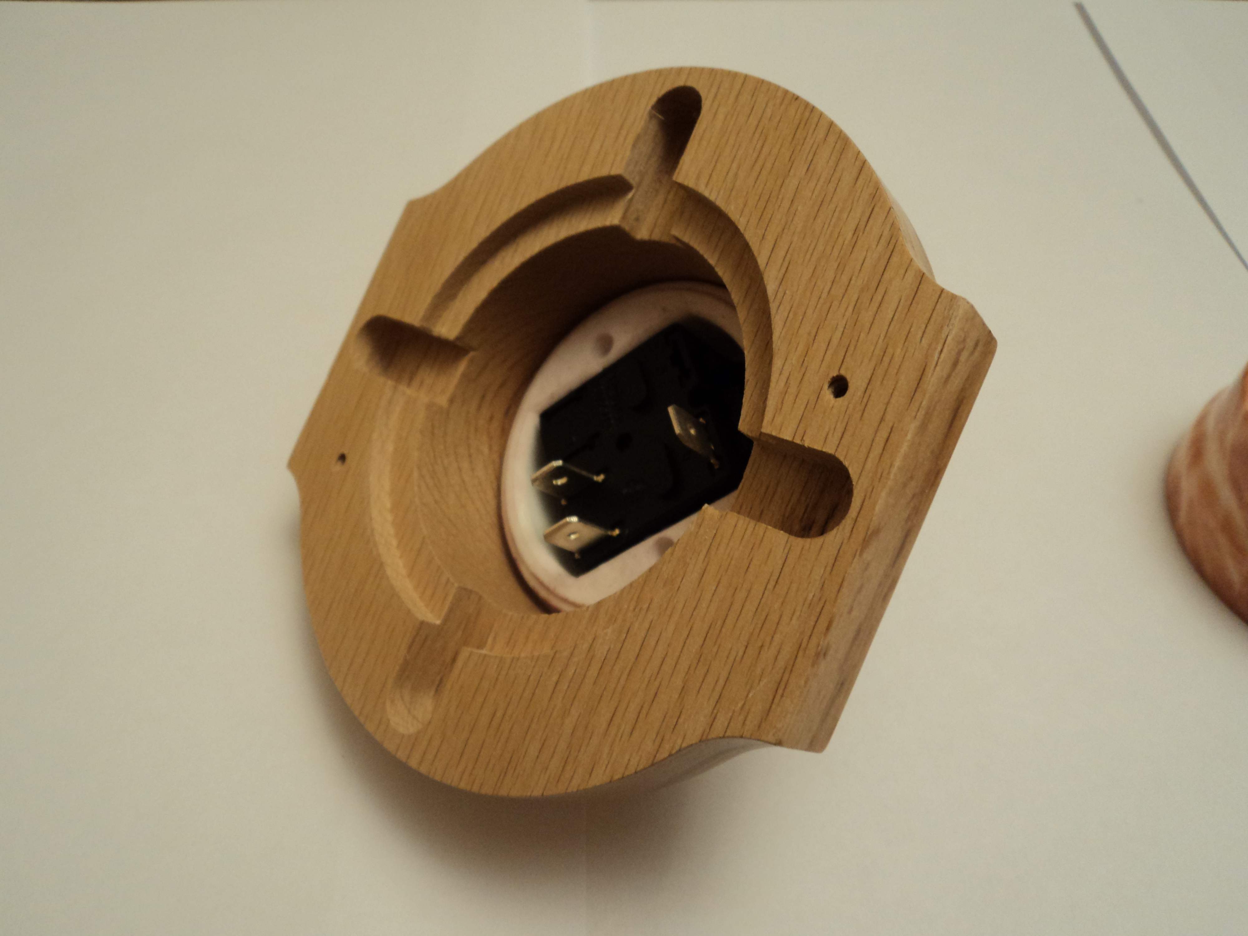

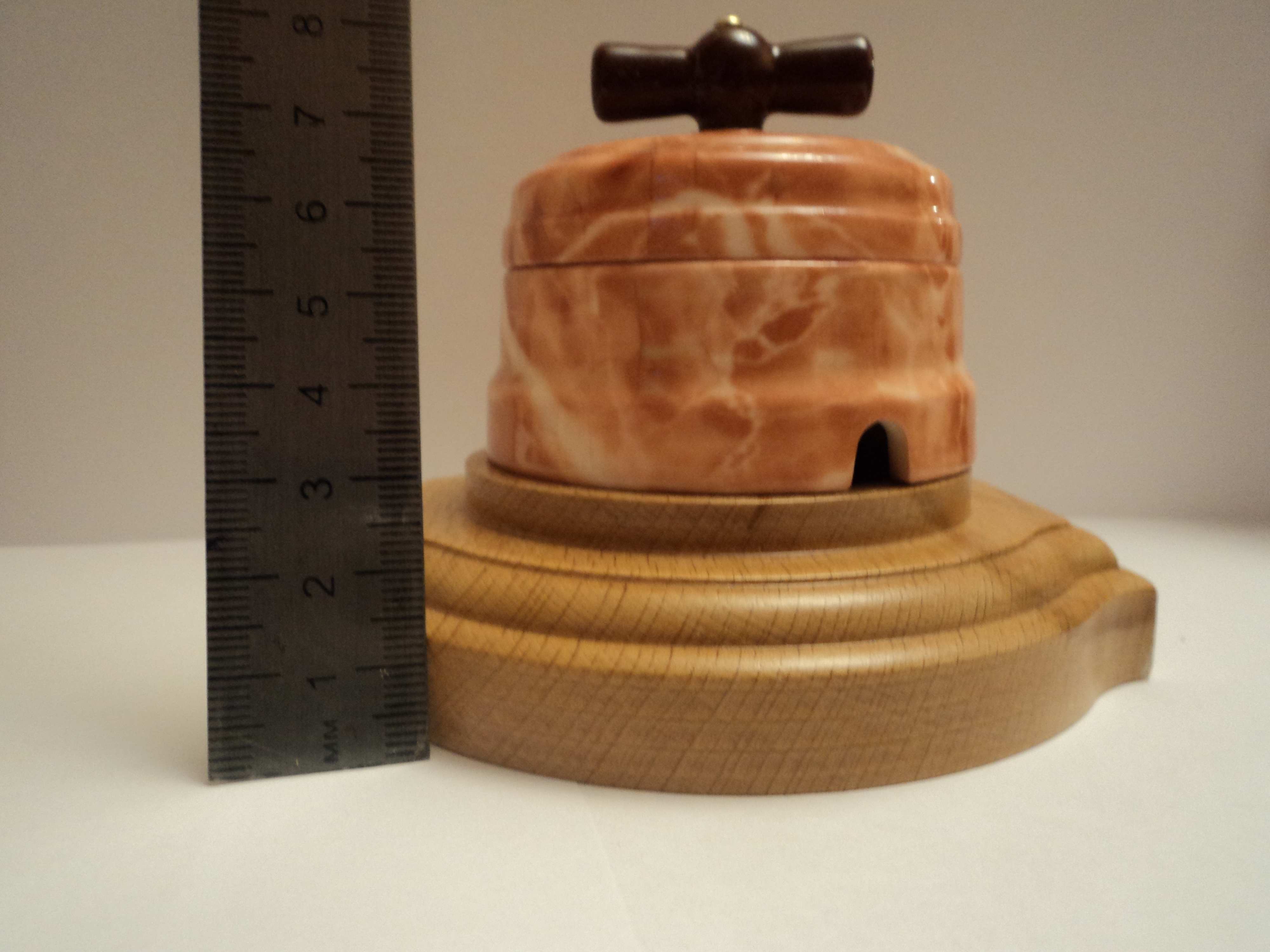

Вот фото:
  1. Рамка и выключатель
  2. Здесь Рамка и выключатель ("юбка" по середине, справа крышка, механизм и ручка)
  3. Сверху рамка на выключатель не одевается
  4. и так тоже
  5. Здесь, если весь выключатель устанавливать на рамку в сборе
  6. Здесь установлено, как производитель рекомендует "юбка-пепельница" остаётся

Ещё немного фото: такое примыкание к поверхности получается, узел контактных зажимов ничем не закрывается??? здесь, думаю, понятно:

Вы на провода клеммы прессуете, чтобы на ножи-контакты втыкались? Сделаете фото на расключенный выключатель.... И как подготавливаете кабель. ИМХО, лучше бы вместо пепельницы в комплекте было бы дно от нее, чтобы голые контакты не висели над деревом.
Сообщений: 139267
07.12.2017 в 11:04:57
Как крепится рамка к основанию, и выключатель к рамке?

BV написал: Вы на провода клеммы прессуете, чтобы на ножи-контакты втыкались? Сделаете фото на расключенный выключатель.... И как подготавливаете кабель. ИМХО, лучше бы вместо пепельницы в комплекте было бы дно от нее, чтобы голые контакты не висели над деревом.
BV, Там в комплекте идут "мамы" флажками, изолированные. Выключатели ещё не устанавливал, изоляторы кручу. Дна ктсожалению нет(((

07.12.2017 в 17:29:21
BV, Как крепится рамка, пока не понял. Выключатель крепится длинными саморезами (идут в комплекте), через весь корпус,отверстия, думаю видно в крышке.
