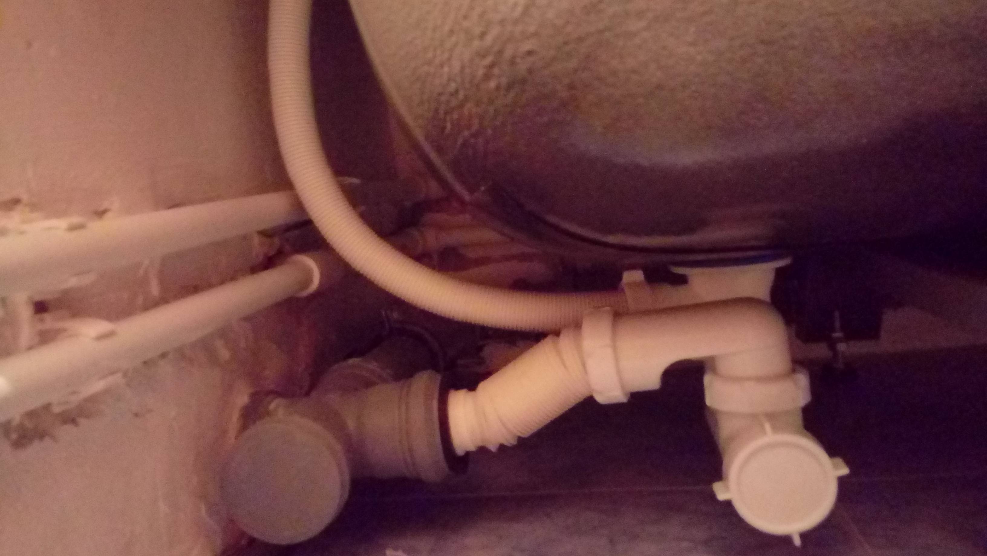

Добрый день. Первый раз устанавливаю ванну. Подскажите достаточный ли уклон?

Терпимо.

Аквар написал: Первый раз устанавливаю ванну. Подскажите достаточный ли уклон?
Уклон достаточный из ванны. А вот установленная крестовина не очень хороша мягко говоря. Гофру можно было бы заменить на гладкие трубы: два уголка по 15, 22, 30 или 45 градусов, что там больше подойдёт.
Уклон достаточный, а вот прямой тройник надо поменять на косой, чтобы был направленный поток в одну сторону, а не в разные. Второй момент, подключать слив лучше гладкой трубой, а не гофрированной.

Аквар написал: а что значит крестовина не очень хорошая? можно ли ее заменить на что нибудь другое?
Не зная что и куда вы планируете подключать, сложно что-либо предлагать. В такой крестовине для воды нет определённости куда вытекать...

ser000 написал: В такой крестовине для воды нет определённости куда вытекать..
Это зависит от уровня, а не от формы крестовины.

А в чем сомнения,если из ванны нормально уходит?Главное чтобы за стеной уклон был правильный.
