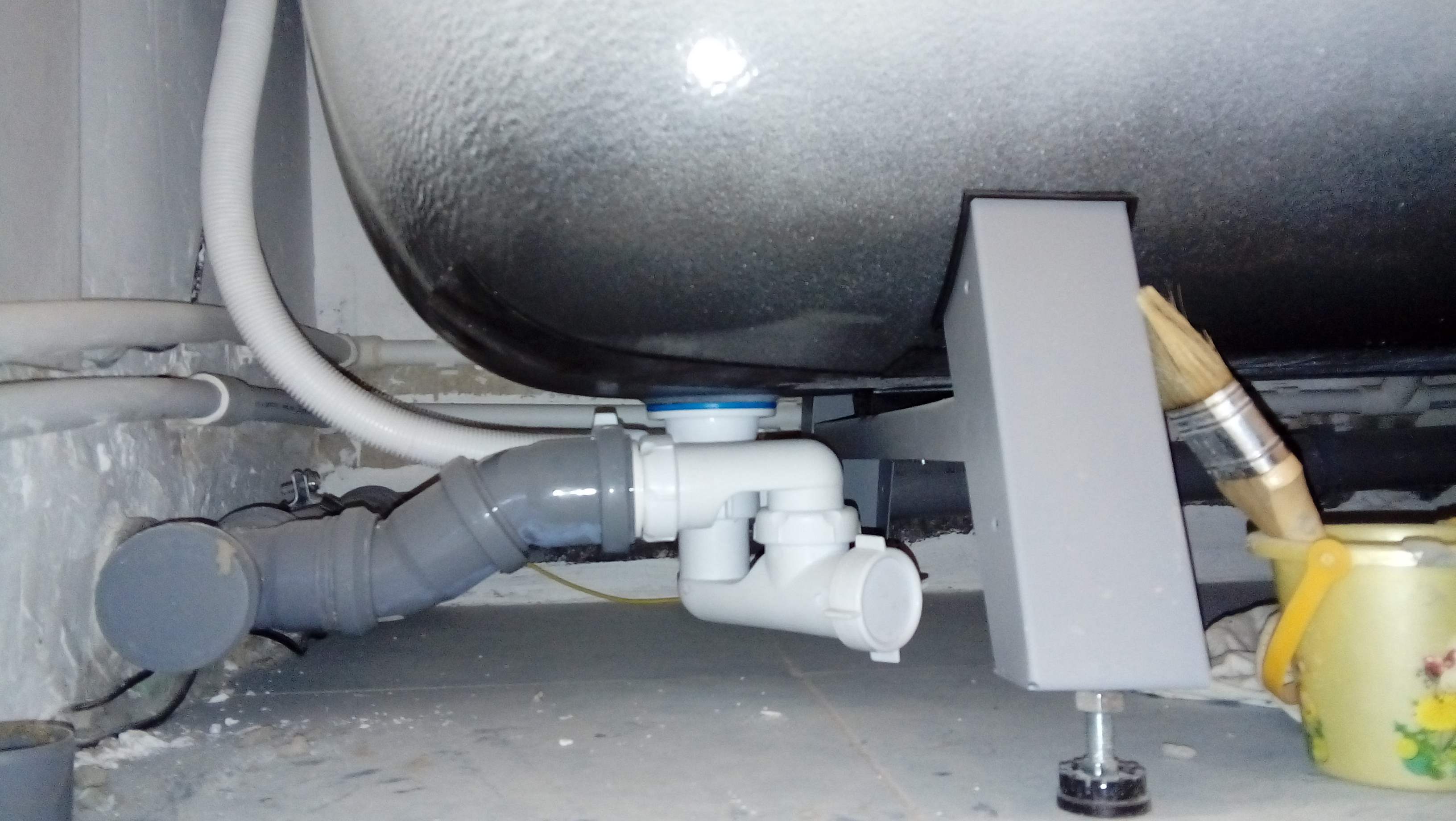

Мне кажется что вода уходит не слишком быстро,когда включаю напор на всю, вода немного скапливается в ванной, но когда принимаю душ с нормальным напором, то вроде более- менее. За стеной сразу стояк, крестовина вставлена прямо в него. Может ли плоховато уходить из за заужений(сплюснутые трубы) на сифоне? Переделал гладкими трубами. Поднять ванну уже нет возможности.

Уголки из которых сделан уклон на 30 гр. Это нормально?

И еще как считаете, если бы все же поднять ванну на сантиметра 3-4 лучше бы было?

Аквар написал: И еще как считаете, если бы все же поднять ванну на сантиметра 3-4 лучше бы было?
Аквар, лучше в один уровень с окном. окно есть? если нет нужно делать...

Аквар написал: Мне кажется что вода уходит не слишком быстро,
А как быстро вам надо? Если минут за 5 ванна сливается, то нормально.

Не сочтите меня за идиота, набрал ванну и с секундомером засек время, как раз за 5 мин и уходит, получается это норма?

Аквар написал: получается это норма?
Наверное. С секундомером не замерял, но после контрольного заполнения ванны слив где-то столько времени и занимает. Там ещё вороночка в середине процесса появляется и ухает под конец (хотя некоторым уханье не нравится).
Кстати, наполнение ванны занимает больше времени. ;)
