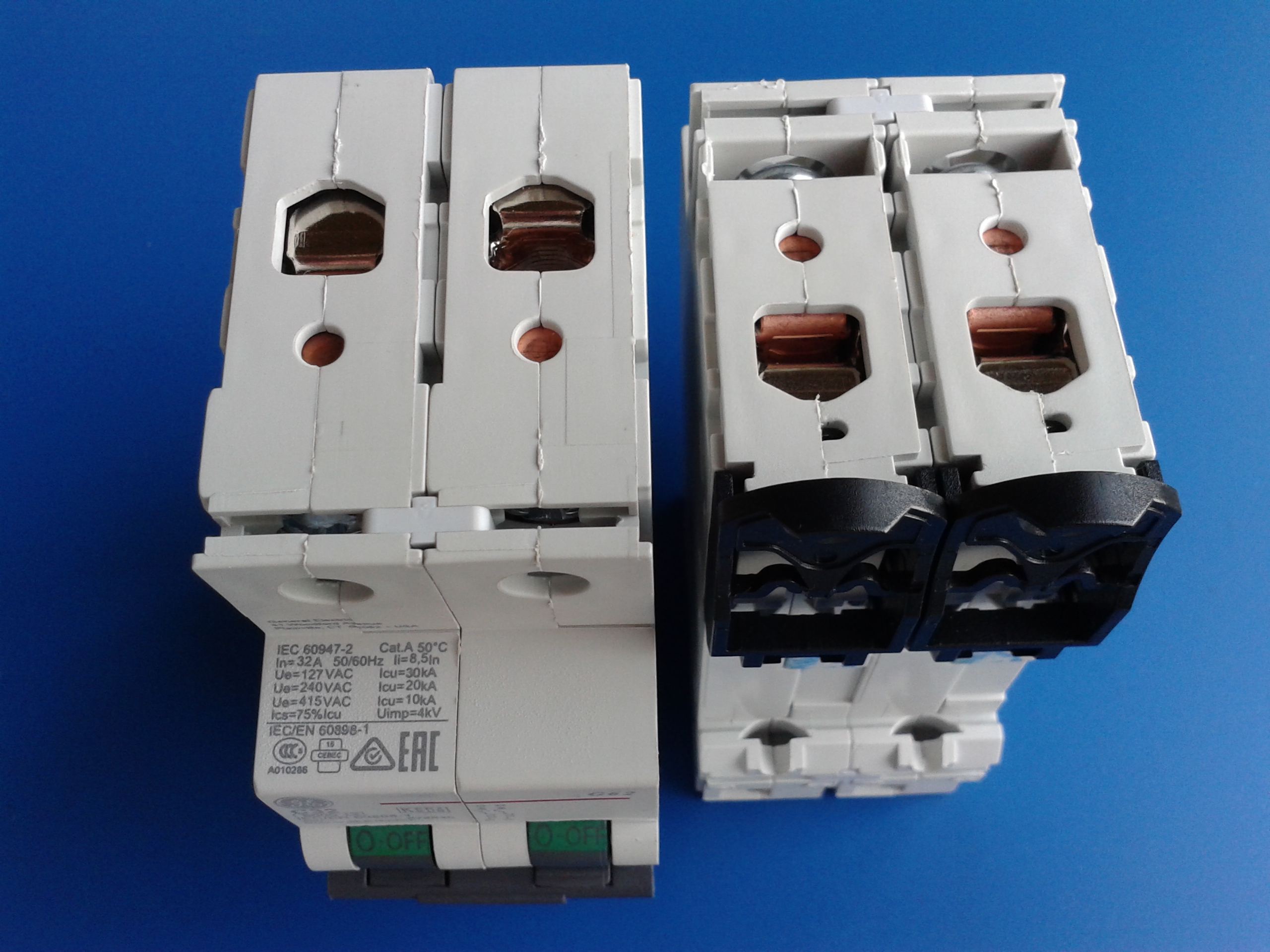

Вводной АВ можно и GE Redline. Дешевле ABB, две защёлки, высокий (до 4,5Нм) и стабильный во времени момент без развала корпуса.

Abrikos написал: GE Redline
Насколько реально его найти в Уфе? :)
