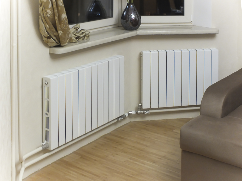

К вопросу о конструкции Супремо: 2 вертикальных очень узких коллектора, визуально как у Сиры РС. Соответственно рекомендация по подключению аналогично всему остальному биметаллу, то есть либо учитывать направление подачи либо использовать универсальную схему (насос Бернулли), что касается выбора в сравнении с Монолит (всему остальному рынку биметалла я искренне сочувствую) Супремо бы порекомендовал исключительно в системы с индивидуальным тепловым пунктом с теплообменником, то есть в новостройки, где магистральный теплоносители физически не попадает в радиаторы.
стильно, модно, молодежно: Rifar Supremo на монтаже и по окончании отделочных работ.

Мне при выборе радиаторов было принципиальным нижнее подключение через стандартный овентроповский мультифлекс. Правда, тут рифар таки пошли своим путём и поменяли местами вход и выход относительно немецкого стандарта. К счастью, бывают перекёстные мультифлексы и всегда можно будет подключить любой другой радиатор случись что через N лет. Где-то читал, что некоторое время назад у них вообще было что-то типа 80 мм между осями отверстий, но потом они быстро одумались.
Так вот с нижним подключением радиаторов-то особо и нет на рынке. Более того, выбирая по внешнему виду, кроме СУПРЕМО нормальных радиаторов-то и нет, все с каким-ми то заскоками и архитектурными формами, особенно поражает ROYAL Thermo, которые сделали модель PianoForte, которая была вполне нормальной альтернативой, если бы не находка сумасшедшего дизайнера сделать "клавиши" кривыми.

Нижнее подключение через мульфлекс это только для двухтрубок.

Dron/9K написал: Мне при выборе радиаторов было принципиальным нижнее подключение через стандартный овентроповский мультифлекс.
Есть множество мультифлексов и для однотрубных систем (термоклапан вставку при этом требуется также поменять на вставку для однотрубки).
Но в случае с однотрубной вертикальной стояковой системой ЦО в многоэтажке, такой мультифлекс все-таки будет тормозить стояк. Хотя не больше будет тормозить, чем распространенные вандальные способы с заужением байпаса и/или установкой удлинителя протока.
Так, что если и поставите такой, то будете не большим вандалом, чем заужающие байпас, и ставящие удлинитель протока.
Только всё-таки выбирайте однотрубный мультифлекс с наибольшим значением Kv
Ниже пример из учебника с однотрубной системой и однотрубным мультифлексом. Другое дело, что гидросопротивление такой арматуры нужно рассчитывать еще в проекте от застройщика. Тогда и нет никаких ограничений к применению однотрубных мультифлексов.
Обратите внимание, что для того чтобы сбалансировать все стояки между собой по расходу теплоносителя, на основании каждого стояка устанавливается автоматический регулятор расхода (АРР). Это нужно для обеспечения баланса между стояками, при динамически изменяющемся расходе ТН через стояки при работе термоголовок.

Олегович написал: Нижнее подключение через мульфлекс это только для двухтрубок.
Ошибаетесь. Далеко не всегда только для двухтрубок.
