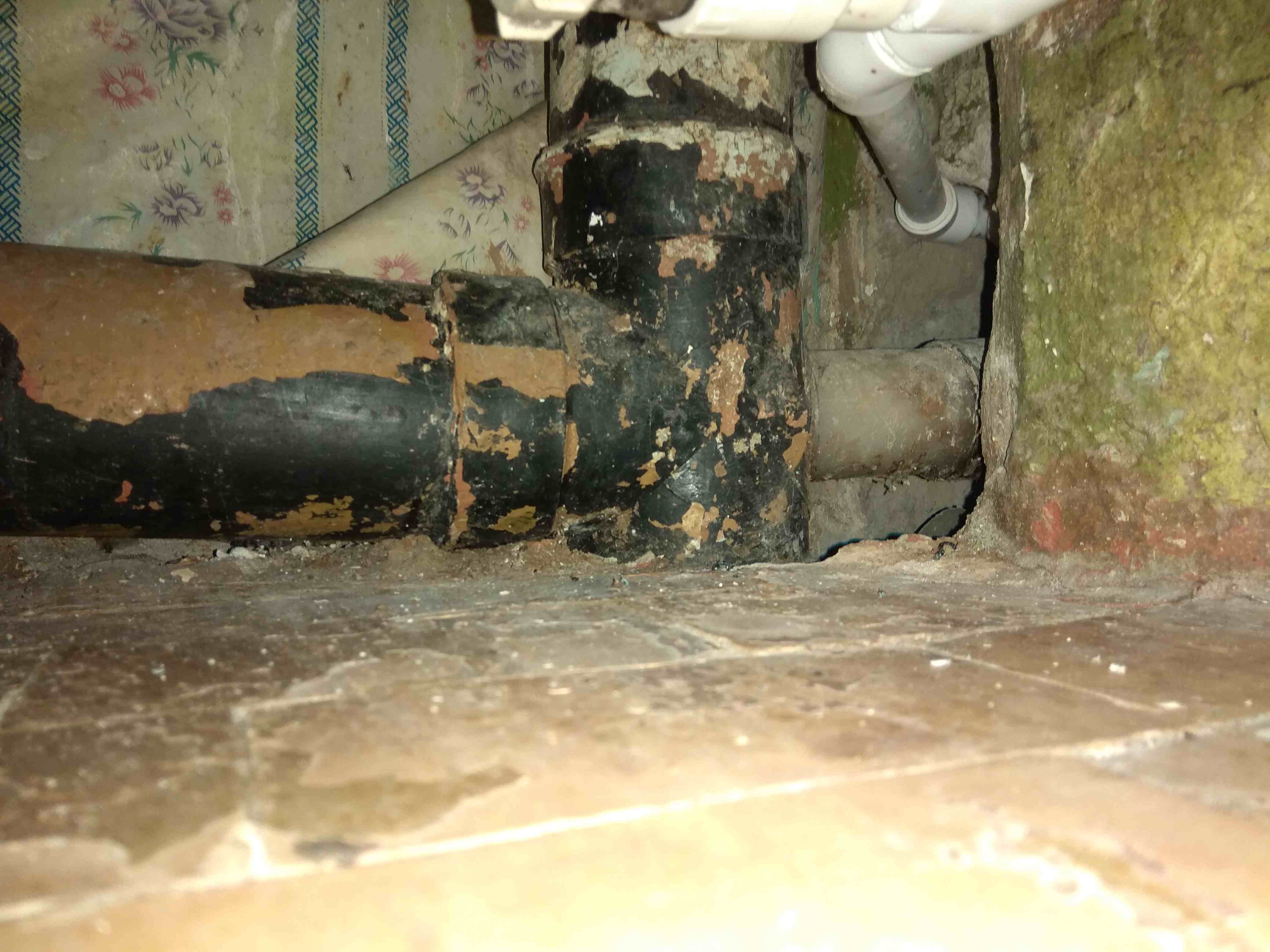

Доброго времени суток всем! В общем в купленной квартире решил потихоньку начать делать ремонт. Попытался начать с замены канализации, купил серые трубы 110 мм, и столкнулся с проблемой. Старая труба имеет внешний диаметр 90 мм. Задача: сверху под потолком отрезать старую трубу и состыковать её с новой. Это я скорее всего смогу сделать через манжету для унитаза. А как быть в нижней части? Там нужно состыковать старую трубу с тройником 110 мм. Переходники нигде найти не смог. Нарисовал примерную картинку того, что нужно сделать.

Я там смотрел, один мне нужен вот такой, я так понимаю, он пойдёт в верхнюю точку. А вот какой мне вниз поставить, не понимаю...

vortex_zm_city, с трудом верится. Стояк из 90 мм не станут делать по многим причинам, одна из которых - высокая цена. Может речь идёт про старую чёрную трубу из полиэтилена?

Да, труба черная, но штангенциркуль врать не будет, честно отмеряет 90 мм. Рулеткой замерял длину окружности и высчитывал диаметр. Все те же 90 мм получаются.

vortex_zm_city, сделайте крупное фото крестовины. Это какая то экзотика, сварной полиэтилен или ПВХ склеенный.

cineman, да, это вообще жесть. Трубы спаяные между собой. Но чуть ниже крестовины шевелится, значит там прлсто воткнута друг в друга.
Сейчас просверлил трубу, померил толщину стенки - 8 (!!!) мм.

vortex_zm_city, трубы сварены потому, что виден сварной шов? Мне пока материал трубы непонятен, как и технология соединения. Завтра позвоню моему дядьке, чья молодость прошла за разработкой разного рода сварок пластика. Может он чего вспомнит. Постарайтесь убедиться, что труба из полиэтилена. Подожгите стружку, которая осталась от сверления. Если выбросили, то срежьте фаску на краю раструба. Если режется легко и при сгорании воняет полиэтиленовым пакетом - хорошо. Если крошится при срезании и даёт много копоти при горении - ПВХ. Может дом ведомственный, и использовали трубы, что применяли в производстве?
