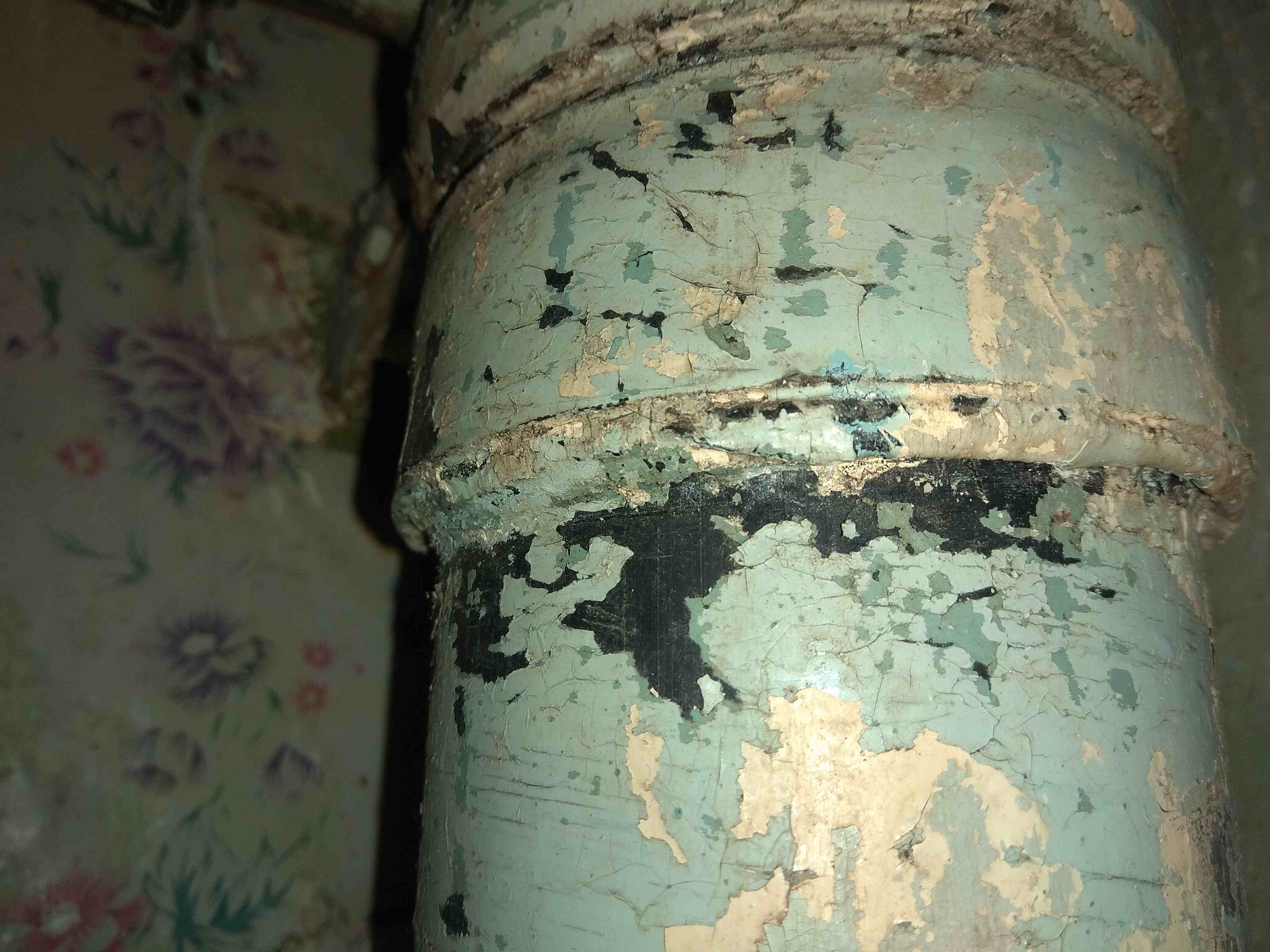

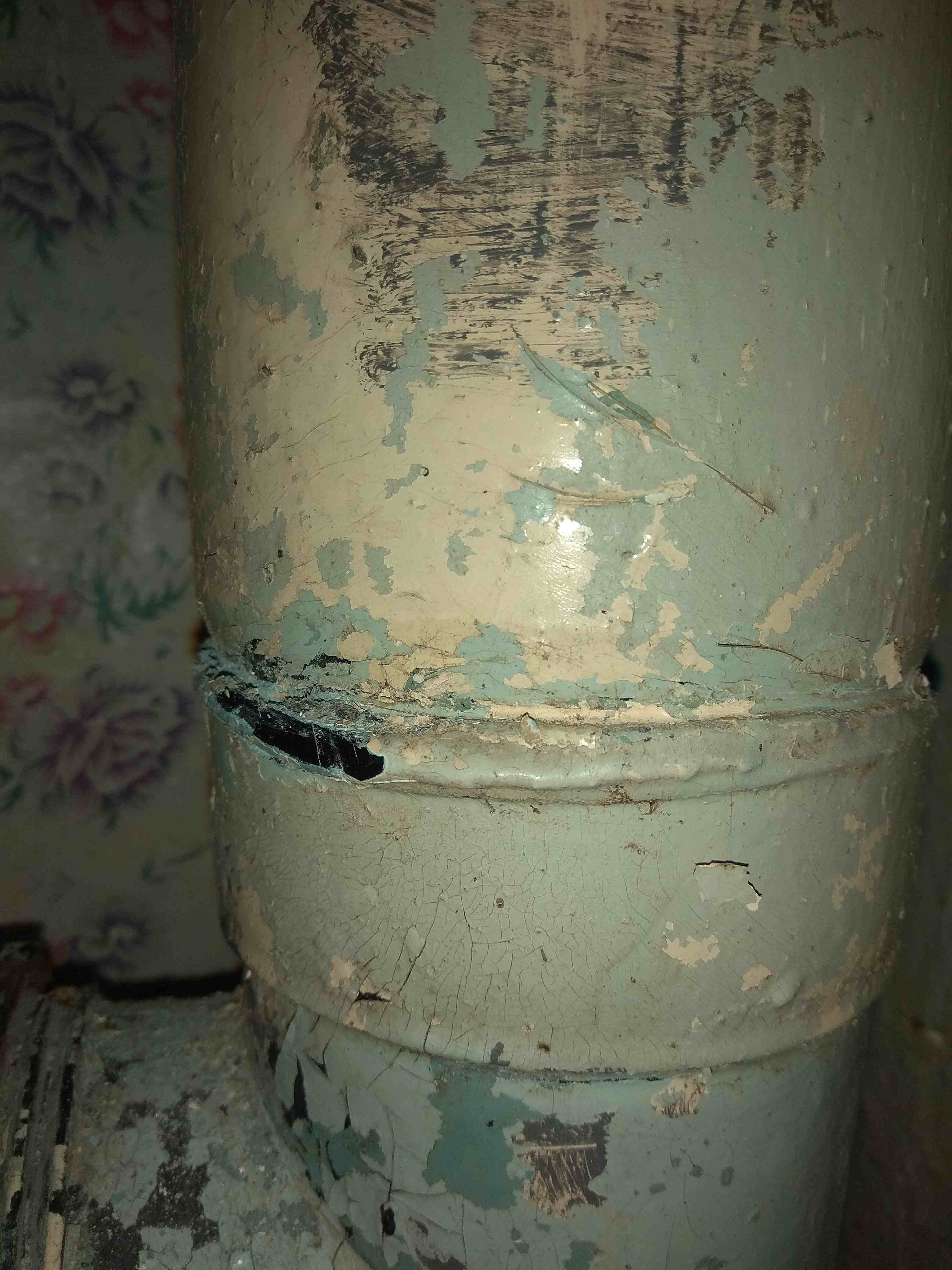

cineman, дом строили местные зэки. Видимо, из того, что под руку попадалось. Так как после демонтажа старых окон под подоконником был найден бушлат. Видимо, в качестве утеплителя Но построен он ужасно, все стены кривые. Труба - полиэтилен. Фото швов прикрепляю. Пытался их разделить в местах соединений - не получилось. Вся конструкция шевелится от компенсатора и до нижней точки крестовины.
12.09.2017 в 16:27:59
vortex_zm_city, как выглядит компенсатор? Я вижу одну непонятку для замены на новую трубу - неизвестное соединение под крестовиной. Нужно предугадать действия соседей, когда они начнут смену стояка. Такая замена может случиться и в рамках капремонта. Пока у меня нет ясности по Вашему случаю. Дядьку спрашивал, он не знает таких соединений.
12.09.2017 в 18:40:10
А автор по соседям выше-ниже ходил? Может они уже что-то меняли и поэтому там что-то болтается?
12.09.2017 в 18:48:49
Предположу что раструбы делали паяльной лампой и чурбачками а соединяли-паяли паяльной лампой.В 90х в жеке так делали,только раструбы на каболку с цементом собирали.Ну и труба была 100мм без раструбов, а не 90 мм.
