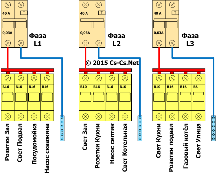

Konstantin20072 написал: а при трехфазном подключении не получится вешать на одно узо только свет,на другое только розетки.
Не понял, почему нельзя сгруппировать АВ под одним УЗО. При 48 динах: на первой дин рейке ввод, рн, на 2,3,4 УЗО по фазно со "своими" АВ.

megrad, потому что тогда все автоматы будут в разброс, часть розеток кухни на одной рейке,часть на другой и т.д. а это будет ни кому не понятно и вообще не логично

А хочется что бы все автоматы,при открытии щитка,находились легко и понятно

Konstantin20072 написал: , часть розеток кухни на одной рейке,часть на другой и т.д. а это будет ни кому не понятно и вообще не логично
Повышается гарантия, что при сработке УЗО, хоть что то будет работать. Котёл, скважина, септик, свет котельной и подвала завести через ИБП с акумом. И выделить их в отдельную группу.

megrad написал: Котёл, скважина, септик, свет котельной и подвала завести через ИБП с акумом. И выделить их в отдельную группу.
Megrad, это схемка с сайта CS, а не схема Konstantin20072.

megrad, картинку я просто приложил,для примера. Есть какие то варианты как подключить от одного узо столько автоматов?

Vadim 161, а у вас нет вариантов как развести множество автоматов от трех узо?

Konstantin20072, неразрывные перемычки из провода ПуВ, или ПуГВ и НШВИ(2), или как вариант трехфазная гребенка.
