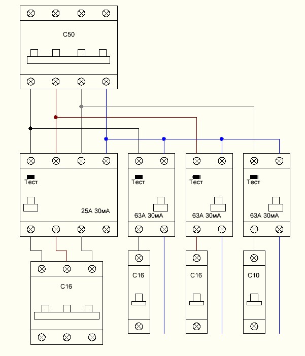

Konstantin20072 написал: Вот накидал небольшую схемку, все верно получилось?
Нет. Вот так будет верно. Когда законьчите ремонт, все автоматы более-менее равномерно раскидайте по трем УЗО.

Vadim 161, А какой кабель использовать для обвязки щита?MaSeVi посоветовал ПуГВ, а ваше мнение какое?

Konstantin20072 написал: А какой кабель использовать для обвязки щита
Вообще то провод. Либо моно жила, либо много проволочный. ПуГВ проще укладывать, но к нему нужно наконечники НШВИ и пресс клещи. Для моно жилы требуется больше пространства. Да и 6 ку гнуть то ещё удовольствие.

ПуГВ нужно обжимать, а для одного щита покупать обжимку накладно. Но если хотите, то можно и бюджетную обжимку купить. http://rostov.220-volt.ru/catalog-257342/ А не обжатый пихать в автоматы и шины я бы не стал.
С какой это радости 6? Вводной АВ то на 50А.

Vadim 161, Да я больше склоняюсь к ПуВ. С одним щитом думаю можно и помучаться маленько
