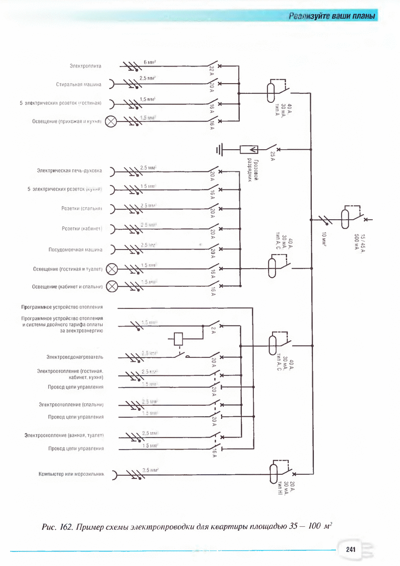

И покажите пожалуйста, где это кто либо писал что одного УЗО достаточно для для всех линий?
Дык вы же и писали.

jaja написал: просто вынутые из чей-то больной головы.
Ну почему сразу больные?
jaja написал: тыкаются как слепые котята
Согласен. Но кто не обжигается, не наступив?
jaja написал: вполне обыденные бытовые задачи
И такие задачи можно превратить в большой шкаф, что в этом такого?
jaja написал: то жизненный цикл проводки не пять-десять лет, а возможно 50 и более
Опять же соглашусь, но тут все равно два варианта: или оставить, как есть, или все менять - все как обычно. Я к тому что, хоть и утрировано, вот приходит к Вам клиент и говорит, хочу: на каждую обособленную линию свою защиту - свет в каждую комнату, а в ней кондей, комп, три уровня света и т.д. Вы же не откажете, хоть и будете предупреждать о чем-либо. Тут только или согласится, или отказаться...

MaSeVi написал: можно превратить в большой шкаф, что в этом такого?
можно и в тыкву превратить, так-то :) вот тс выбрал бы книгу (и не одну) а не узм, стал бы более умным и более не планировал приобретать эту ерунду или бы в кино сходил раз пять или накупил бы виагры и стал гигантом в сексе просто чтобы потом никто удивленно не говорил: -а что, разве так можно было? но эта тема о двадцати автоматах. от трех автоматов с одним узо отличается только количеством затраченных материалов, ресурсов, если угодно. а если комфорта и пр. ништяков не прибавляется, так зачем платить больше?

jaja написал: а если комфорта и пр. ништяков не прибавляется, так зачем платить больше?
А вот это с какой стати? Или принцип один: "в СССР при одном автомате/пакетнике/еще какой ерунде все работало, то зачем платить больше"?
jaja написал: можно и в тыкву превратить, так-то
Да не вопрос, все пищевые продукты, при отсутствии должного содержания превращаются в тухлятину, так и что?)))
jaja написал: вот тс выбрал бы книгу (и не одну) а не узм, стал бы более умным и более не планировал приобретать эту ерунду или бы в кино сходил раз пять или накупил бы виагры и стал гигантом в сексе
Интересно, что ответит ТС...
jaja написал: но эта тема о двадцати автоматах
Да что в этом такого-то, почему не хотите ответить? Я вот написал свою версию, хоть и соглашусь с Вами, что, если сократить - работать будет. В СССР же все работало!))))...

MaSeVi написал: В СССР же все работало!)
и в россии работает. оно никуда не делось. на одном 15-ти амперном автомате серии А и стиральные машины и холодильники-морозильники и чайники электрические и мультиварки и кондиционеры с фенами.

jaja, Еще раз спрошу: есть те, которые хотят, ну что поделать? Вы бы лично, исходя из своей практики, как бы поступили? Дали бы отлуп?)…

jaja, Согласен, работает и никуда не денется. И ни одну пятилетку отработает. Надёга!…

jaja, кстати, про книги вместо УЗМ ... Французский диайвай про 16 автоматов на 100 кв.м без УЗМ и с суммой номиналов 128А под УЗО 40А. :) http://t-library.org.ua/read.php?mode=image&id=5900&file=5872&page=237

jaja, а что вы все только критикуете? Составьте схему и выложите, подберите оболочку и оборудование. Кто мешает? Или вы берете пример с одного юзера с ником из трех веселых букв, который троллинг за смайликами скрывает?
MaSeVi написал: как бы поступили?
Думаю, виагру бы предложил. А что, ИЭК никто не хочет брать, так хоть на виагре подзаработать.

Господа, не ссорьтесь :). Я для того и выложил схему, чтобы узнать мнения, и при необходимости ее изменить. Может быть она и перегружена. Но перед глазами есть примеры, когда у людей в комнате - всего одна розетка, и чтобы что-то включить в другой стороне - нужно тянуть переноски. Видимо строители себе виагры купили, вместо розеток :). Мне она пока не нужна. Стопка книг - сомневаюсь что защитит мою технику при перепаде напряжения.
По поводу бюджета, он не безразмерен, но и урезать в ноль, в ущерб удобству и безопасности - я не хочу. Ищу золотую середину. Позже поменяю схему, с учетом ваших рекомендаций, и опубликую ее здесь.

Alexd-88 написал: перед глазами есть примеры, когда у людей в комнате - всего одна розетка
Так поставьте две, а то и три розетки, гулять так гулять. Вообще, количество розеток, которые вы можете питать от одного автомата, ограничено только площадью стен.
