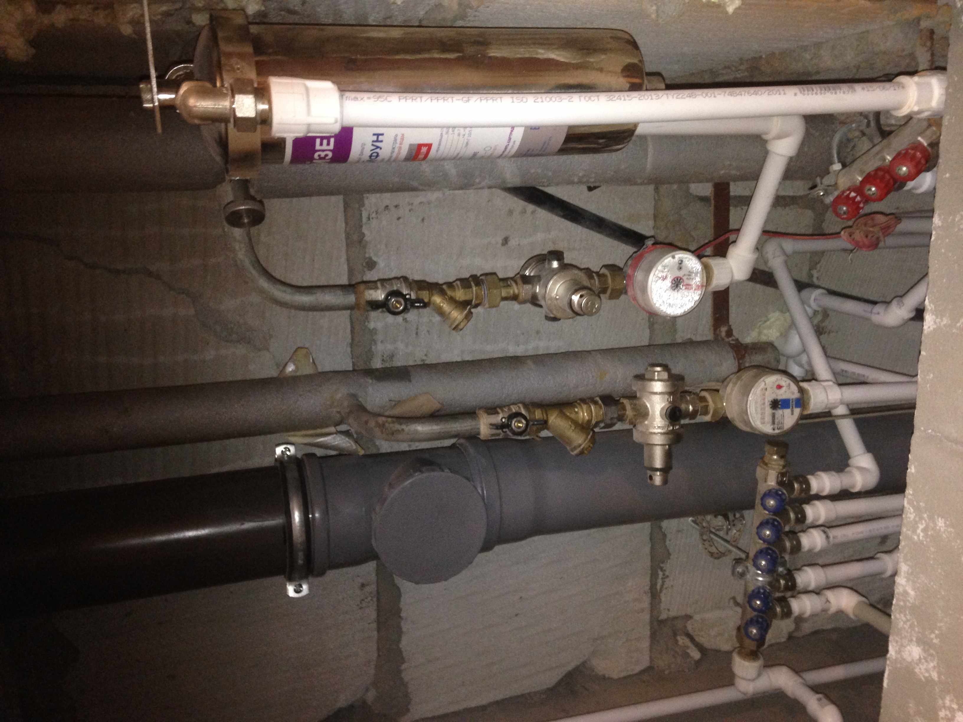

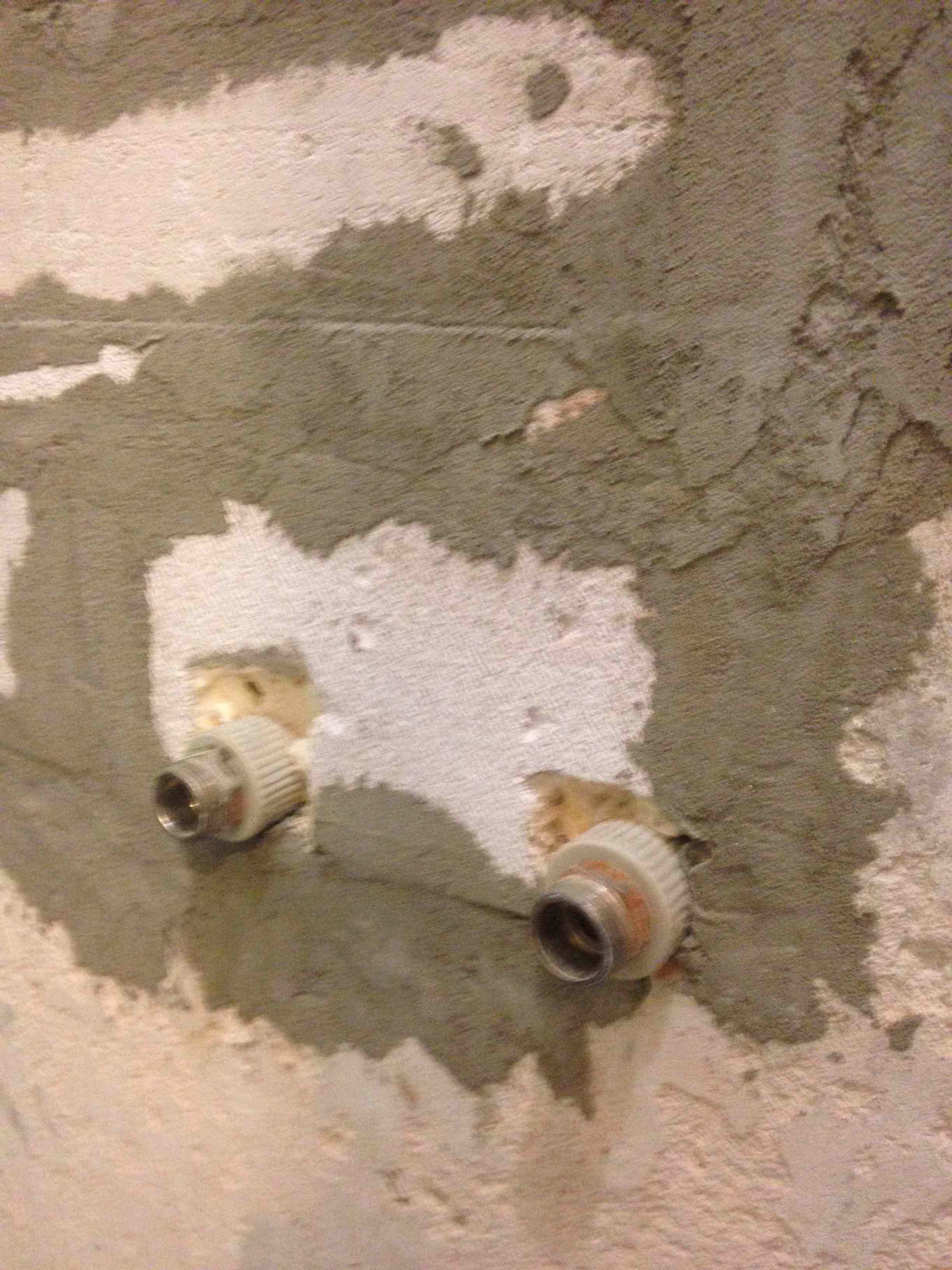

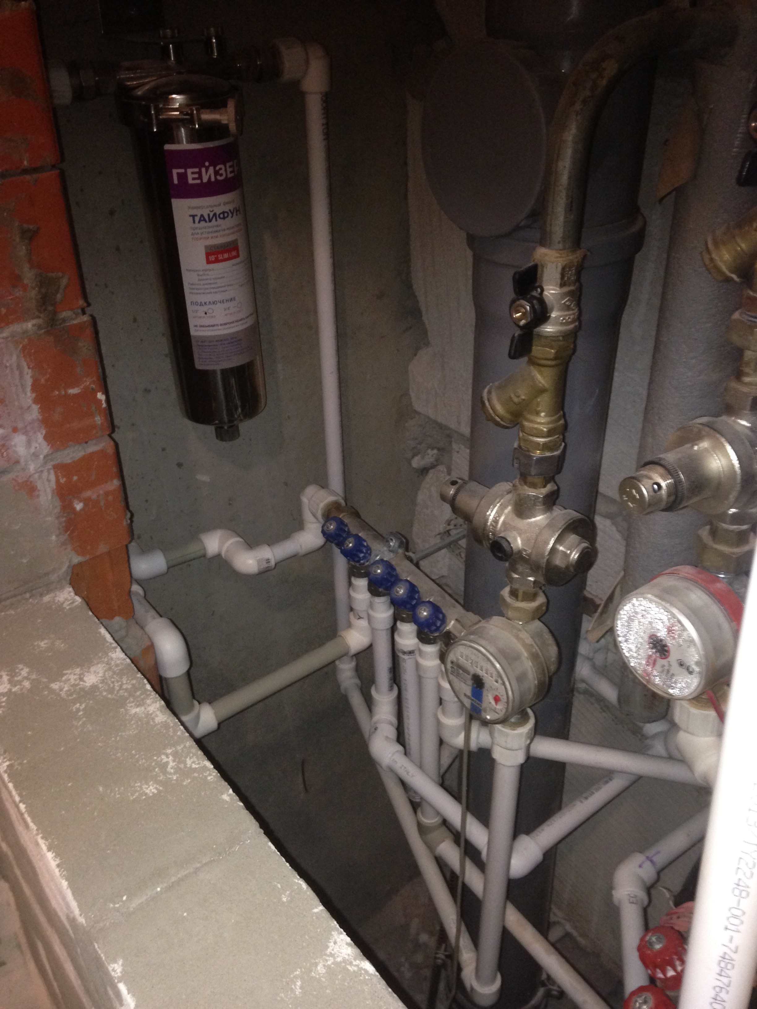

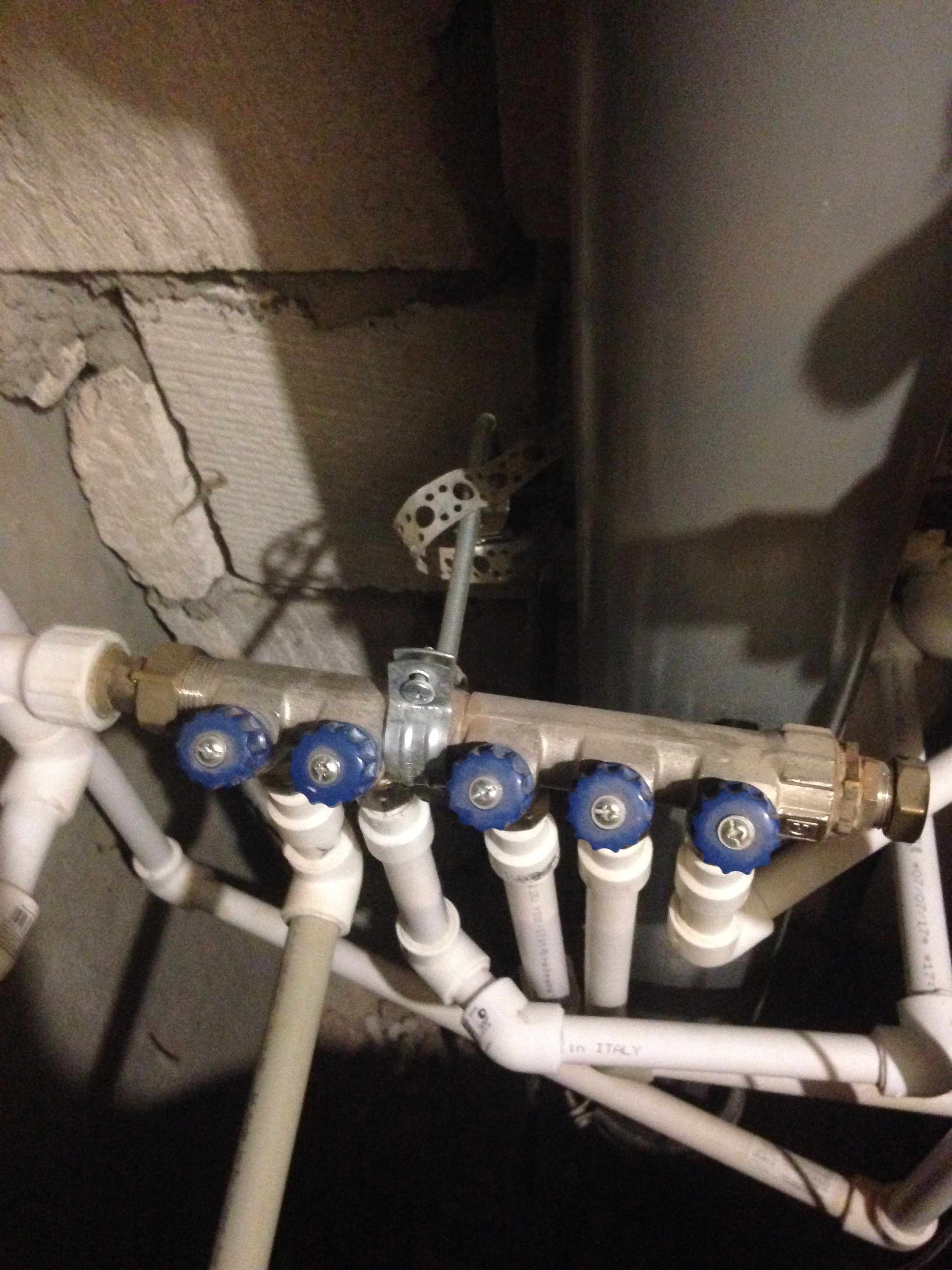

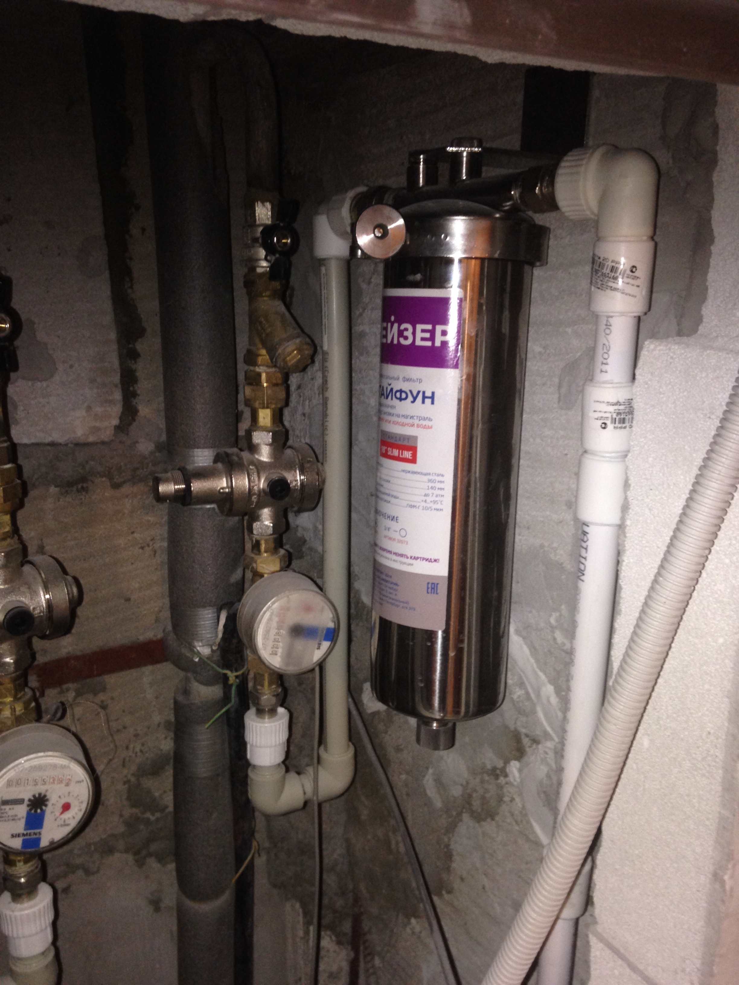

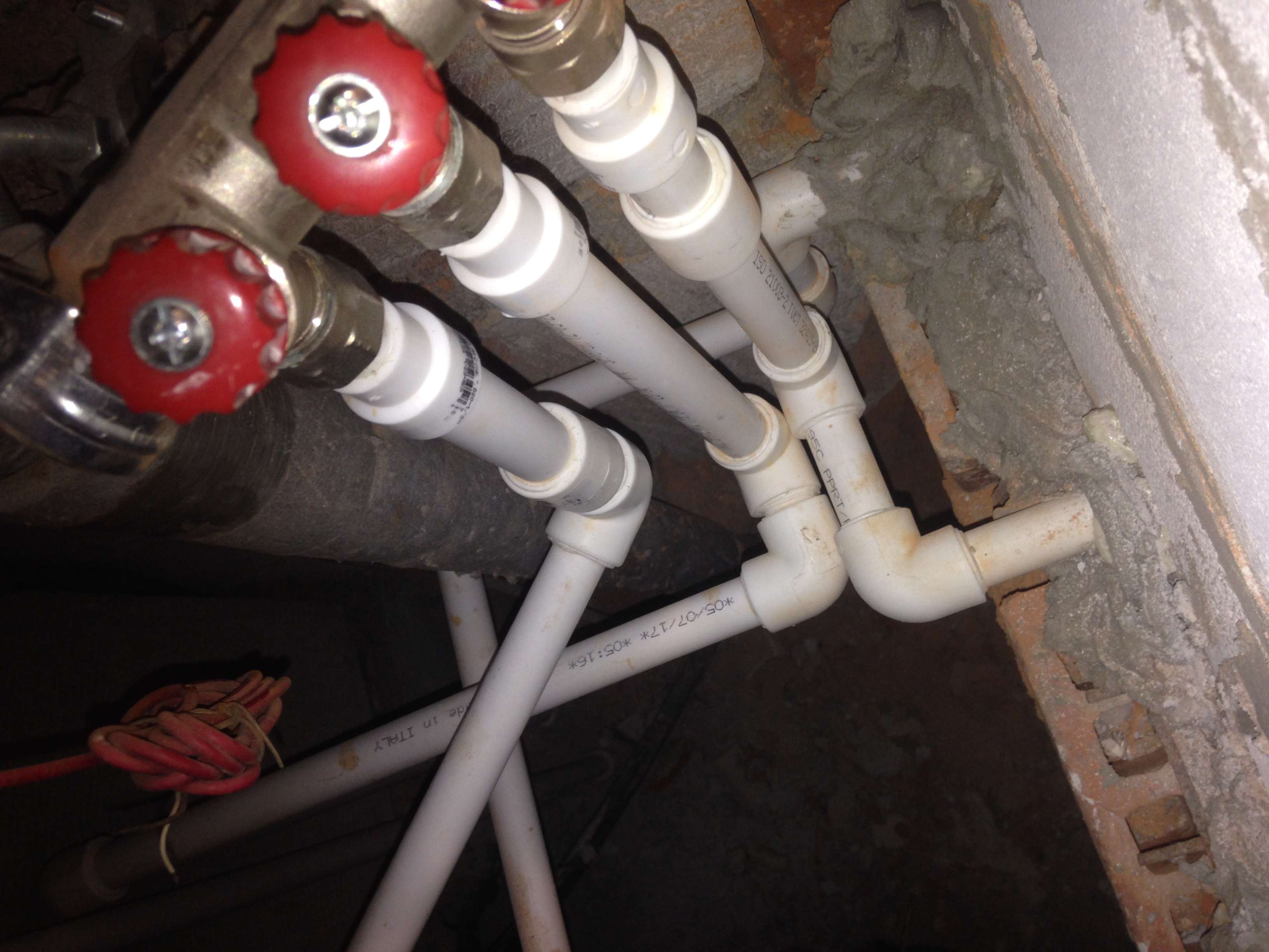

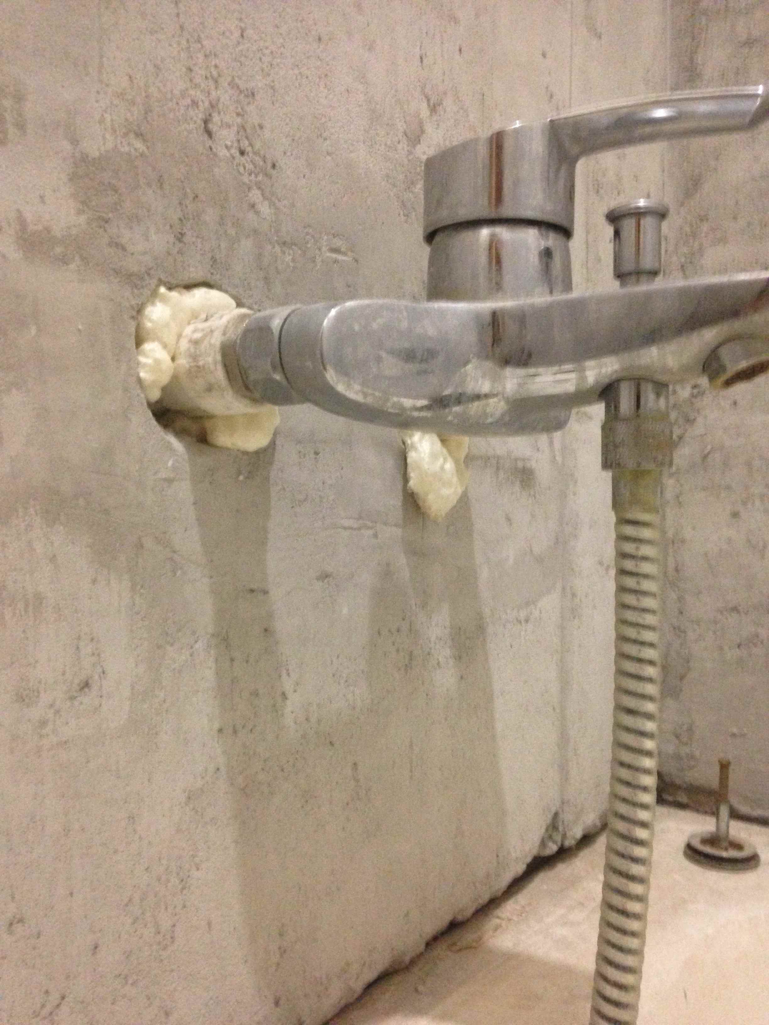

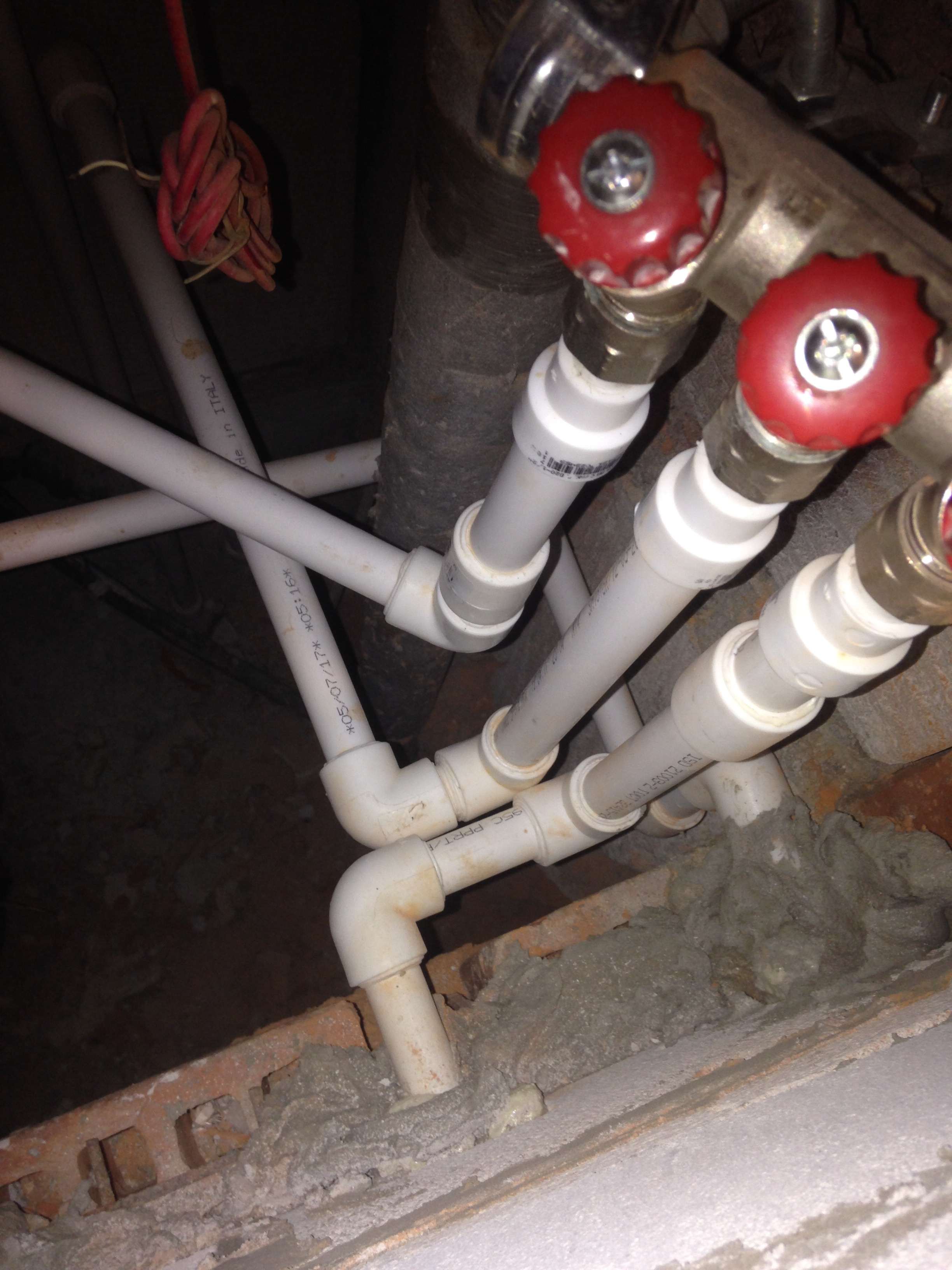

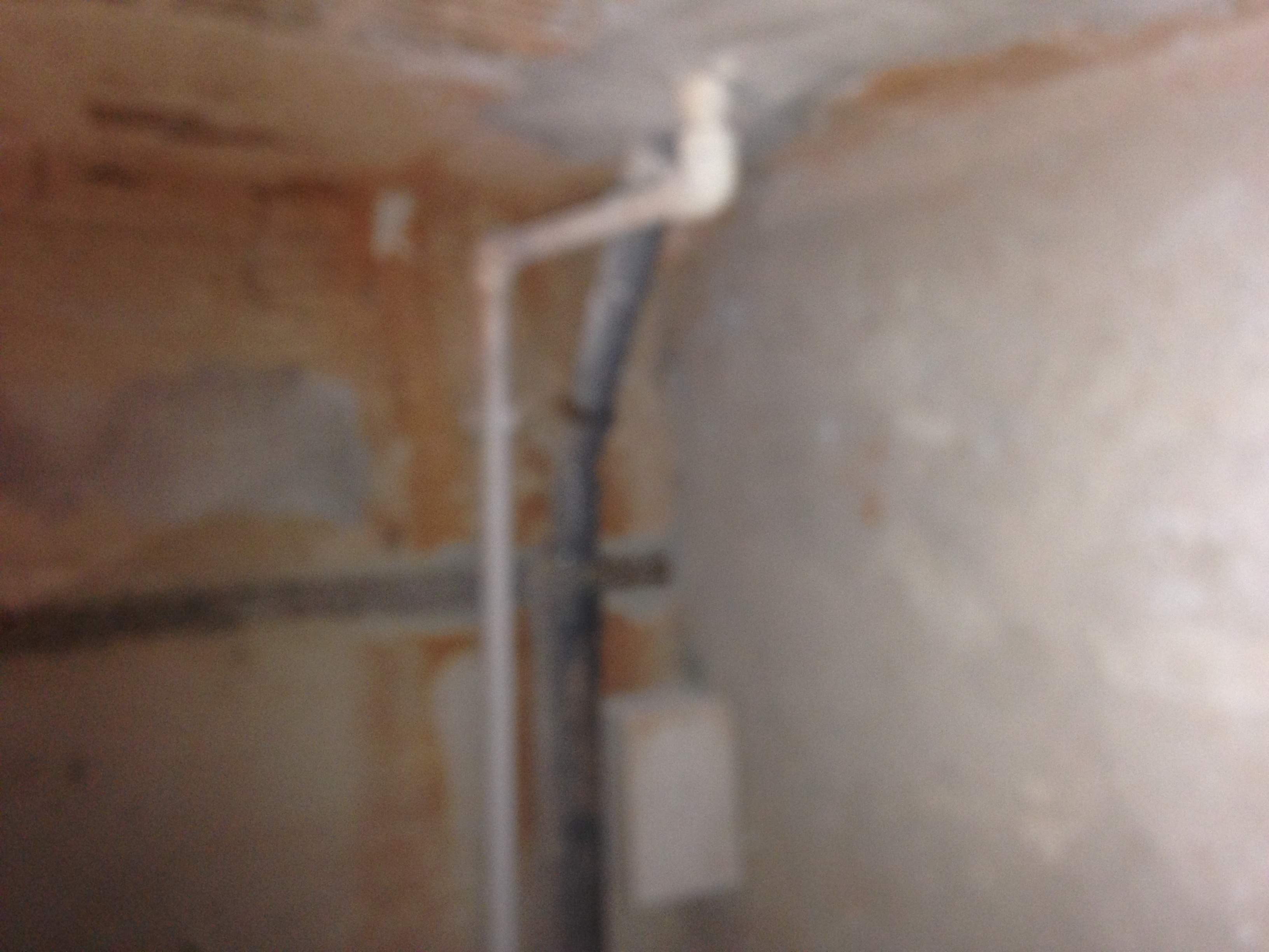

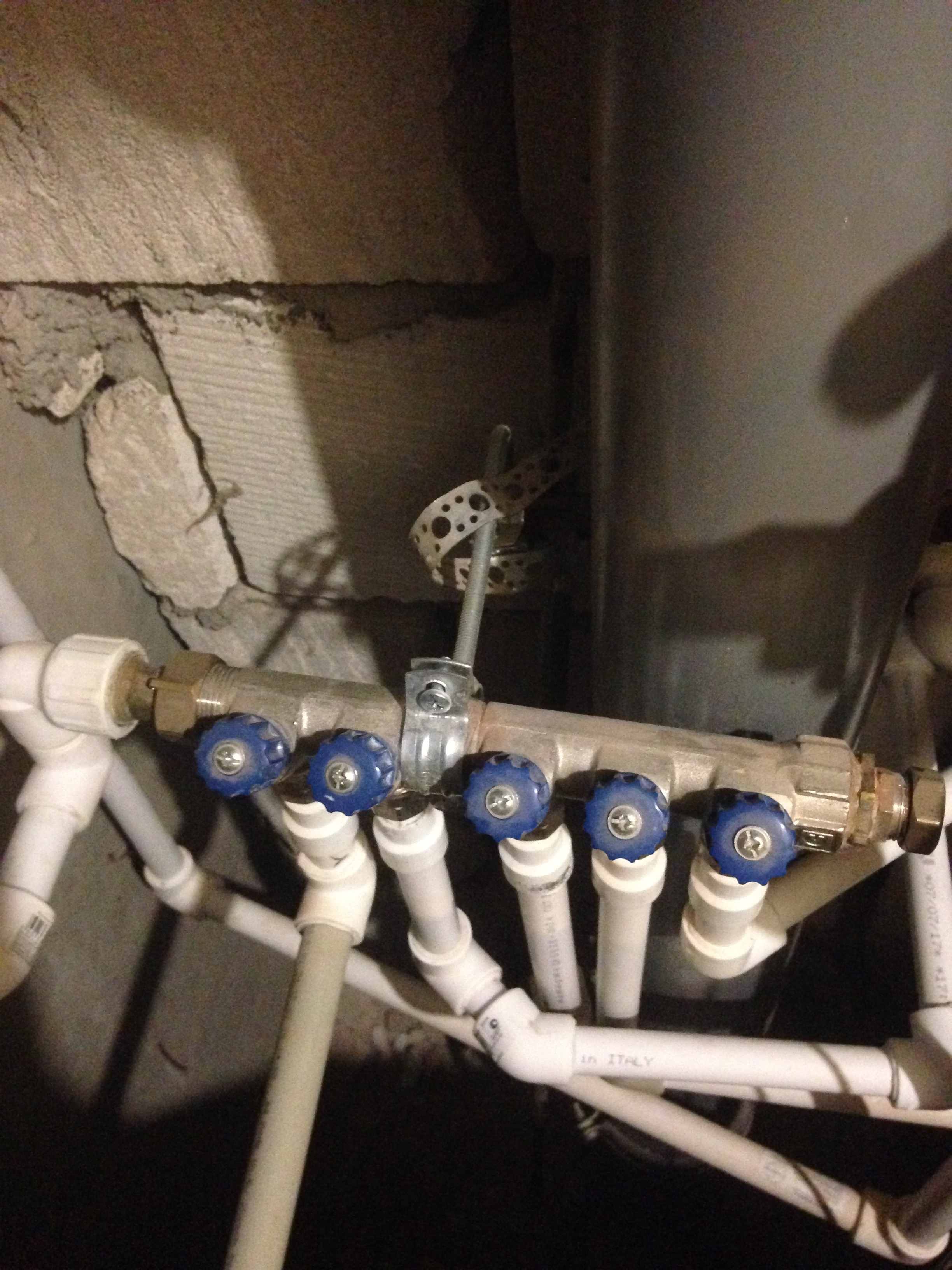

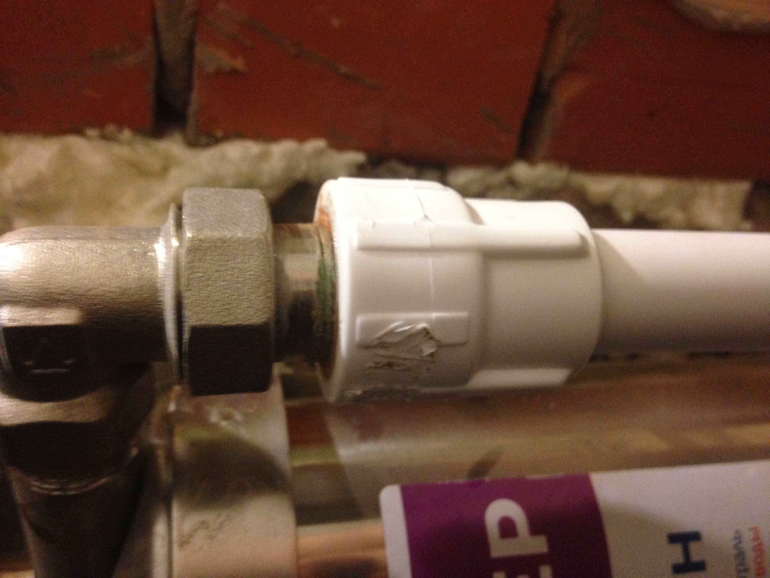

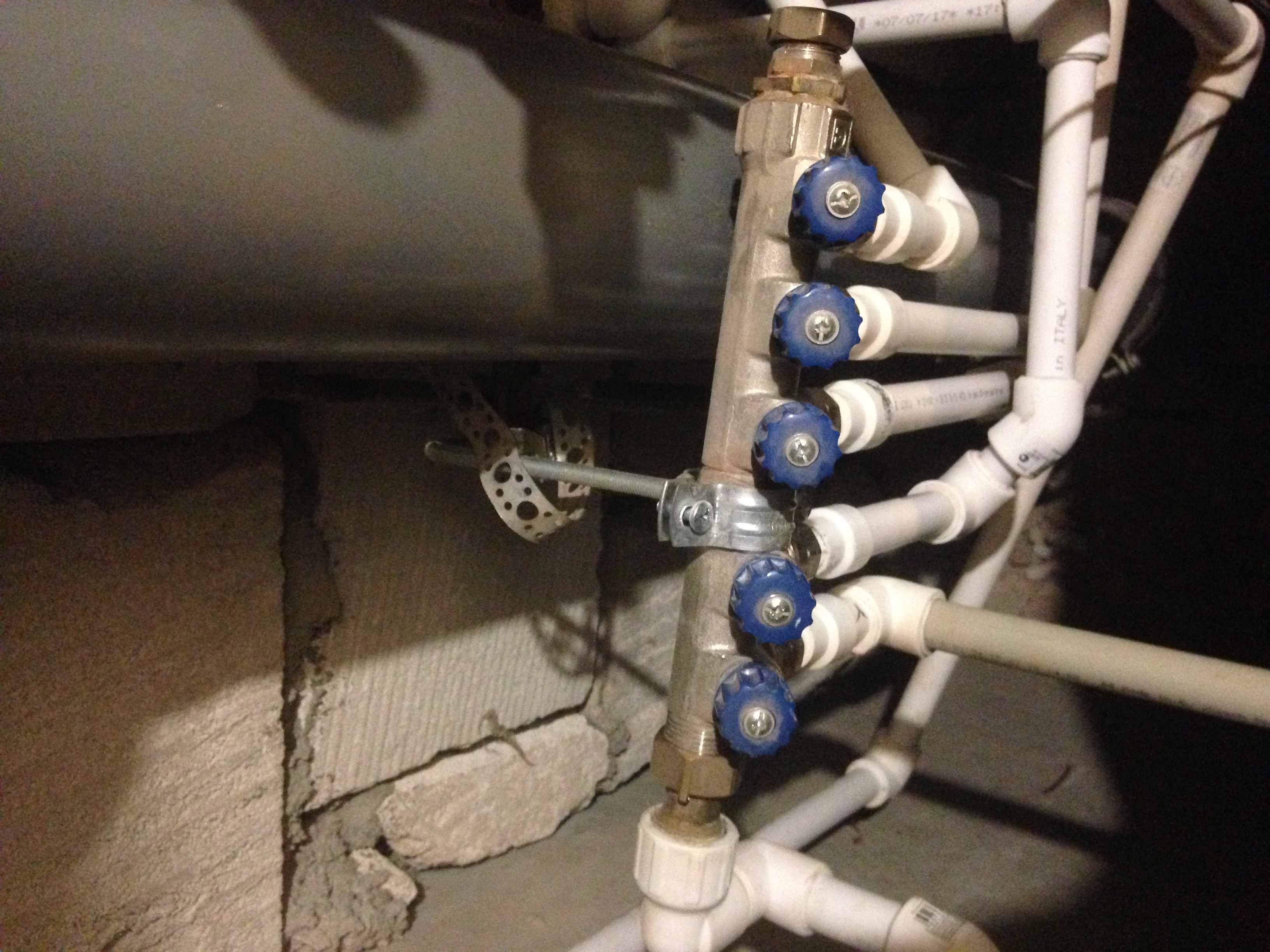

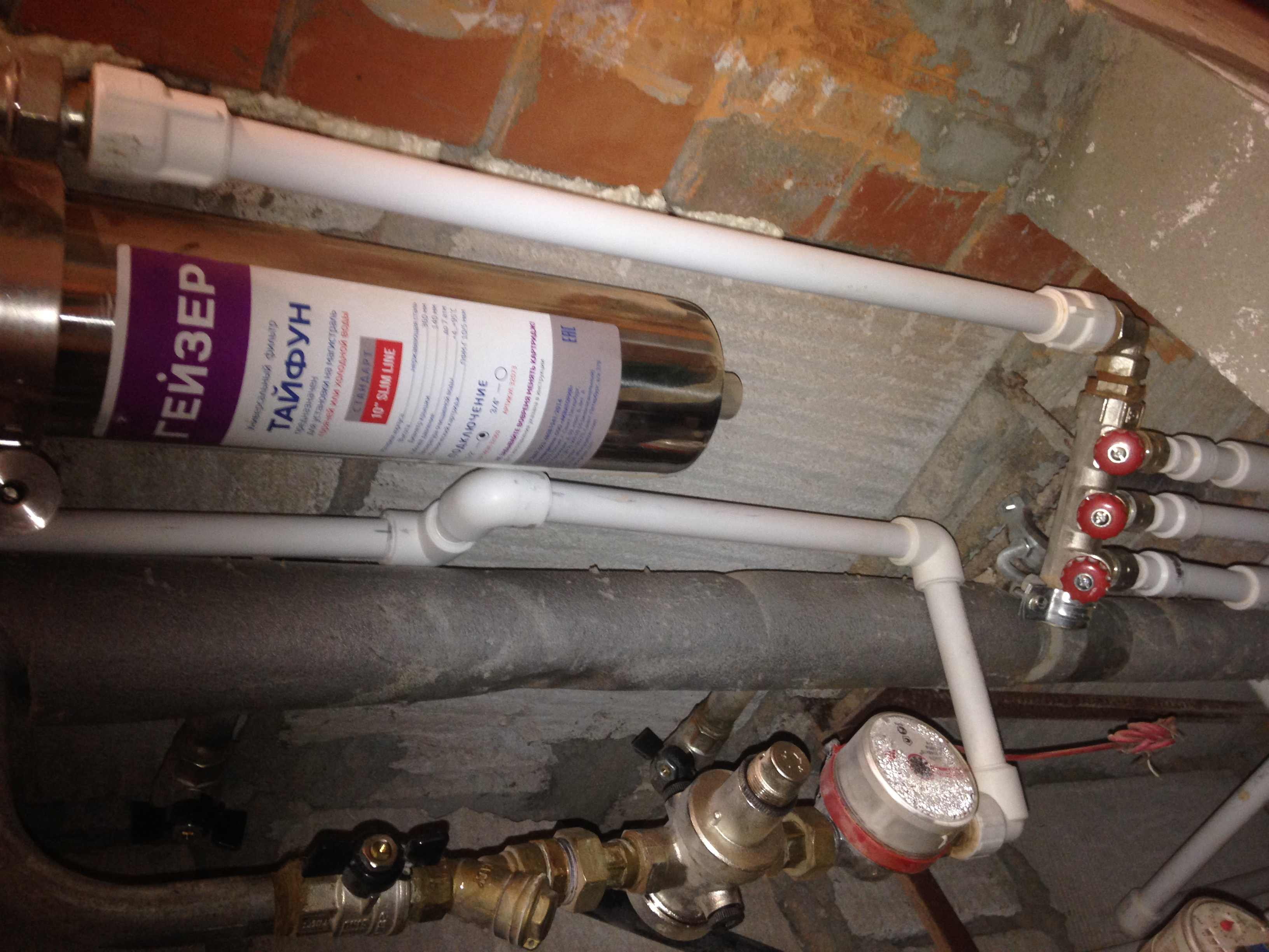

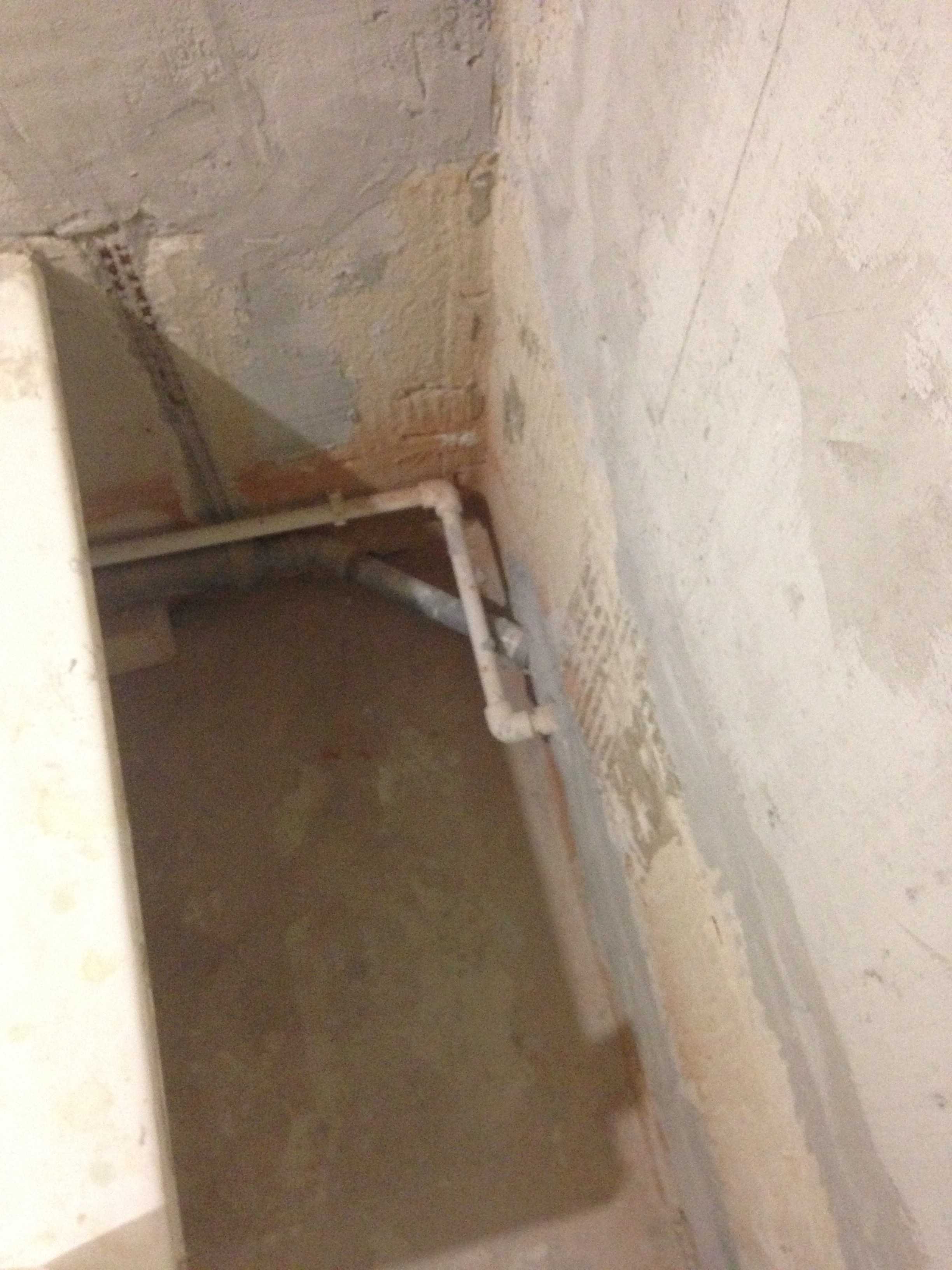

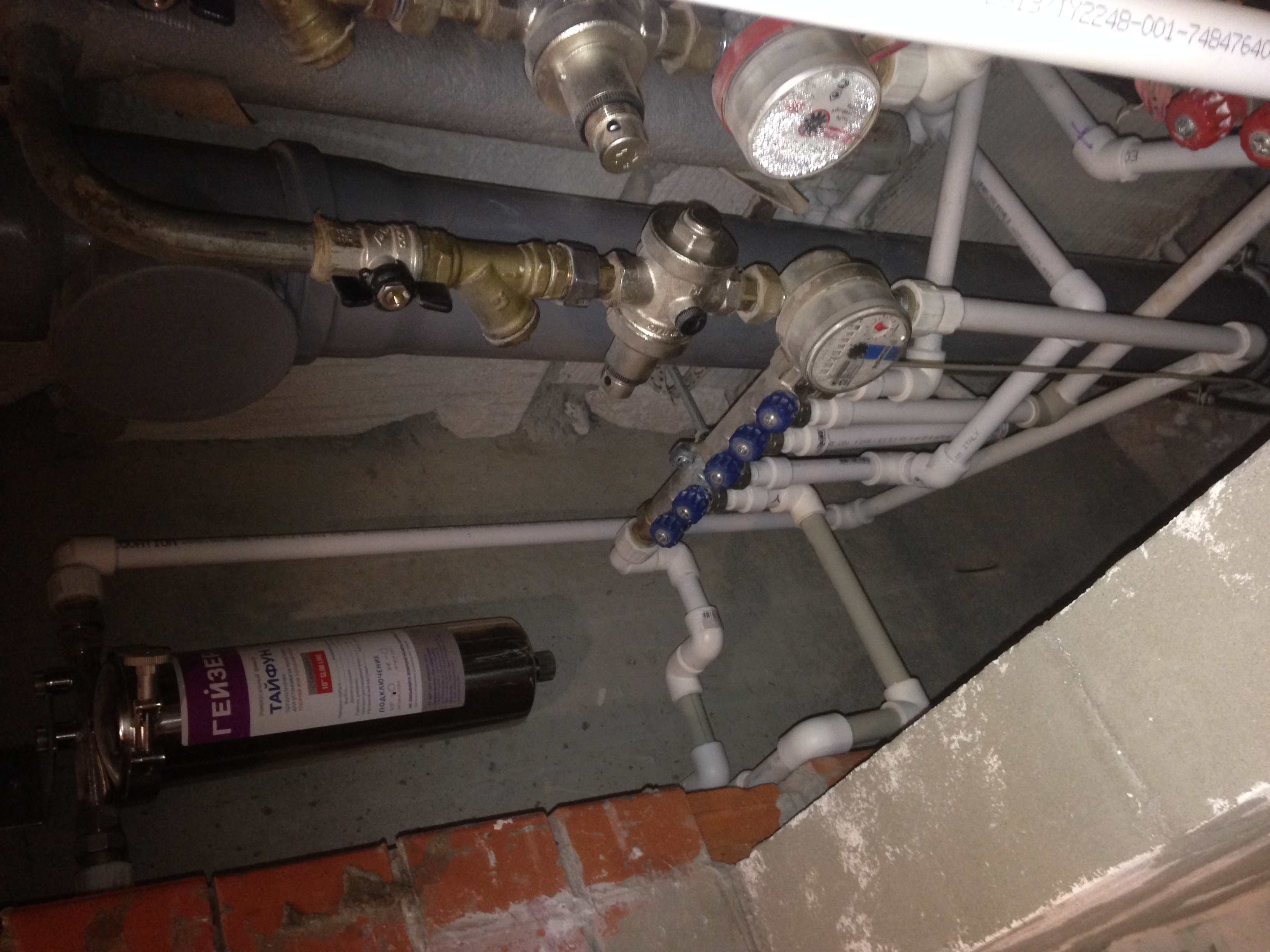

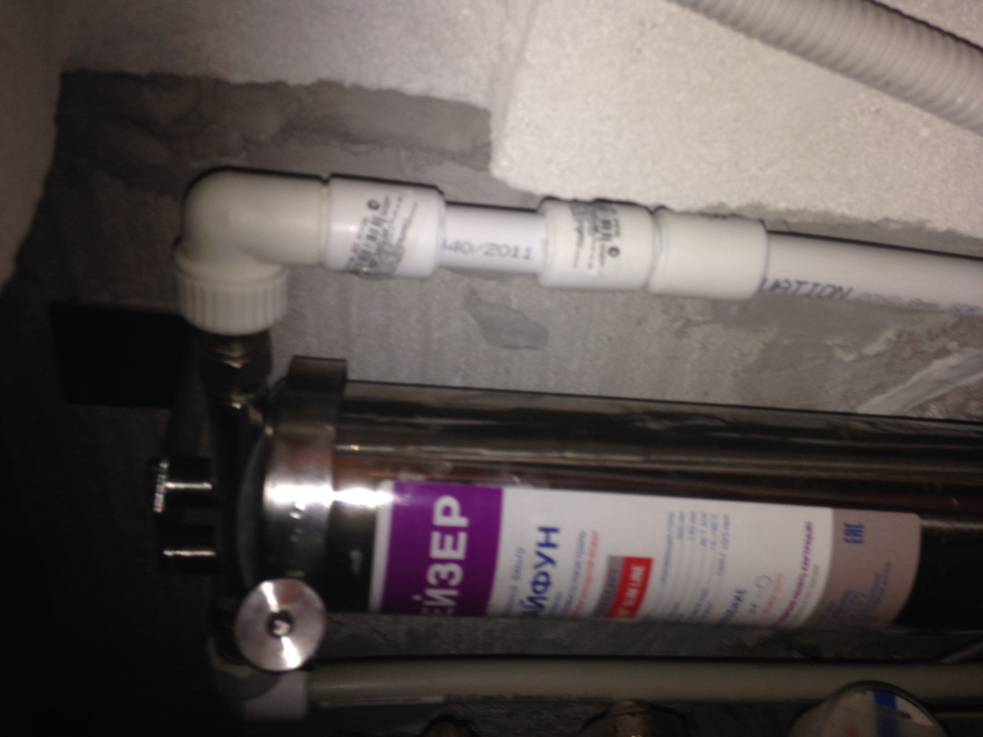

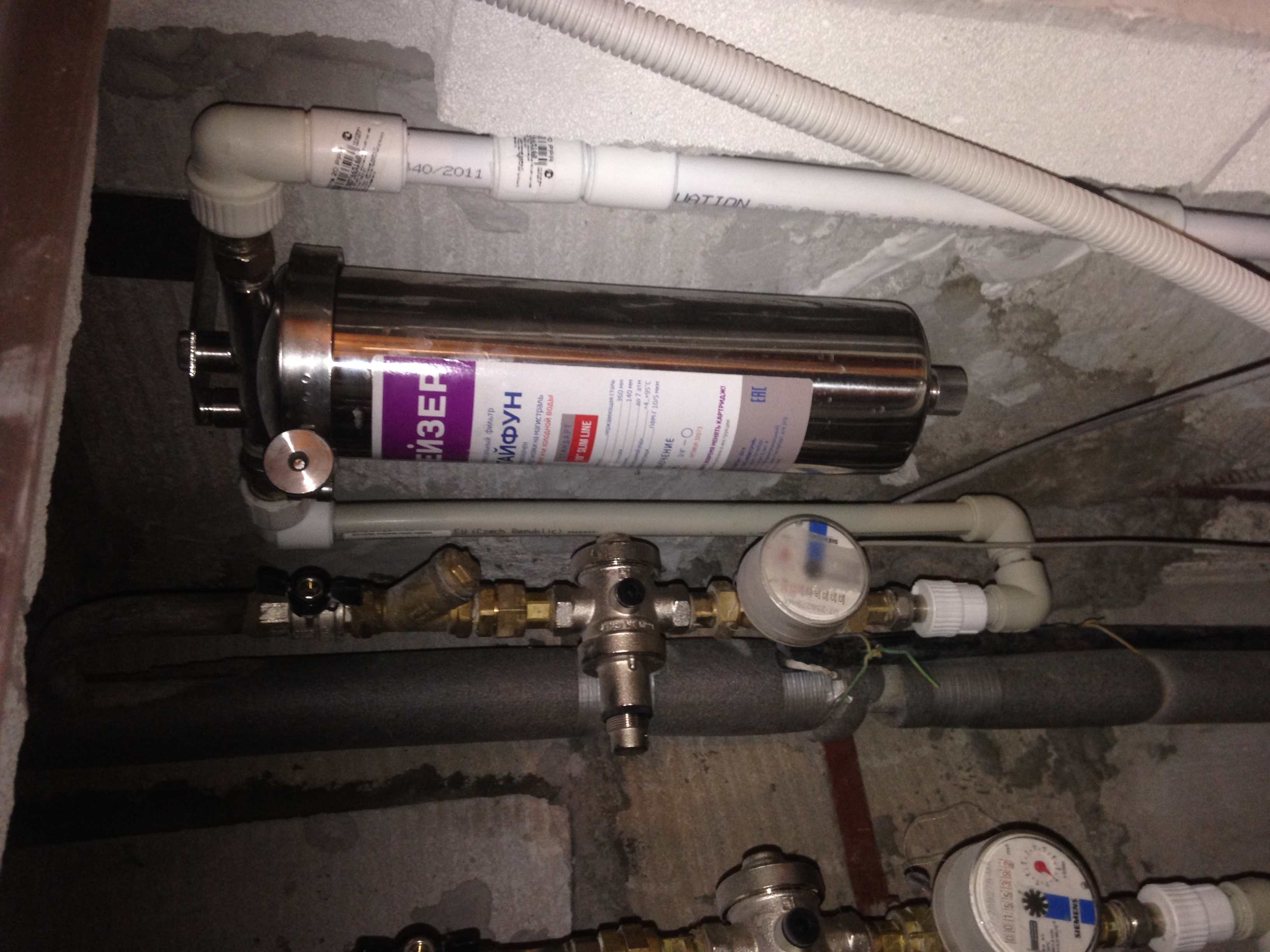

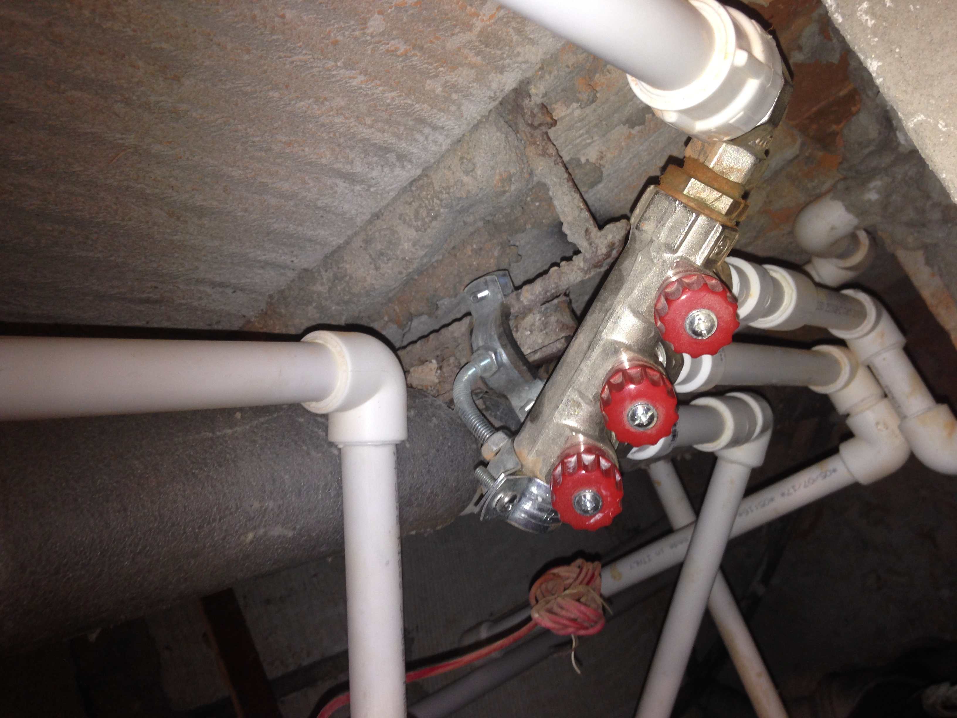

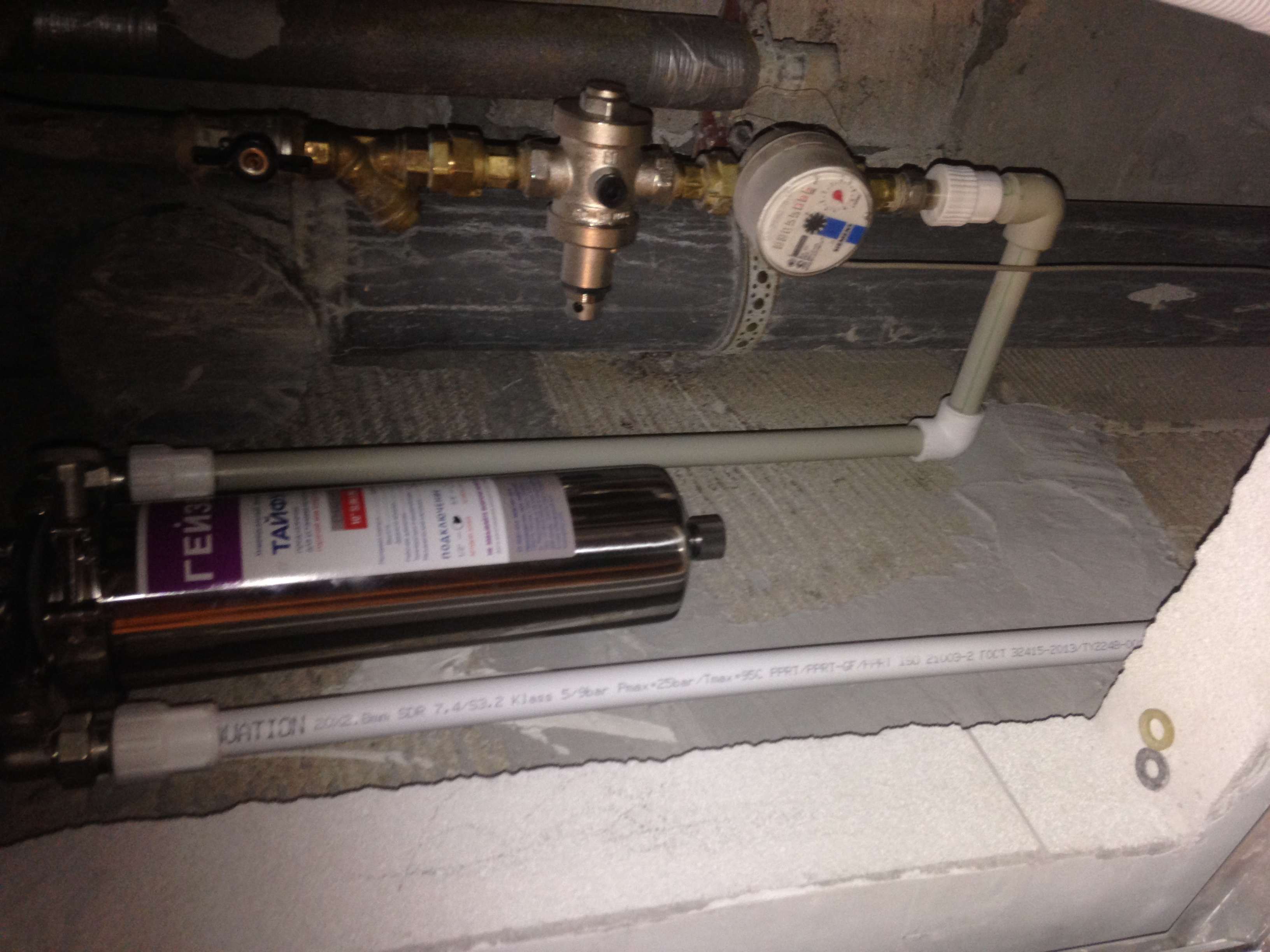

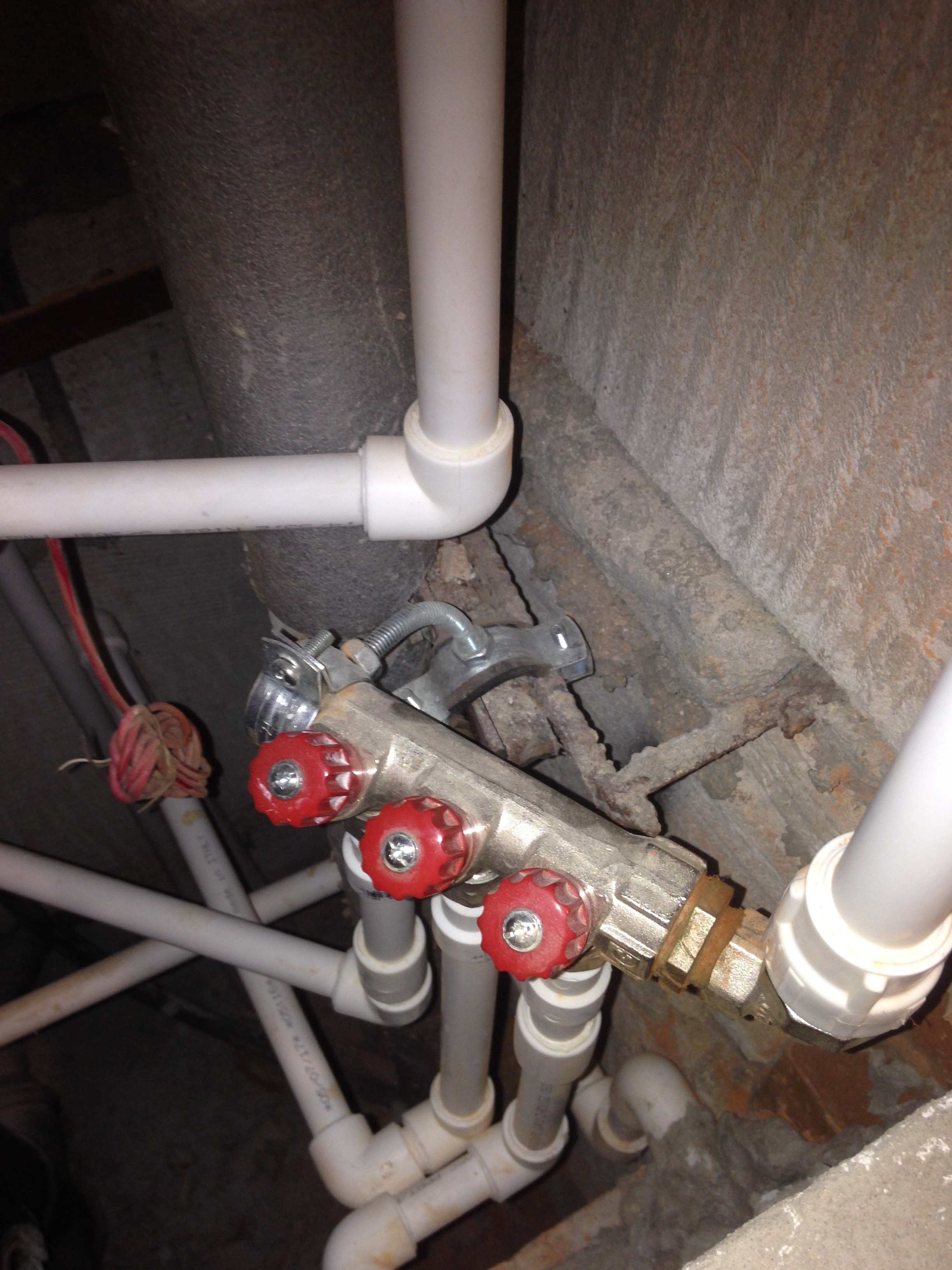

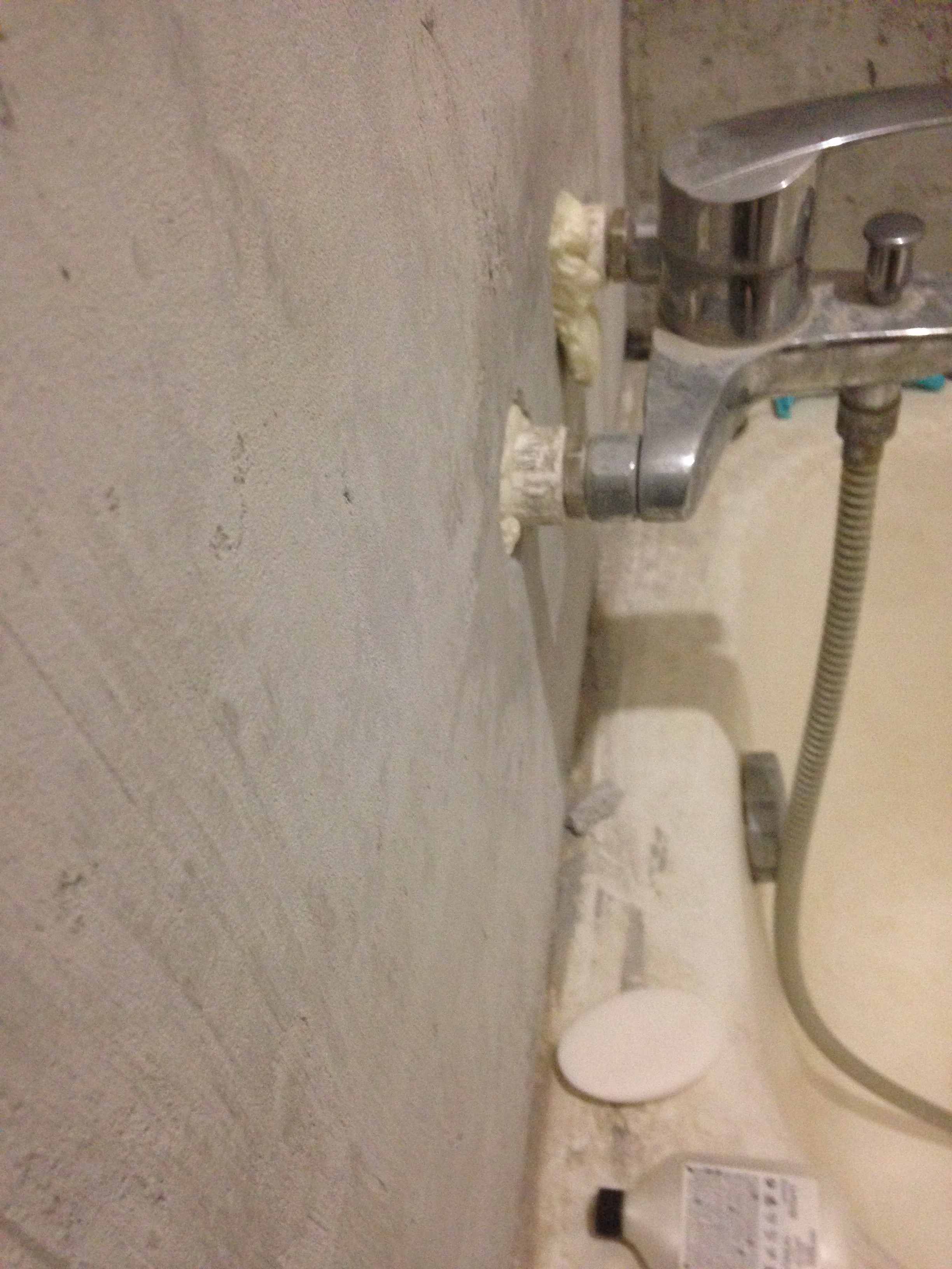

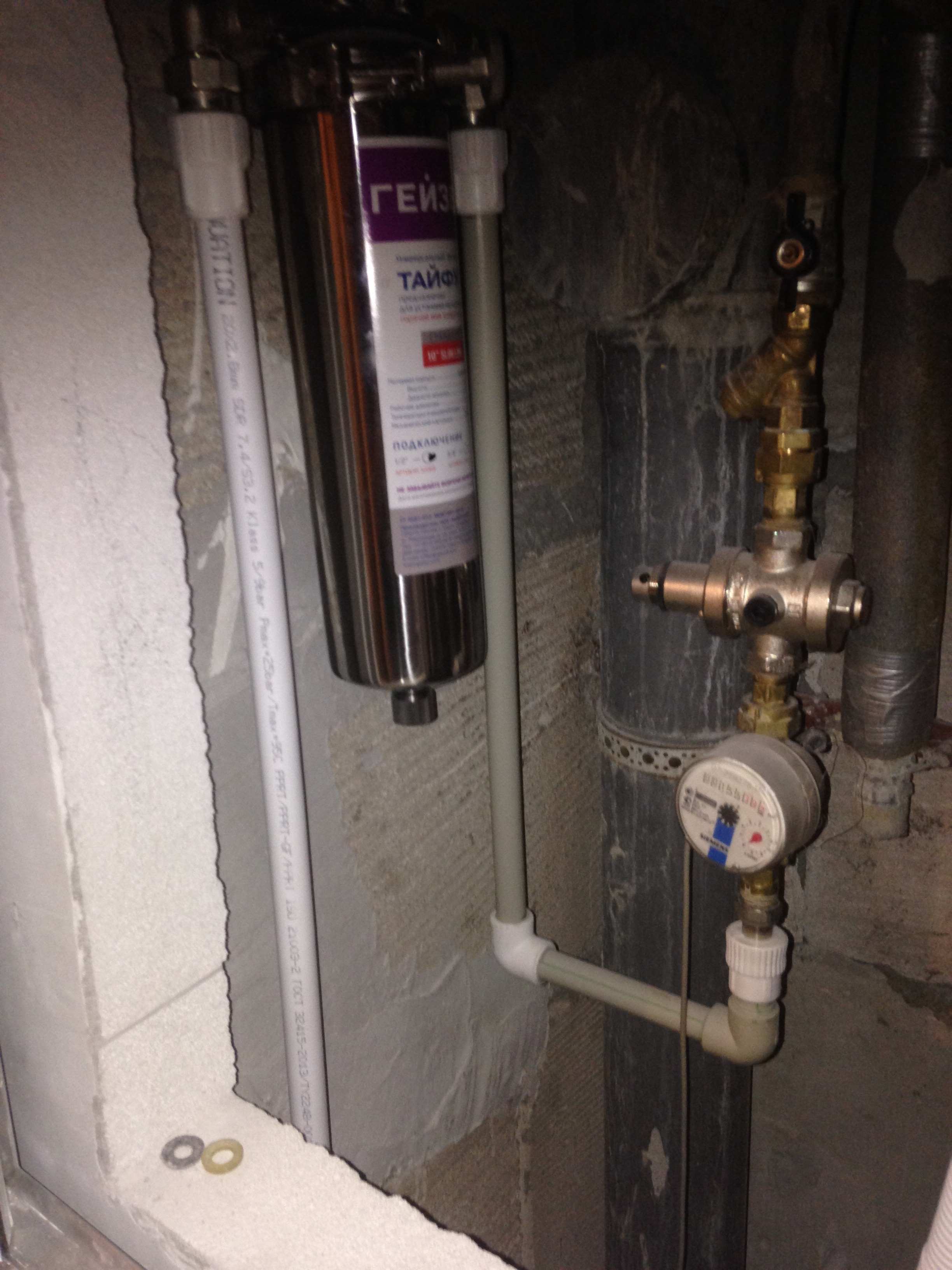

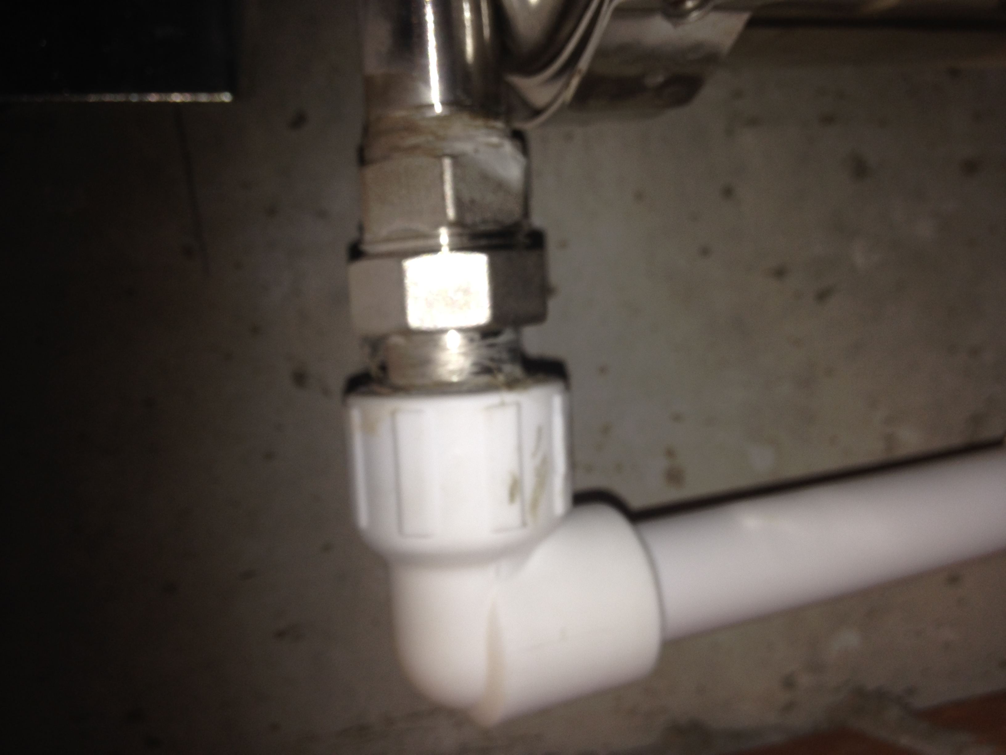

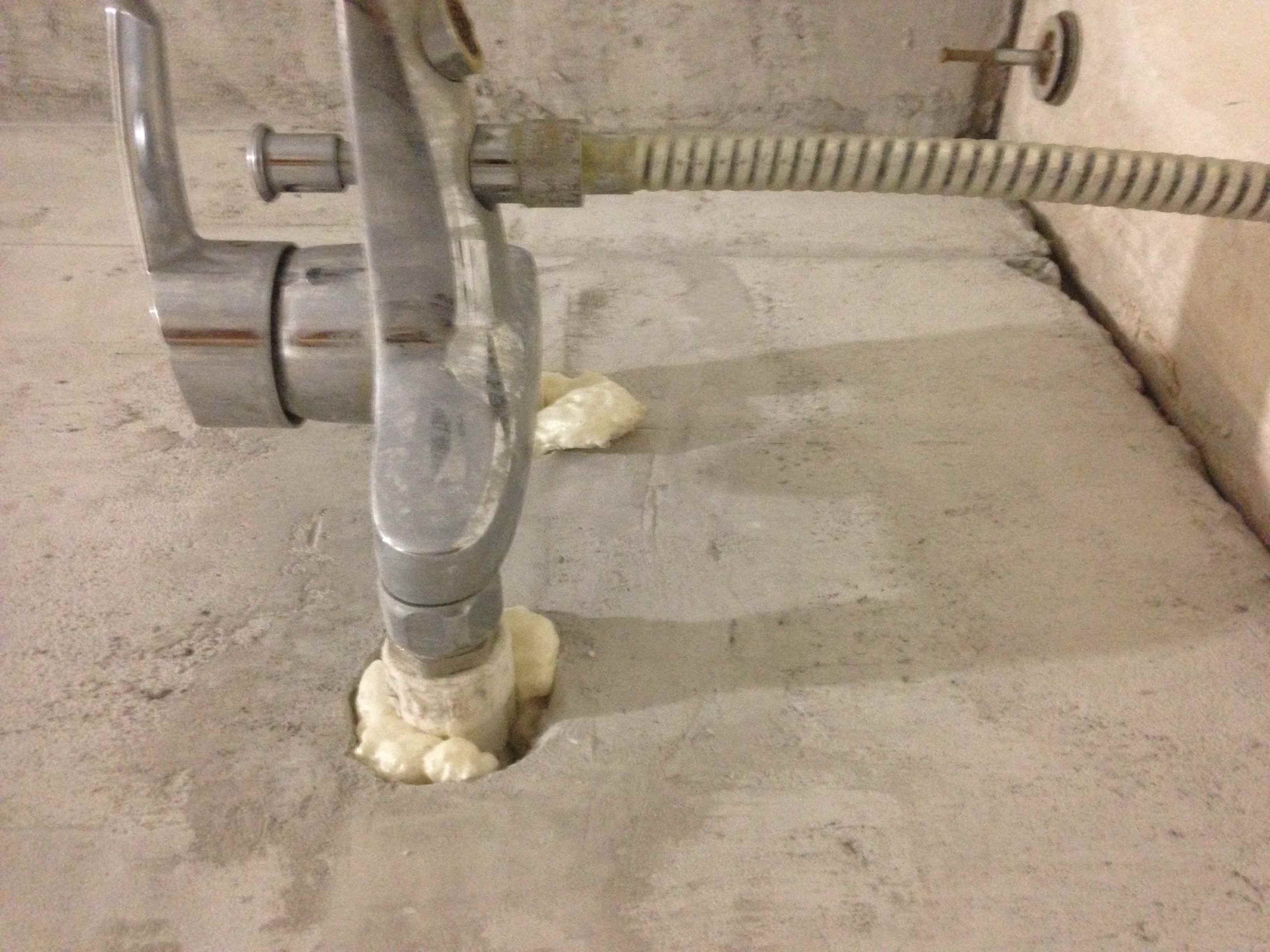

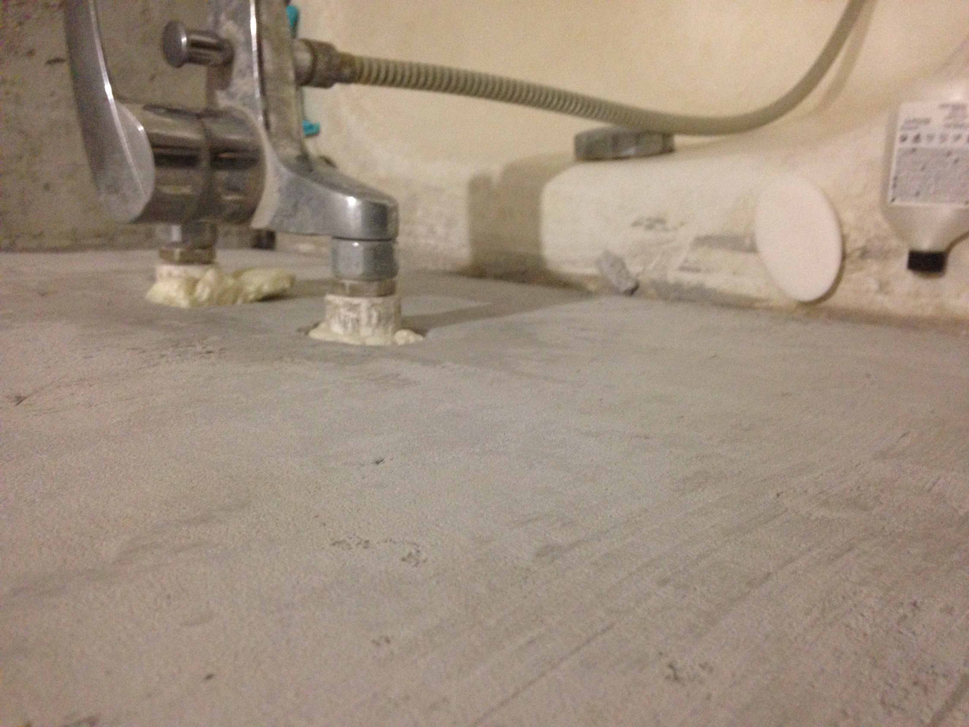

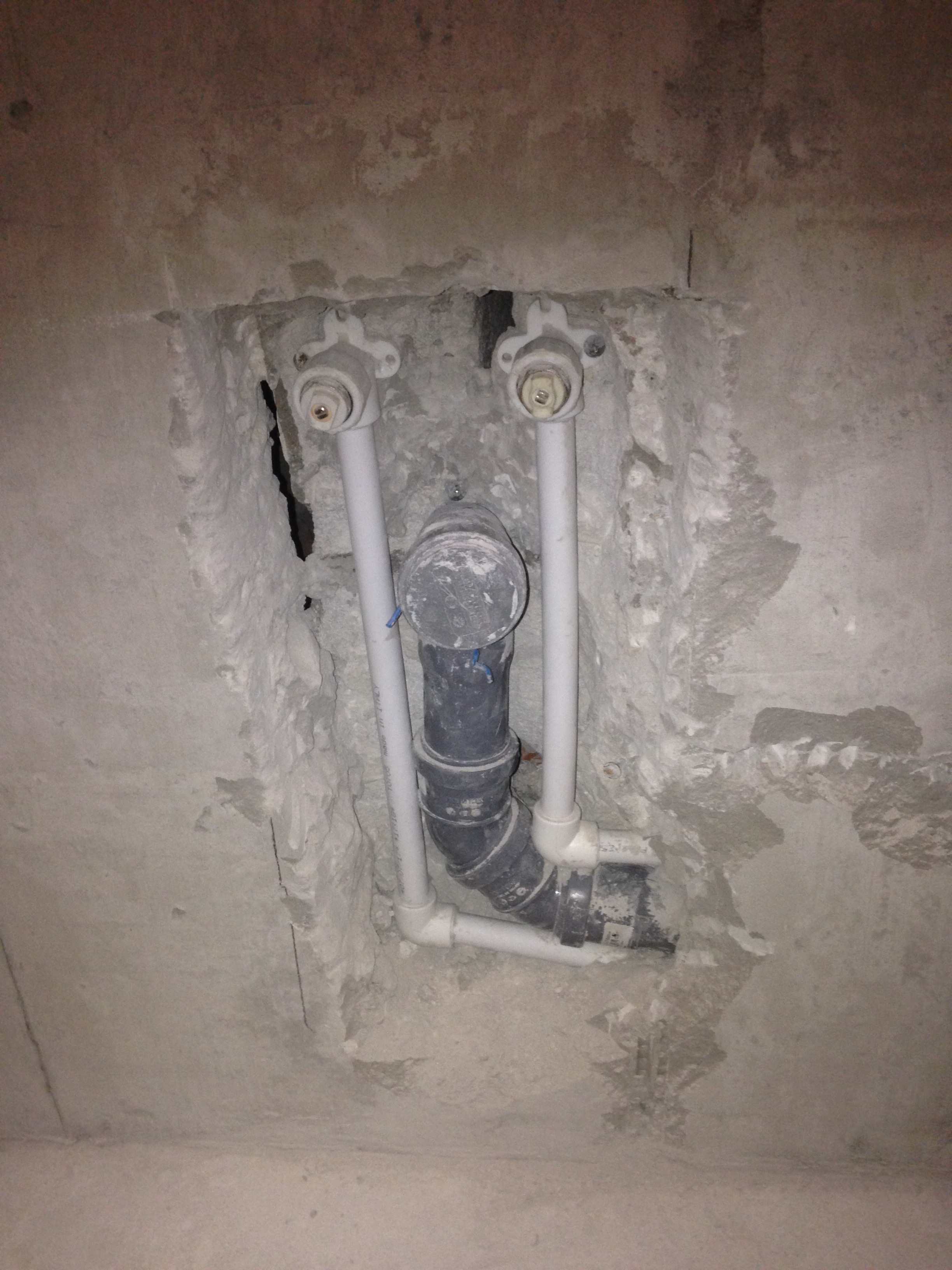

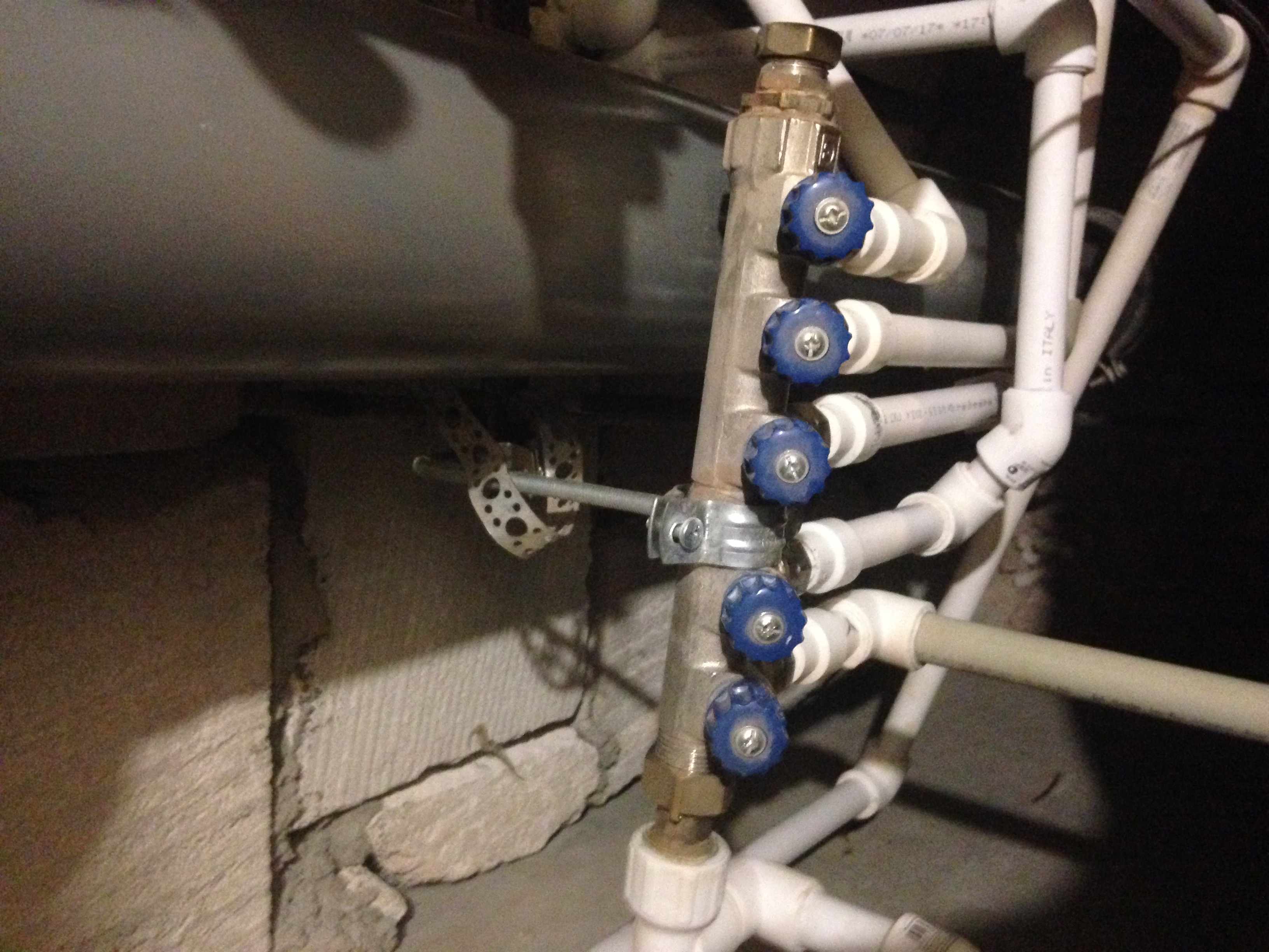

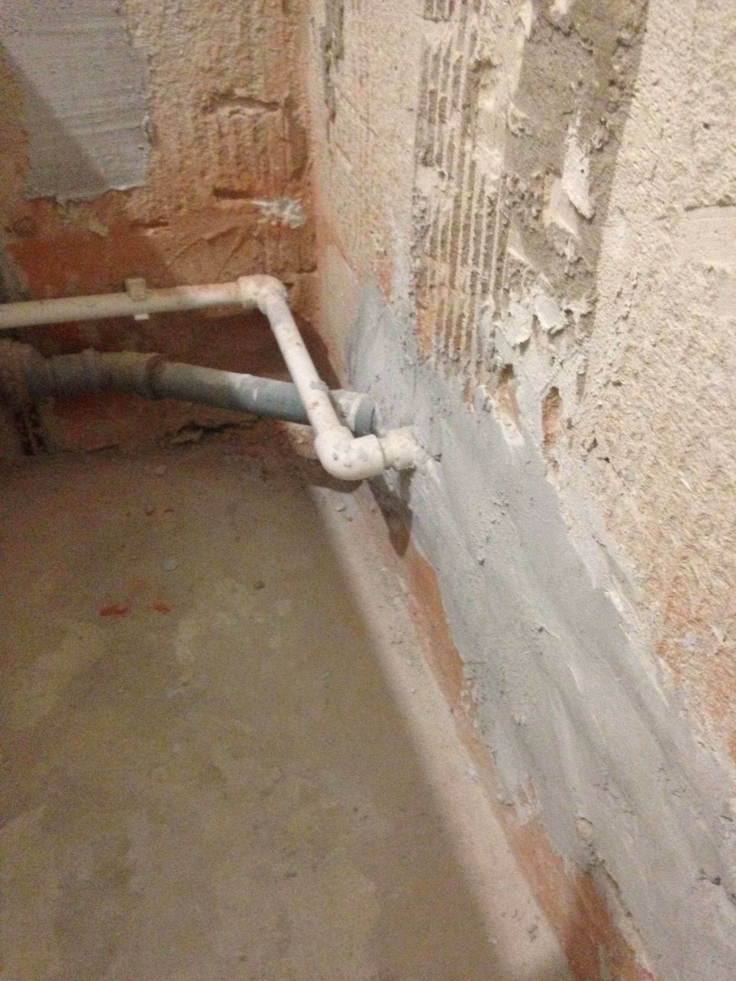

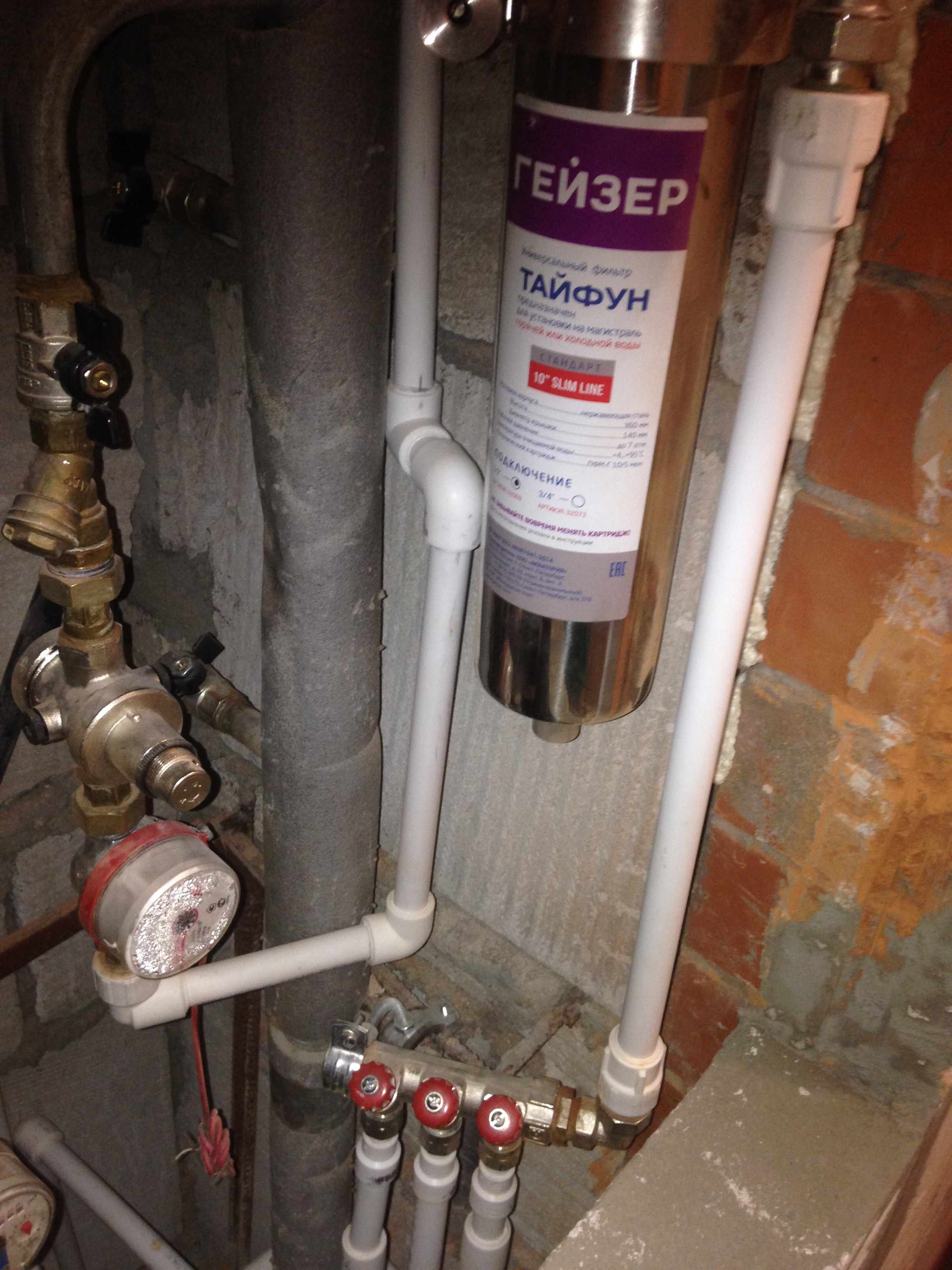

При ремонте квартиры для разводки водоснабжения и канализации по рекомендации был нанят сантехник. Была поставлена цель сделать надежную и работающую систему. Сантехник предложил делать разводку ппр. Материал закупал сантехник сам в леруа мерлене. В результате 6 фитингов с внутренней резьбой текли несколько раз. Те фитинги, которые текли менялись несколько раз на аналогичные из леруа (со словами - "в первый раз с таким сталкиваюсь"). Получилось, что соединение переваривалось несколько раз. Соединение коллектора и ппр текли 5 раз - менялись прокладки. Вроде нормально. Но прошел месяц - снова потекло соединение с коллектором. Коллектор Valtec. разводка делалась до штукатурки- на этом настоял сантехник - со словами, что сам все вымеряет и идеально выведет водорозетки. В результате получилось, что водорозетки утоплены в штукатурку от 1 до 4 см. Водорозетки ванной переделал - трубы держаться на монтажной пене. Другие трубы замурованы в штукатурку без энергофлекса. Это предыстория. Ниже прилагаю фото выполненной работы. Есть ли еще какие- то критичные ошибки. И самое главное - можно ли все вышеперечисленные косяки убрать малой кровью? или только переделка с нуля?

Ванная

Ванная ч2

Кухонный стояк

Ванная

Кухонный стояк

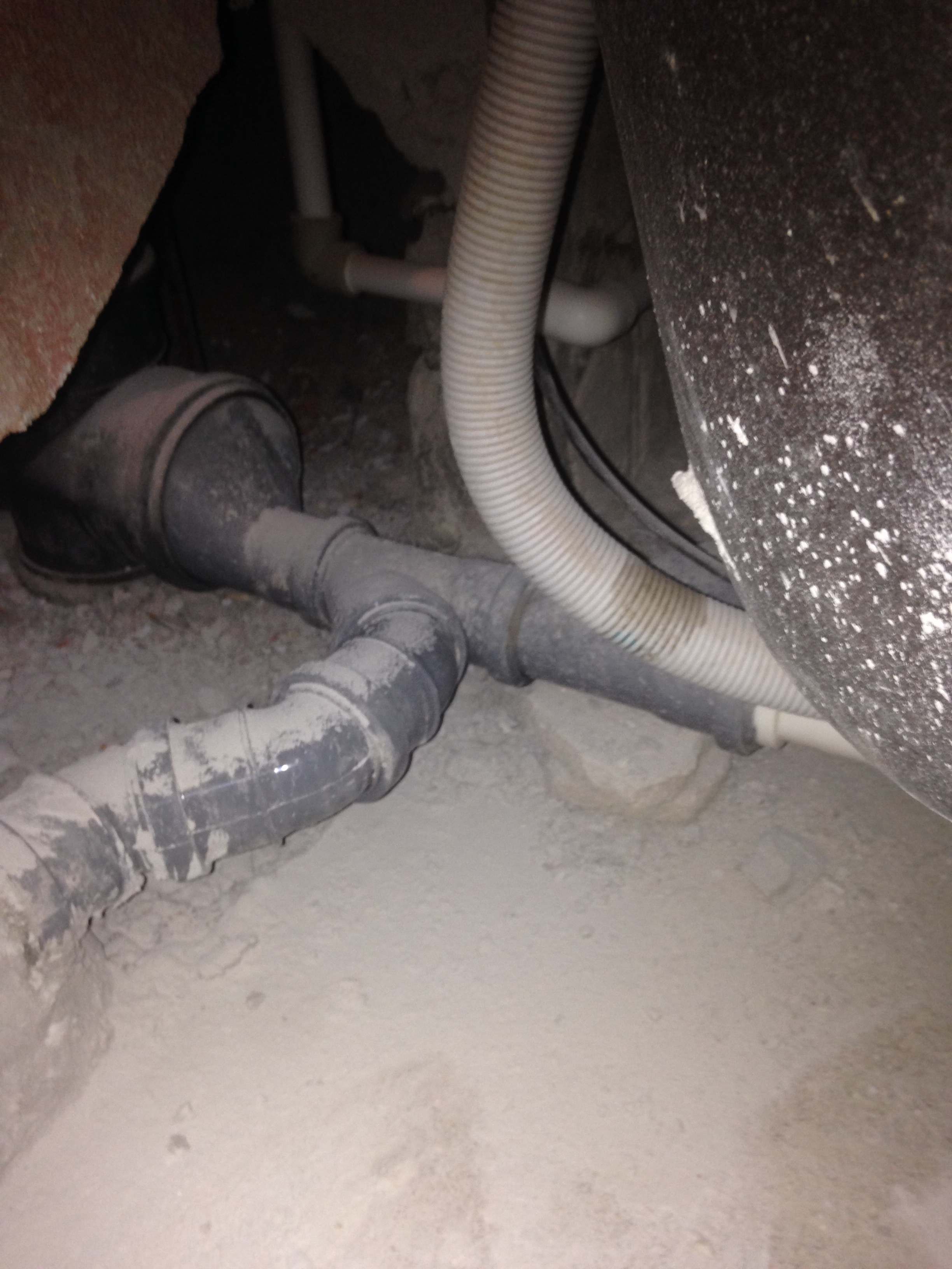

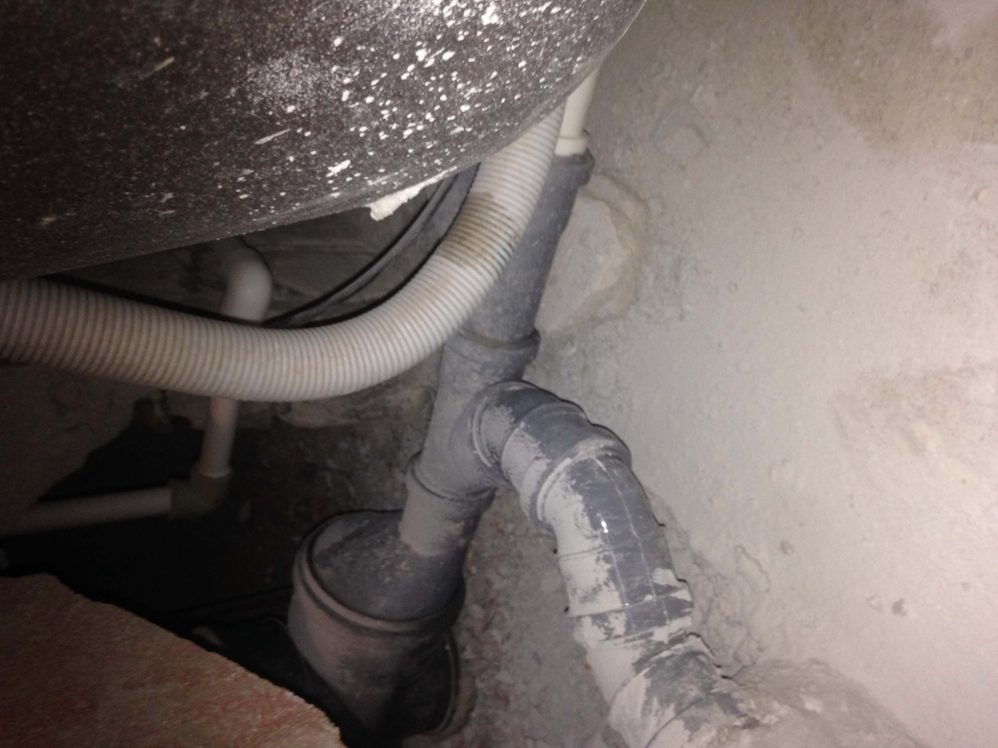

Ванная ч2. Слив от стир машины весит на кирпичиках

Ванная ч 3.

Ваш сантехник фитинги паковать просто не умеет, а в остальном.
Alexvas
Alexvas
Регистрация: 04.05.2017
Сообщений: 181
15.09.2017 в 17:59:38
у некоторых коллекторов Вальтека в местах подключения потребителей есть острые грани, которые могут прорезать прокладку при сильной затяжке фитингов. Отсюда и течь скорее всего. У канализации уклон есть от потребителей к стоякам? а то по фото сложно понять. Редуктора от застройщика? И за запотевшим счетчиком поглядите, может и потечь. З.Ы. об отсутствии эстетической красоты в работе я даже и не говорю.
