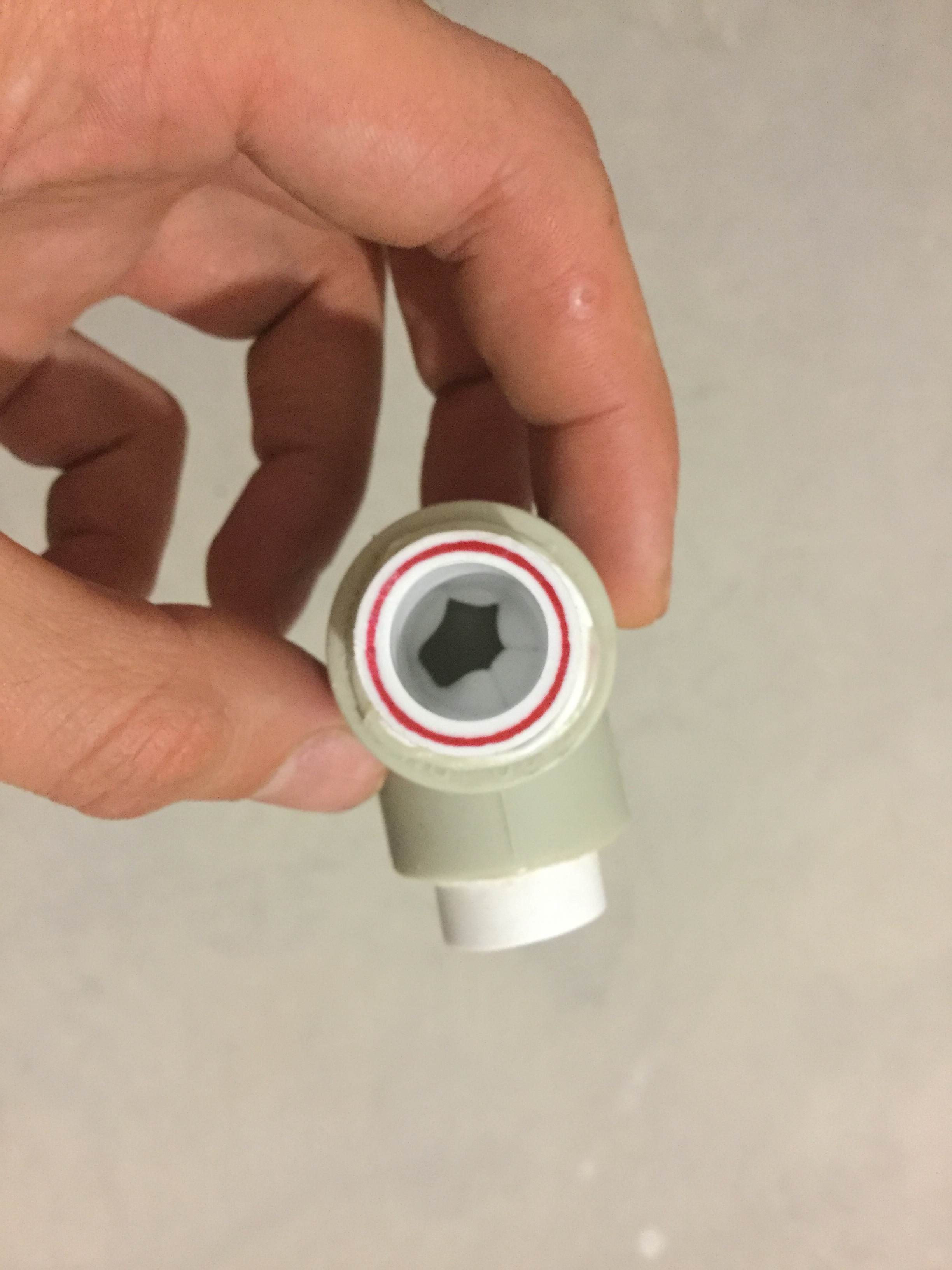

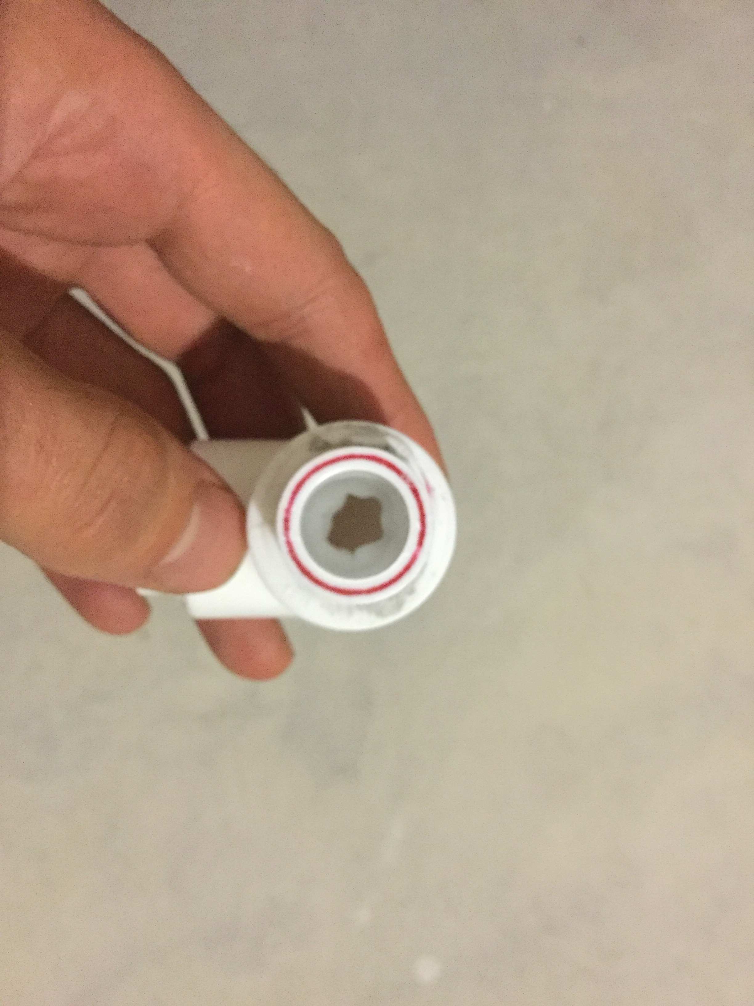

Ремонт делаю сам в квартире. Вот только по сантехнике решился доверить дело "профессионалу" по реклмендации. В общем, решил все демонтировать, так как потерял последнее доверие к сантехнику. Когда разбирал новую канализацию, оказалась, что сливы для раковины и стиралки уже забились "подарками" из унитаза. Плотно так забились - см на 20:) Разводку буду делать на rehau stabil. На монтаж узла водоподготовки приглашу кого-нибудь из сантехников с форума. Правда пока дороговато. P.S. Когда разбирал полипропилен - специально просматривал все фитинги - больше половиеы брак

Redline 1985, Это не брак, то руки кривые и перегретый паяльник. А по канализации ванной, я и говорил, что в переделку. Выход 50 из 110 положили в низ, переход.

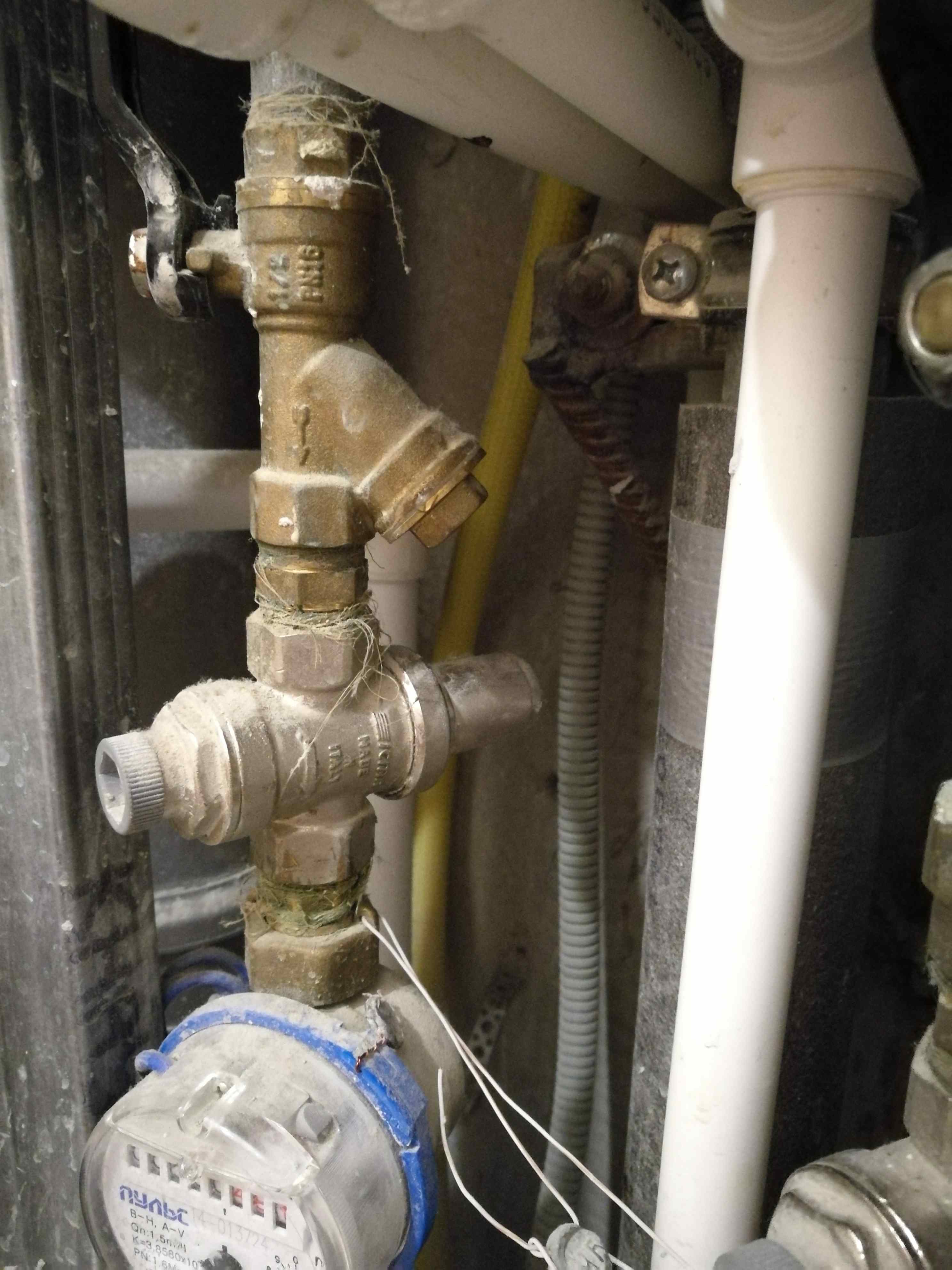

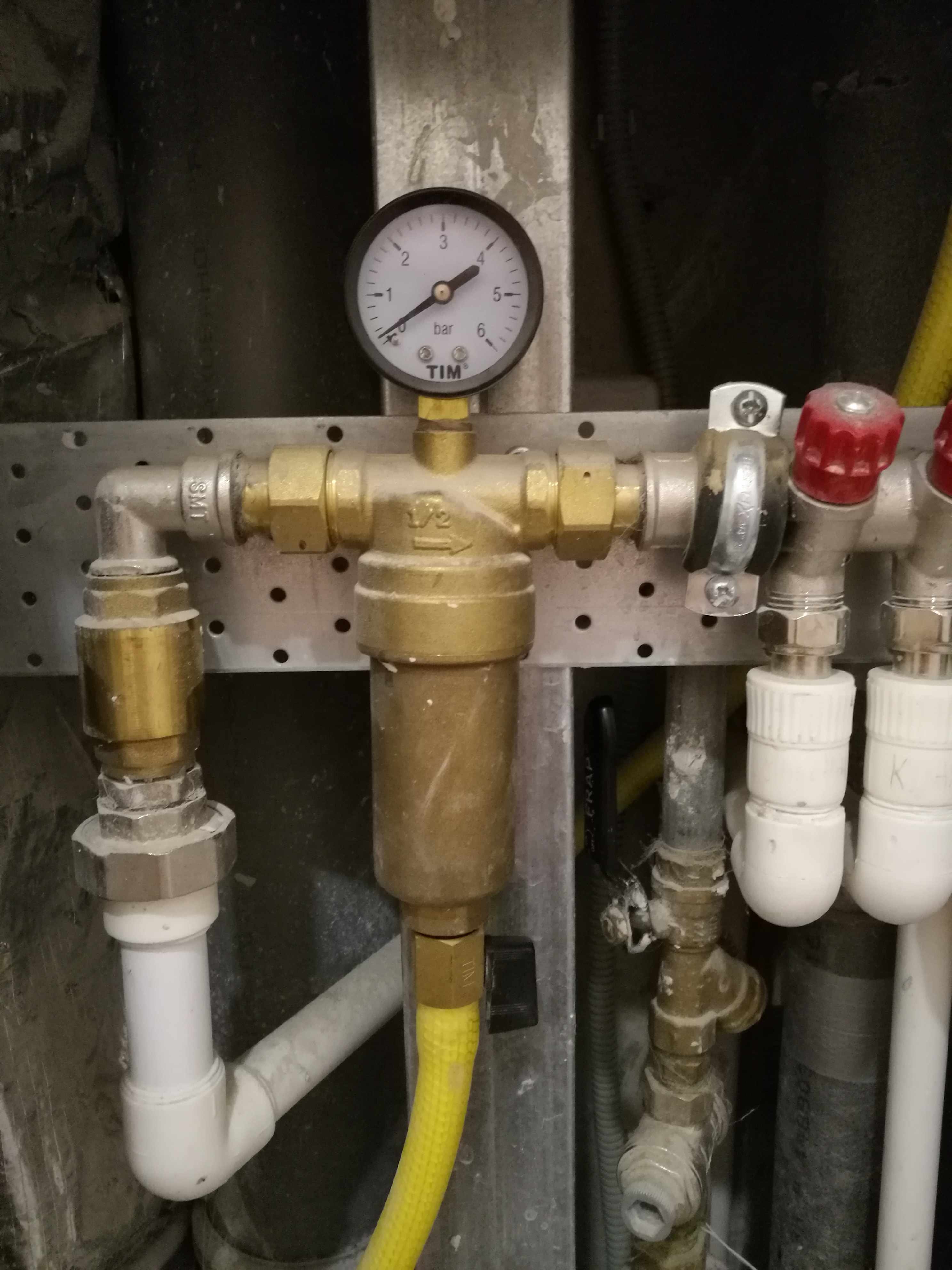

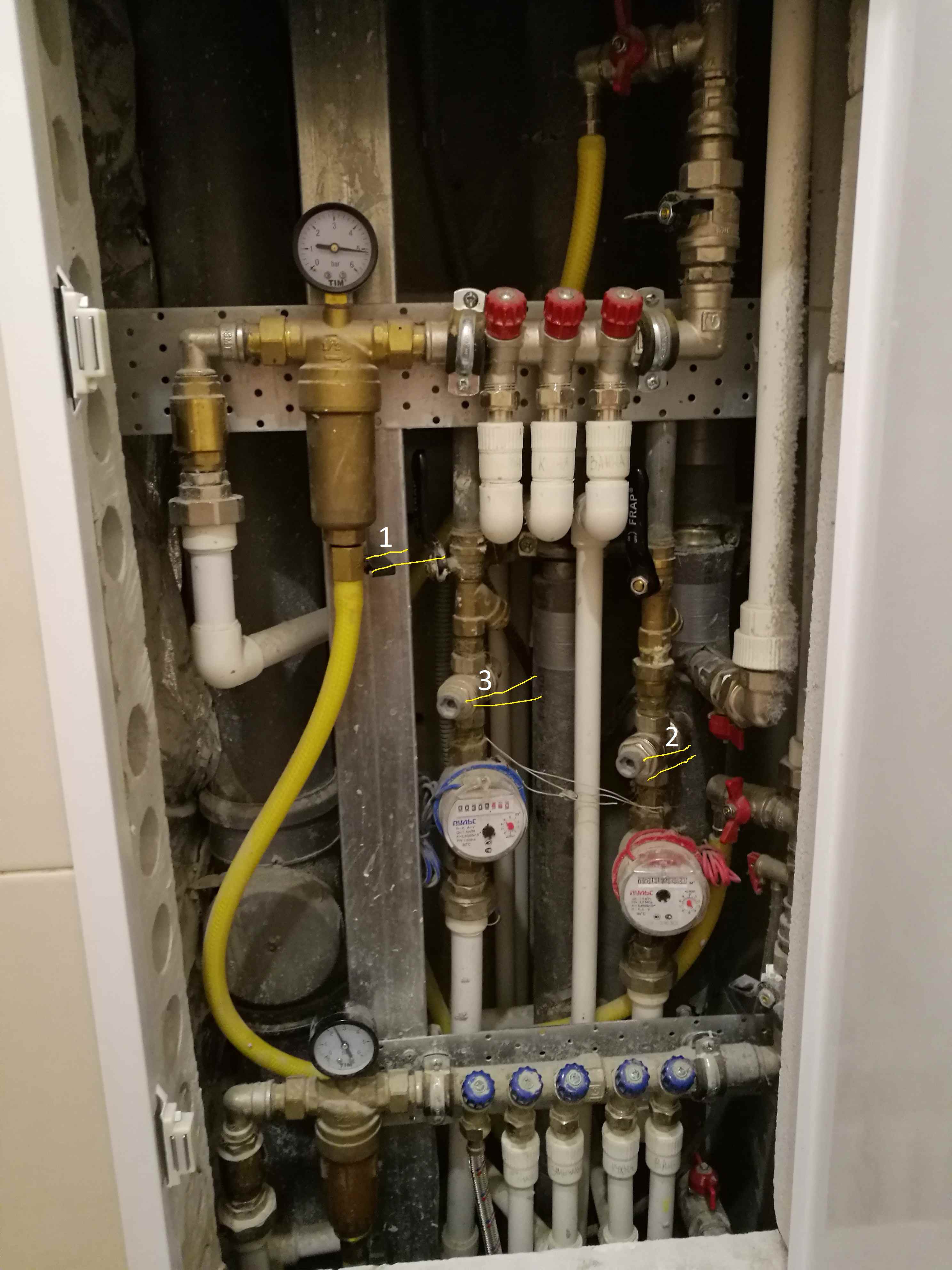

Ремонт давно сделан, уже 2 года как живем, НО - уже устали от маленького напора воды. Особенно горячей. Сегодня решил померить расход. Получил по горячей 3,5л/мин и это напрямую с прочистного крана вильтра горячей воды (1 на фото). Холодную проверял в ванной (самая короткая магистраль), результат - 7л/мин. Давление на манометре падает практически в ноль на горячей воде (это при статическом в 5 бар) и с 4,5 бар до 0,3 бар на холодной. Обе цифры расхода считаю недостаточными для моей семьи из 5 человек. Фильтр грубой очистки ХВ почистил, изменений не заметил, да и не особо грязный он был. К фильтру грубой очистки ГВ не смог подобраться. Краны вводные совмещенные с фильтром буду менять однозначно, но есть подозрения и на регуляторы давления ((2) - ГВ, (3) - ХВ).
Посоветуйте как лучше поступить "малой кровью". Какие вводные краны поставить? Какие (если надо) редукторы давления купить? Ставить буду через УК, т.к. вводной кран - общедомовая собственность и они несут за него ответственность.
Редукторы стоят похоже icma 247
Давление на манометре в статике и при открытом кране прочистки фильтра
Всем откликнувшимся заранее спасибо.

Sir Woland написал: Какие (если надо) редукторы давления купить?
а надо-ли? Ну можно VT-085.
Sir Woland написал: Посоветуйте как лучше поступить "малой кровью".
Малой - не надо. Надо нормально. Отдельно кран, отдельно грубый фильтр и тд

BV написал: Малой - не надо. Надо нормально. Отдельно кран, отдельно грубый фильтр и тд
BV, "малой кровью" это заменить кран, фильтр и, если нужно, регулятор. А не "малой кровью" - это вскрывать стену, снимать ванну и прокладывать все заново как надо...
Вот я и спрашиваю какие лучше краны, фильтры, регуляторы поставить. Просто регуляторы от застройщика, как и краны вводные, а последние совсем атас, что их даже УК сильно рекомендует заменить, поэтому я думал и регуляторы того же качества.
