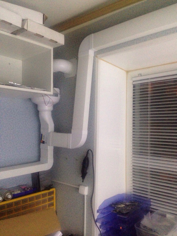

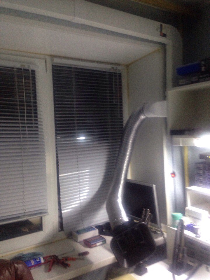

Здравствуйте все.
Вообщем суть проблемы, содержу дома электронную мастерскую. Задолбался дышать продуктами пайки и прочими свинцами. Решил сделать себе вентиляцию, ну что нам стоит дом построить, казалось бы...
В стене и без того не очень качественной хрущевки была выбита дыра диаметром 100мм. Был выбран по принципу САМЫЙ БОЛЬШОЙ, ДОРОГОЙ И ГРОМКИЙ D125, 355 м3\ч. (если я правильно понимаю, то соответственно 6 м3\мин)
От него, через переходники обычным "мерлионовским" каналом 55х110 разветвлено в 2х направлениях. 1) Прямой канал, длинной 2 метра в "типа герметичную" камеру. Как оттуда сосет мне по барабану, главное разряжение хоть небольшое было. 2) Изогнутый канал (5 поворотов на 90 градусов) и металлической D100 гофрой на конце, общей длинной около 4 метров. На конце установлен регулируемый штатив с еще одним вентилятором D100 2.5 м3\мин.
Задумка была в том, что с полуметра все дымы и прочие нехорошие вещества улетают в трубу, без каких либо вариантов и отклонений, а я сижу лет до 35-40 даже без рака легких, на всякий случай поставил сетку, что бы кота с кухни не затянуло. Включил. И... хрен. Дым летит куда угодно, но только не в трубу.
Засасывать его начинает только с расстояния 20-30см и то нехотя, от активного движения руками, дыхания - летит уже в нос, глаза и прочие части тела. Это неприемлемо и можно сказать что затея провалилась полностью. Пробовал открывать окна, двери, это не дало особых результатов.
К сожалению в делах турбулентностей, завихрений, аэропотоков и прочего сверхзвука я полный 0. И не могу даже примерно прикинуть какая тяга в цифрах мне нужна. Но могу описать. Мне нужно что бы - морду с метра присосало или хотя бы все дымы с полуметра гарантированно направлялись прямо в отверстие.
Да, и к слову, без нагрузки, малый вентилятор начинает гонять дым гораздо лучше, пусть все таки и не достаточно. Но при подключении к системе, все становится очень плохо.
Отсюда вопросы. 1) Нужен ли мне активный приток? Если да, откуда брать, то же с улицы или турбонадув с соседней комнаты сойдет? 2) Последовательное включение вентиляторов, как у меня сделано сейчас, это вообще нормально? Стоит ли мне поставить на конец гофры 16 м3\мин? Есть вариант на такой. Или по хорошему надо менять и "большой". 3) Другая помощь по теме, как мне достичь желаемого.
Спасибо за внимание и заранее спасибо за ответы.
И да, фотки, мало ли.

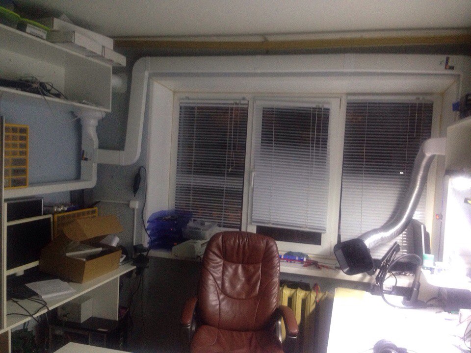

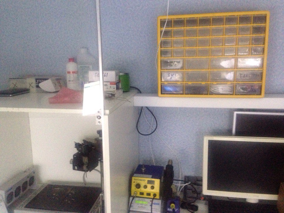

basion, Слишком много у вас всяких углов и поворотов, да и длинна трассы. Фото вашего рабочего места можно? Стола и расположение до уличной стены или окна.

basion, Что то мне кажется, что две обычные кухонные вытяжки (колпаки) над рабочими местами сведены в Выхлоп на улицу, через штаны с обратными клапанами на разветвлении включать поочередно. Работали бы лучше. И да каналы или диаметром 150 мм на крепления с того же мурла Мерлен, или 60х 240. Делал одному товарищу в зале, для вытяжки кальяна из 60х240 в коробе с решетками, под потолком. Работало, дым от сигареты затягивало с 1,5 метра. Трассы две по 3 и 4 метра в один канальник.

  1. 150 мм для такого вентилятора многовато, хотя и можно. Но в любом случае не ниже чем 125 мм и всю "сотку" в помойку. А так же все то что написал выше ...
  2. На первом фото (плоховато видно) Если на фасаде нет ничего то стОит свершу сделать обрамление с лицевой стороны. А лучше всего опустить обрамление так чтобы в шкаф можно было воткнуть только руки. Проще говоря, сделать лабораторный шкаф. И в любом случае должна быть щель снизу для перетока воздуха из комнаты в этот шкаф.
  3. На третьем фото - уберите ту кастрюлю которая прилеплена к воздуховоду. Обычный стандартный пластмассовый диффузор. В крайнем случае вообще ничего не ставьте, и то лучше будет. Вам на срезе воздуховода нужна как можно бОльшая скорость воздуха. А "кастрюля" ее уменьшает. Да и этот кАлечный полужесткий воздуховод - в мусор. Если Вы периодически переставляете решетку для того чтобы было удобно то этот воздуховод долго не проживет. Понимаю что мягкая гофра продается большими кусками, но на любой "барахолке" можно найти кусок нормального мягкого воздуховода.

Ким написал: 150 мм для такого вентилятора многовато, хотя и можно. Но в любом случае не ниже чем 125 мм и всю "сотку" в помойку. А так же все то что написал выше ...
После вентилятора смогу, до нет, да и дыра сама 100, как вы уже описали. Насколько это будет критично?
Ким написал: На первом фото (плоховато видно) Если на фасаде нет ничего то стОит свершу сделать обрамление с лицевой стороны.
Там стекло опускающееся, щели там остаются и там к слову все окей даже при очень плохой тяге.
Ким написал: На третьем фото - уберите ту кастрюлю которая прилеплена к воздуховоду.
Увы, не так легко. Кастрюля часть входного вентилятора и самое главное штатива-держателя. Я бы может ее и отрезал нахрен, да пока новый и на гарантии :tambourinedance: По поводу гофры - я догадывался, в крайнем случае планировал менять по мере износа, дай боже не дорогие. Найду хорошую - поставлю, но это сейчас не главная цель.
Вообщем из вашего сообщение у меня в голове сформировалось следующее.
От вентилятора до гофры включительно заменить канал на D125, квадратный канал до камеры оставить ибо не важен. Поставить управляемые заслонки и при необходимости отключать камеру. Канал от вентилятора на улицу при этом останется D100, тут я увы ничего сделать не могу, слишком много геморроя, который мне позволить увы некогда. Вопросы: 1) Гофру оставлять D100 или через переходник D100->D125 повесить D125 гофру? 2) Для меня менее геморройным будет все таки возможность сохранить канал без изменений и нарастить мощность вентиляторов. Уж больно он удобный получился. Это возможно? Не далеко есть вот такой вот монстр и он идеально влезает в крепление на конце гофры. Может ему с 16 кубами\минута удастся все уравнять? Проще говоря, можно ли компенсировать узкий канал, мощностью вентиляторов? Т.к. для меня, это будет наиболее простой вариант.
