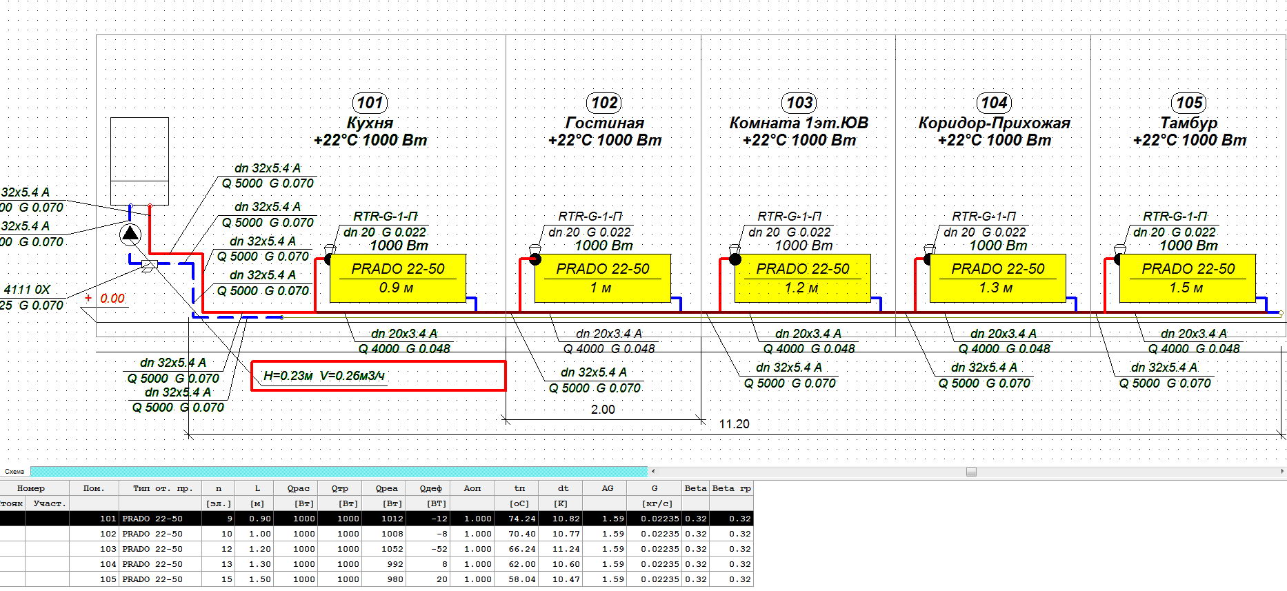

Inch1964, при чем здесь "дебри"? Пытаюсь решить поставленную задачу, а то что велосипед плохой, знал изначально. Пожалуйста, давайте по существу.
Прочитайте еще раз задачу и условия, чтобы идея насосно-смесительного узла покинула этот пост навсегда.
Обычные термоголовки не решают поставленной задачи. Программируемые термоголовки на каждый радиатор? Да, один из вариантов, но они также не решают второй задачи- перекрытие системы отопления на ночь.

cineman, Про погодный уже понял, не рассматриваем.
Я не верно высказался в последнем высказывании. Имел в виду не дискретное регулирование, а непрерывное ПИ (или ШИМ) регулирование контроллером (в зависимости от тем-ры помещения).
Термоклапан и термопривод не рассматриваем по указанным выше причинам. Только моторизованный шаровый кран с мотором. Дискретное регулирование в зависимости от тем-ры помещения можно поставить, если установить этот кран на обратке. Минус в этом случае- система будет ночью под давлением и нестабильное поддержание тем-ры в помещении.
Исходя из консультаций и информации, которые сидят уже у меня в башке, лучше подходят ПИ или ШИМ регулирование на входе. Тем-ра в помещении будет меньше колебаться, но недостаток в том, что привод и кран будут делать больше автоколебаний туда-сюда и соответственно больше изнашиваться. Если выбирать это решение, то какую регулировку предпочесть, ПИ (открытие просвета крана в указанной пропорции %) или ШИМ (полное открытие\закрытие крана исходя из предыдущих операций) ?

Рассматривали термоголовки на каждый прибор с управлением от централи. Дорого. Кстати, там не вай фай,а радиосигнал, который понадежней вайфая, но тоже еще один минус.
ka26 написал:
Я уже писал о том, что получится - холодные радиаторы в конце обратки.
ka26 написал:
Если скважность будет мала, то остывший носитель из первых радиаторов не успеет уйти в обратку и останется остывать в последних радиаторах. Опять получим холодные радиаторы в конце однотрубки.

cineman, извините за задержку с ответом. там центральное отопление, так что "чужие" ветки по барабану.
На счет холодных радиаторов в конце трубки при регулировании ПИ и ШИМ. Вы правы, это будет в любом случае. Вопрос только в том, насколько. Можно увеличить гистирезис, чтобы больше теплоносителя "проскакивало". Наверно, придется таки экспериментировать, но нужно выбрать на чем. Купить за 100дол недорогой китайский привод "открыто\закрыто" с краном и термостат или брать один из этих двух вариантов:
