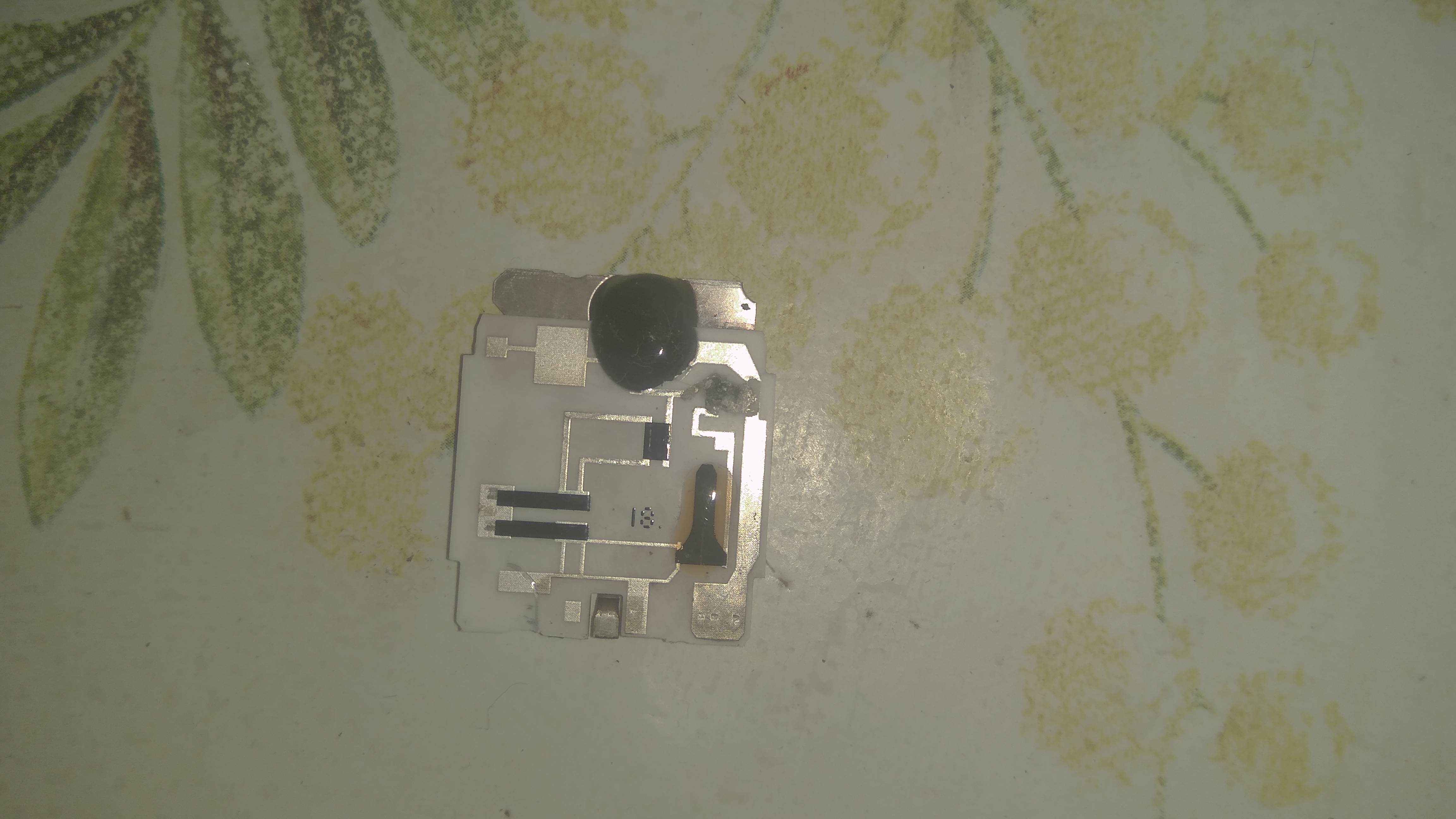

Сгарели дорожки в кнопке электродрели. Не могу понять что было на сгаревшем месте. Дрель black&decker dk795cre.

PavlikPavlik, А работает дрель если её включить в сеть напрямую минуя регулятор?-потому как можно сделать регулятор и он снова сгорит при неисправном двигателе. И ещё - куда приходит 220 вольт и с каких контактов снимается на двигатель? Вообще это обычный фазовый регулятор. Чёрная ляпуха по идее это симистор- две чёрные полоски параллельные это по ним ездит замыкающий ползунок - то есть это резистор им регулируются обороты - ниже ляпухи динистор и он идёт на управляющий симистора - внизу конденсатор фазосдвигающий - справа сопротивление-вертикально чёрная полоска - как вариант может СМД подстроечник для установки начальной минимальной скорости вращения. Итого я бы для начала проверил двигатель и симистор - симистор имеет все три вывода для проверки.

PavlikPavlik, купить подходящую,пытался на шуруповерте Метабо сделать тоже самое.За кнопку родную мне цену объявили в 1600 примерно..,купил китайца за 225 и вопрос решил.
