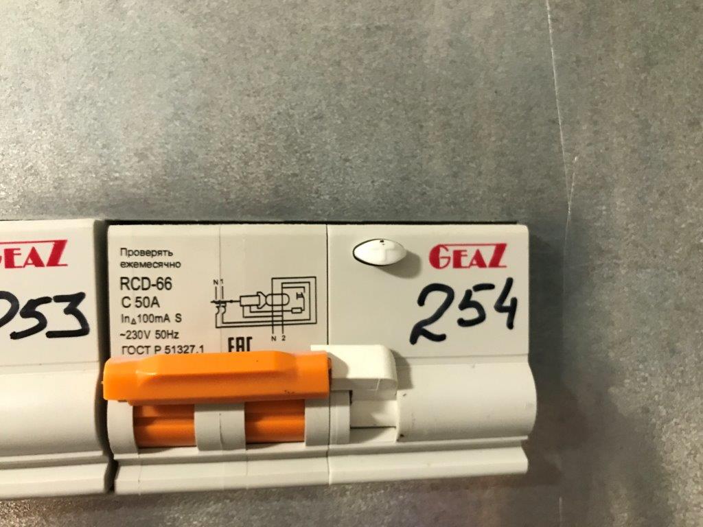

Radio написал: Меня видите ли интересуют реальные аспекты безопасности
Мы с вами как-то выяснили, что реальные аспекты безопасности в вашей интерпретации выглядят следующим образом:
  • выковыриваем селективное УЗО в этажном щите
  • перекусываем PE на линии кондиционеров
  • зачищаем эмаль радиаторов отопления (если подключены пластиком - меняем на железные трубы)
  • встаем на радиатор голыми пятками
  • вылазим в окно и упираемся руками в металлические конструкции внешнего блока (где нет краски). Пятки остаются на радиаторе
  • ждем, когда кондиционер сломается с пробоем на корпус.
И тут хопа - сработало УЗО 30 мА на линии. Без него всем капец. :)

TAB написал: выковыриваем селективное УЗО в этажном щите
Не выкориваем, что произойдет?
TAB написал: перекусываем PE на линии кондиционеров
Radio про это писал?
TAB написал: зачищаем эмаль радиаторов отопления (если подключены пластиком - меняем на железные трубы) встаем на радиатор голыми пятками вылазим в окно и упираемся руками в металлические конструкции внешнего блока (где нет краски). Пятки остаются на радиаторе ждем, когда кондиционер сломается с пробоем на корпус.
О чём это вообще?)))...

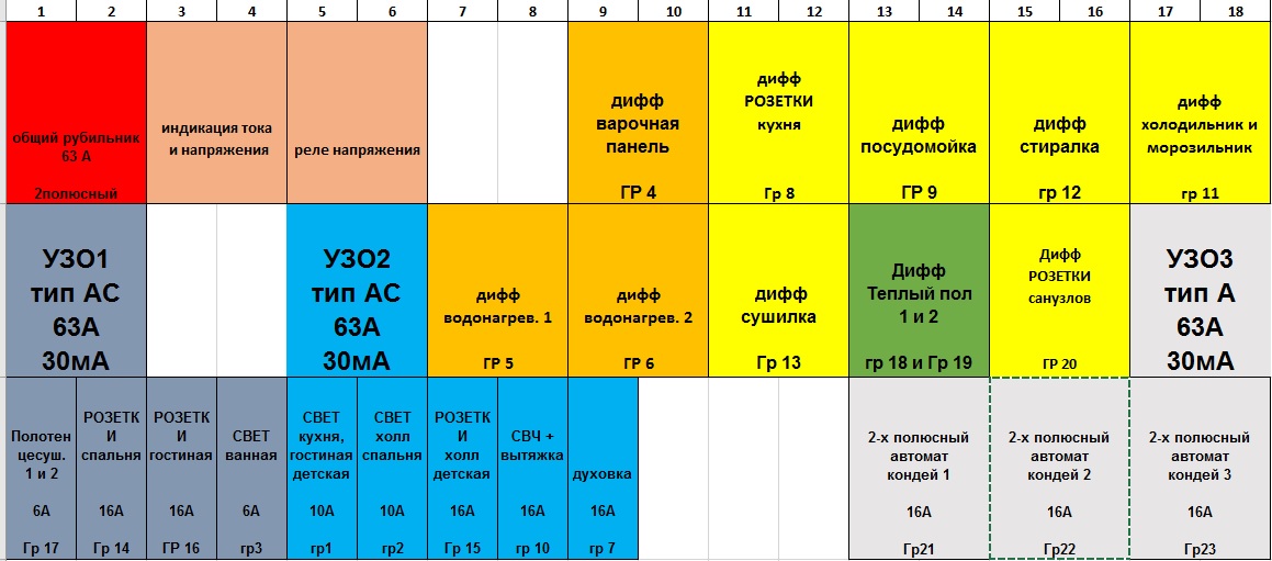

TAB написал: СП 256.1325800.2016 А.4.11
Вот смотрите, вы даже его нарушаете...
А.4.10 В жилых зданиях могут применяться УДТ типа «А», реагирующие не только на переменные, но и на пульсирующие токи повреждений, ИЛИ типа «АС», реагирующие только на переменные токи утечки.
...применяя И те, И другие.
А.4.12 УДТ рекомендуется устанавливать на квартирных щитках, допускается их установка на этажных щитках.
Ваша установка в этажном щитке попахивает кривизной с точки зрения СП.
"допускается" — данное решение применяется в виде исключения как вынужденное;
Приложение А (рекомендуемое)
И только то? Можно даже не читать. :)

Radio написал: ...применяя И те, И другие.
Вы до буквы решили докопаться? Так буква прямо говорит: кондиционеры мимо УЗО. Вместе с холодильниками. О чем тут спорить вообще?
Аватар пользователя
Radio
Регистрация: 17.02.2008
Сообщений: 20653
11.11.2017 в 23:57:58
TAB написал: Так буква прямо говорит: кондиционеры мимо УЗО
Где вы это увидели? :eek:
Буква корректно и дипломатично обходит острые углы:
Установка УДТ в линиях, питающих стационарно установленное оборудование и светильники, а также в общедомовых осветительных сетях, как правило, не требуется
Прямо она ничего такого не говорит и, тем более, не запрещает. Насчет "прямо" - ваша личная интерпретация, всего-то.

Radio написал: Прямо она ничего такого не говорит и, тем более, не запрещает. Насчет "прямо" - ваша личная интерпретация, всего-то.
Не запрещает, согласен. Прямо говорит: "не требуется".
Аватар пользователя
Radio
Сообщений: 20653
12.11.2017 в 00:43:29
TAB написал: Прямо говорит: "не требуется".
Вовсе нет. Говорит: "как правило не требуется". Соответственно, не как правило - требуется. :)
