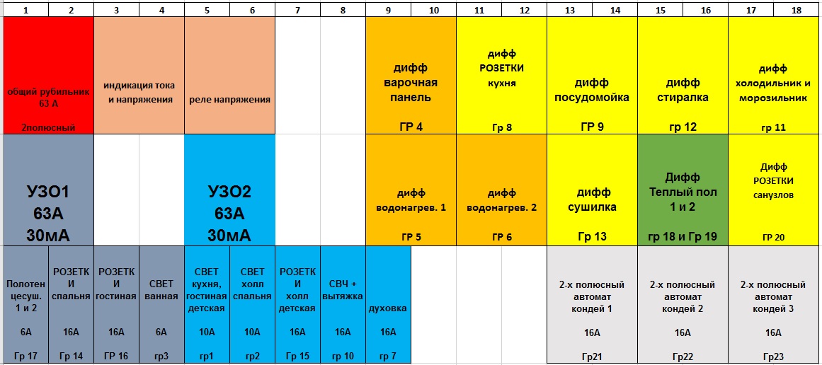

делать их двухполюсными и все равно под свое УЗО?
Они у вас не под своим УЗО, насколько я понимаю. У них общее УЗО со светом. Которое, кстати, должно быть типа А.

TAB написал: должно быть типа А
Для освещения ?

Vadim 161 Ессно для кондеев. Они как пить дать инверторные.

TAB, вот как часто вы трогаете свой(и) кондиционер(ы) ? Я например и не припомню когда я к ним прикасался. Соответственно им вполне бы подошло УЗО типа АС, не так ли ? :)

Vadim 161 написал: Я например и не припомню когда я к нему прикасался. Соответственно ему вполне бы подошло УЗО типа АС, не так ли ?
Не так, поскольку логическая связь здесь отсутствует. Ежели вы к нему не прикасаетесь (что действительно так), то это означает лишь, что дифференциальной защиты от прикосновения на этой линии не требуется и ставить УЗО на 30 мА здесь нужды нет. Я кстати, так и сделал у себя в проекте.
А что касается функции защиты от возгорания, то тип АС для инверторной техники реализует ее лишь частично.

Vadim 161 написал: Соответственно им вполне бы подошло УЗО типа АС, не так ли ?
собственно им вообще УЗО тут не требуется
vladimir_17
vladimir_17
Регистрация: 01.09.2017
Сообщений: 27
10.11.2017 в 14:24:14
Добрый день!
И в третий раз ходил старик к морю ;)
Вроде все разумные комментарии учел и получилось что-то среднее, диффы на то что очень хочу, остальное под 2 УЗО раскидал, на кондицилонеры УЗО не надо, но по совету TAB сделал под них 2-х полюсные автоматы.
Можете подсказать все ок теперь?
Комменты к схеме: Дифы: оранжевым диффы на 32А,желтым на 16А, зеленым на 10А Все остальные номиналы подписал
alx220
alx220
Регистрация: 17.11.2016
Сообщений: 1974
10.11.2017 в 14:42:06
vladimir_17 написал: кондицилонеры УЗО не надо
Надо. Ставьте еще одно УЗО.
Водонагреватели какой мощности и какой кабель на них?
