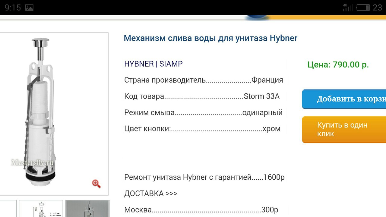

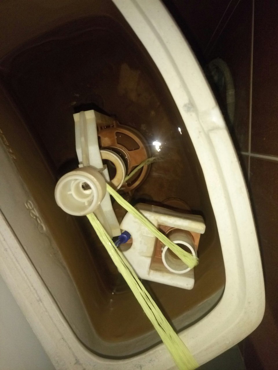

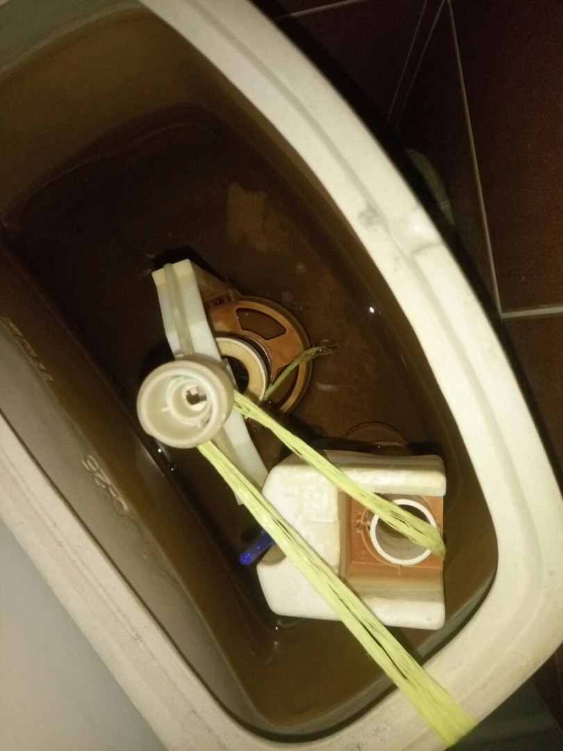

Проблема в том что вода течет когда бак полностью набирается(поплавок или как эта фигня сбоку называется опущена вниз). Если ее поднять наверх(как на другом фото), то вода перестает течь. То есть все вручную приходится делать - постоянно поднимать (чтобы не текла вода) эту штуку , а потом ее опускать(чтобы вода набралась). Вопрос - как сделать это автоматизированным, и все починить, чтобы можно было крышку поставить и не париться? И еще хотел спросить, подойдет ли механизм слива который я прикрепил в изображения в конце. Или не подойдет. Спасибо Вам большое!

снять/разобрать/почистить, чтоб не заедало - не?

Могу ошибаться (по фото не очень видно), но такое ощущение, что поплавок клапана прижат рамкой сливного механизма и не даёт свободно двигаться. По моему тут дел то... повернуть рамку или поплавок что бы они не касались друг друга. Механизм слива что на фото скорее всего подойдёт, но на всякий случай надо высоту сравнить.
