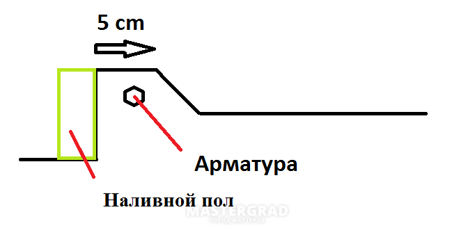

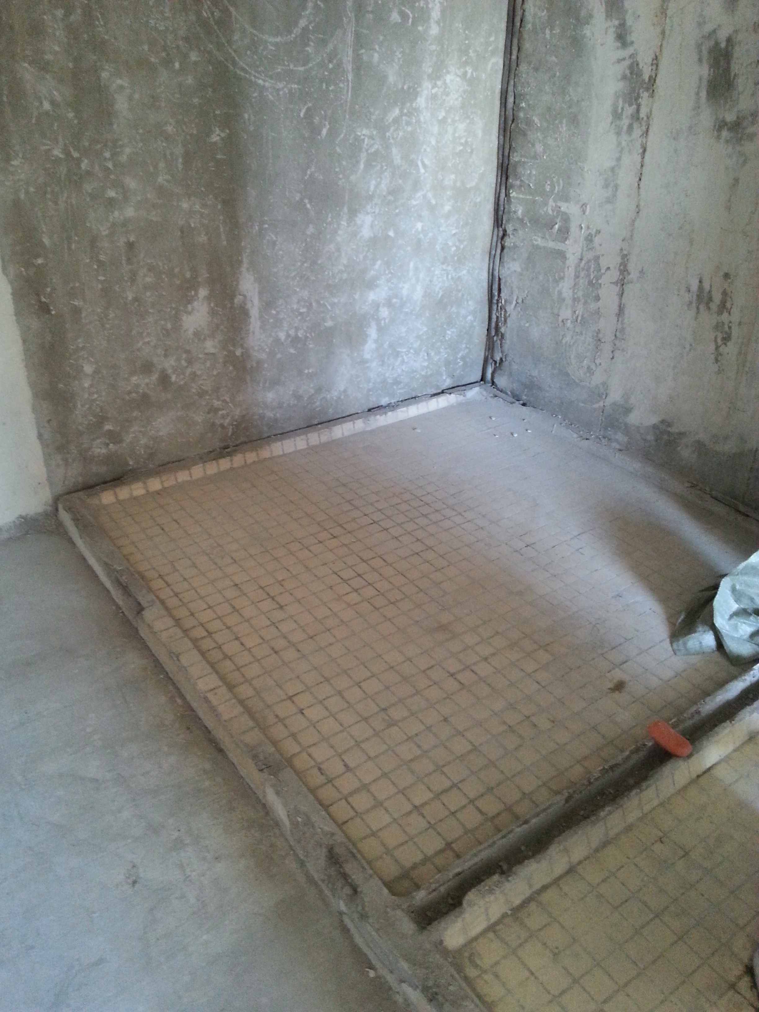

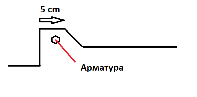

есть поддон сантехкабины, на нем хочу возвести стену из пазогребневых плит шириной 8 см. А ширина верхнего буртика поддона 5 см. Если поставить плиты на 5 см неровный бортик, будут крошиться плиты.
Единственное решение вижу алюминиевый уголок например 80x40 или 70x70. Сомнения что прочно уголок сидеть не будет, трудно его в плоскость вывести (бортик поддона неровный) и не оштукатурить.
Может что посоветуете ?

В подавляющем большинстве сантехкабин бортик является конструктивно отдельным элементом от её пола (мне другие не встречались). Поэтому, если уж Вы демонтировали кабину, то лучшее решение - сбить бортик.
Для этого берется небольшая кувалда (я использую 1.5кг) и болгарка на 125 с отрезным диском по металлу. Кувалдой бьете изнутри наружу, под уголом градусов 45 к полу (не бойтесь, можно бить сильно). Арматуру режете болгаркой. Та часть, где были закладные / усиления для подъема кабины, тоже отлично сбиваются, а потом под ними обрезаются две тонкие арматуры.
Занмимает эта работа час-полтора в спокойном режиме. Получается 5-6 мешков боя. После этого обкладываете по периметру так, как больше нравится.
Если боитесь за гидроизоляцию - просто сделайте её сверху в углах обмазочной с лентой (есть у вебера, кнауфа, церезита, киилто и т.п.).

Ну, прочность штукатурки такая, что особой несущей способностью она не обладает. Только заделать щели, выровнять стены. Другое дело - залить 3-см полоску наливным полом.
