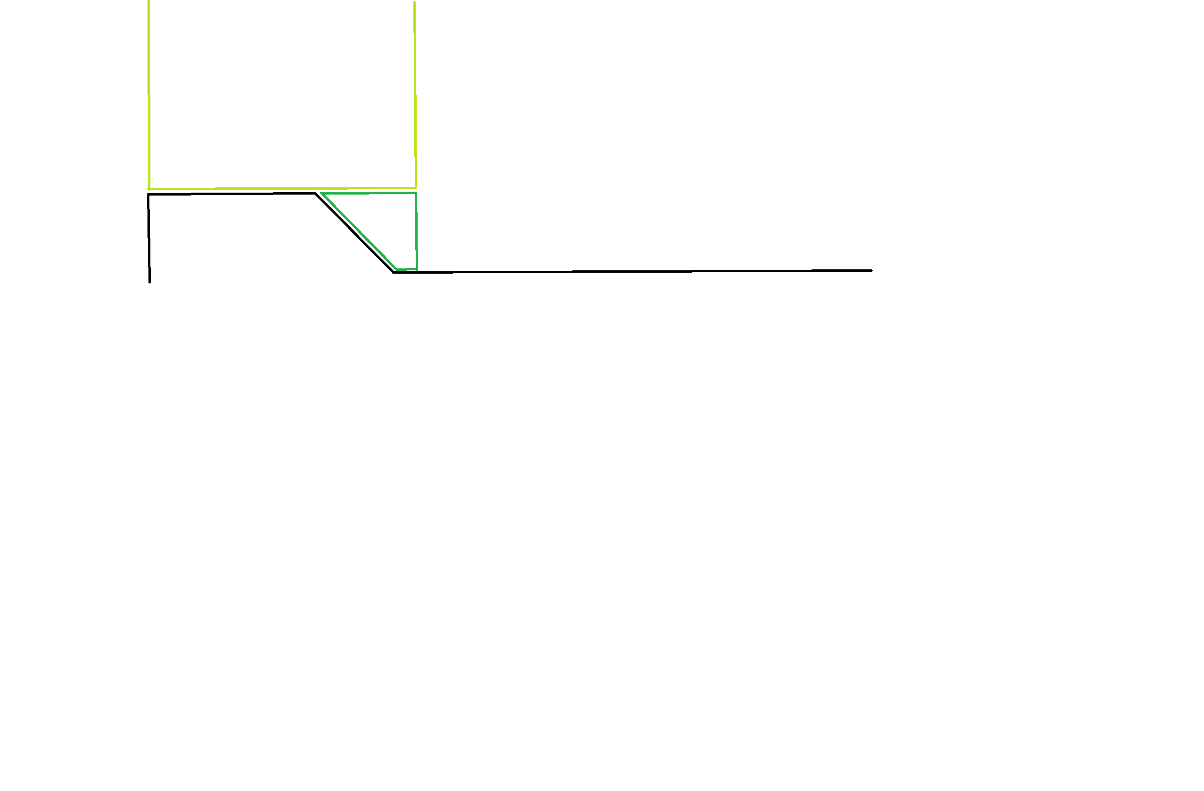

Triclimate, лично я делал следующим образом: снеся стенки, оставил поддон с бортиками (дабы не нарушать гидроизоляцию на время + меньше проблем с БТИ + не шуметь и пылить). Сам бортик выровнял механически, спилил, где торчала, арматуру и поставил ПГП на них, в уровень с окончанием бортика. Вниз, под плиты, я напилил кусочки ПГП и вставил для распределения нагрузки. Стоят уже второй месяц, висят кухонные шкафы и ничего не крошится. Постарался изобразить на картинке. PS. Кстати, если оставили поддон, нагрузка, как мне кажется, распределяется более равномерно по всей площади санузла, без точечных мест.

Triclimate, кстати, в Вашем случае с наливкой пола ВНЕ санузла может обойтись в цирковое представление с доказыванием БТИ / МЖИ о том, что Вы не вышли в область кухни, что чисто теоретически несогласуемая перепланировка. Придется возвращать все "в зад" ;)
