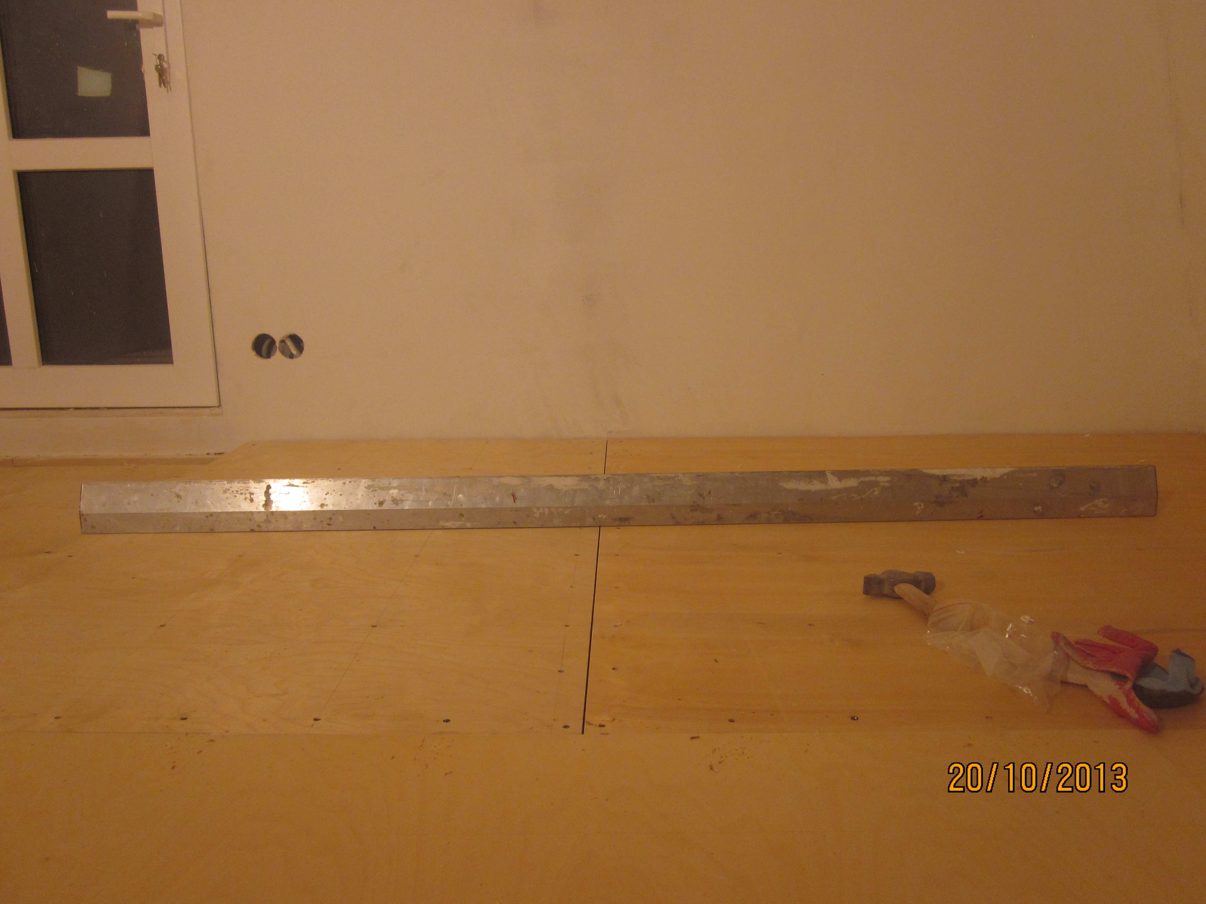

XIIIcool, я делала вот так:
Извращение, конечно, но ничего лУчшего не придумала

Radio51 написал: у вас реально хлопотно. Главное побольше квадратиков нарезать и
да герметик-то вообще не проблема.. дополнительных хлопот точно не доставил..уже когда фанера была раскроена, отверстия надсверлены, просто поднимали лист, фигачили на квадраты герметик клеточкой на квадратики и привинчивали..

XIIIcool написал: идея хорошая, осталось найти много обрезков
XIIIcool, кроме того что много, они должны быть разной толщины, чтоб было возможно набрать нужную высоту практически точно. Я специально для этого покупала фанеру 12 мм, 4 мм, двп(часть покупала, часть было дома) разной толщины, и в паре мест пришлось использовать картон- обложку от папки для рисования, где-то 1 мм толщиной. А, и еще были обрезки от фанеры 15 мм, тоже местами пригодились. Идея весьма хлопотная в исполнении, ибо выставить несколько сотен квадратиков в один уровень -задача еще та.. без лазерного уровня, имхо, невыполнимая.
